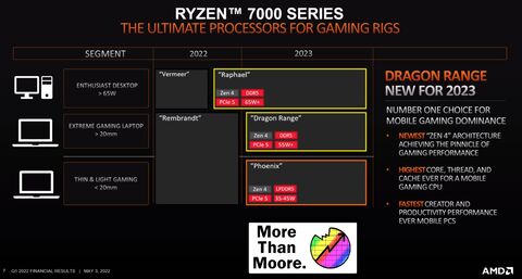

> induláskor a Raphael -ben mintha még csak egy pici RDNA2-es lenne,
Igen.
> és csak a ~félévvel később érkező "Dragon Range" -re irnak RDNA3-at.Elnézést, lehet, hogy elkerülte a figyelmem.
Arra emlékszem, hogy az ábrán nem szerepel, hogy milyen grafikával érkezik - ezt Ian Cutress a tweetjében ki is emeli: "Process node not mentioned. Graphics not mentioned."Mivel nem találkoztam azzal, hogy a Dragon Range RDNA3 lenne, ezért legalábbis ez alapján nem kizárható, hogy a Dragon Range valójában Raphael-H(X) (tehát chipletes cucc)
Mondom, tehát lehet, hogy elkerülte a figyelmem, ezért kérdezem: honnan jött az az infó, hogy a Dragon Range RDNA3 lenne (és a cpu pedig új zen4 stepping)?
Természetesen ha Abu-nak van igaza és ez inkább egy a Phonenix-hez hasonló annak felturbózott változata, akkor lehet RDNA3. -
S_x96x_S
Petykemano
#6934
>> ~ új zen4-es stepping + RDNA3
> Ha a Dragon Range-re írtad
> akkor szerintem a Dragon Range mobil tokozású Raphael.induláskor a Raphael -ben mintha még csak egy pici RDNA2-es lenne,
és csak a ~félévvel később érkező "Dragon Range" -re irnak RDNA3-at.persze lehet, hogy később már lesznek újabb
"Raphael"-ek is RDNA3 -al is.> Raphael csík 2023 végéig -, hogy 2023-ban nem jön Zen5.
egy picit homályos ..
de a roadmap csak a 7000-ről szól. ( lásd slide címe )
- és a ZEN5 -már lehet 8000-res is.
- és a 7000/8000 -res lehet átfedésben is.
( a végén hozzák ki a 7000-res budget kategóriát - ami átfedésben lehet a zen5 -el )persze az itt kifejtett értelmezés egy optimista nézőpont,
Petykemano
bájdövéj arról meg is feledkeztünk, hogy hol meddig tartanak a csíkok.A Raphael 2022 harmadik harmadától indul. Ez azt jelenti, hogy valóban szeptemberben várható a rajt.
Bár az kétségtelenül elég zavaró, hogy eltérő szélességűek az évek.
Elképzelhető, hogy a 2022-es oszlop szélessége az évből hátralevő részt jelenti. A pixelekből számolva kijön, hogy eltelt az év egyharmada és a slide készültekor (május 3) még az év kétharmada van hátra és ezért a 2023-as oszlop másfélszer szélesebb, mint a 2022.
Ha így nézzük, akkor a hátralevő 8 hónap kb kétharmadának kell eltelnie még, míg rajtol a Raphael. Ami inkább október közepe - november eleje rajtot sejtet.A másik kettő 2023 elejétől legalább 2023 végéig ér.
Ez azt is jelentheti - amennyiben nem csak titkolózási céllal húzták ki a Raphael csík 2023 végéig -, hogy 2023-ban nem jön Zen5.
Petykemano

Abu szerint külön lapka:
"Az AMD a Dragon Range-et kifejezetten a játékosoknak szánja, és úgy harangozta be, hogy a mobil piacra szánt processzorok tekintetében az eddigi legtöbb mag, szál és gyorsítótár kerül bele. Úgy tudni, hogy a Dragon Range és a Phoenix által használt lapka eltérő, de az építőkövei valószínűleg megegyeznek, csak előbbiben minden fontosabb részegységből több van."
[link] -

S_x96x_S
IanCutress - (ex Anandtech ) -es összesítés:
Dragon Range ... 55W+ -os mobil proci ..
https://twitter.com/IanCutress/status/1521615033926656000
"Well there we go, @AMD Dragon Range replaces the HX market, DDR5. Phoenix in the more traditional H market, LPDDR5 only. Process node not mentioned. Graphics not mentioned.""Slight correction here. Confirmed with AMD that even though these parts say DDR5/LPDDR5, exact mem support may include other technologies to be announced later. I was a bit hasty in saying 'only'"
