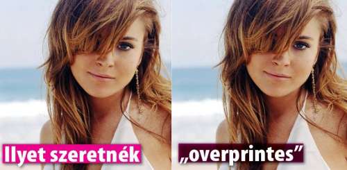

Egy kis technikai jellegű problémába futottam, tanácsra volna szükségem:
Adott egy 40 oldalas magazin (20 facing pages), A4-es oldalakkal, 5mm-es bleeddel. Szinte minden oldalon vannak az oldal szélein túllógó képek/objektumok, illetve oldalpáron átívelő elemek is. A nyomda a PDF-et úgy kéri, hogy ne oldalpárokba legyen rendezve, hanem egymás alatt szépen a 40 oldal. Na most itt a probléma: ugyanis, ha így szépen kiexportálom PDF-be, akkor az egyes oldalak gerinc felé eső részén a lelógó objektumok pontosan a vágójel mentén érnek véget, hiszen az eredeti Indesign dokumentumban facing pages miatt "belül" nincsen 5mm bleed, csak felül-alul-szélen. Ez vajon így gond, vagy sem? Nyomtatásban ennek van jelentősége?

Dluinet
a fekete szöveg mindig "áttetszőnek" kéne lennie
csak feketére érvényes:
először: nem áttetsző, hanem felül nyomott (felülnyomásba kerül, overprint)
a kiütés (knock out) sem megoldása jó megoldás kicsi fekete betűknél és vékony vonalaknál az overprint, vastag és negatívalt (fehér) betűknél alátöltés (trapping)
de ezt a window> outpout >trap presets alatt állíthatod
beállítása és működése > indesign súgó angol, magyar
trapping részletesen
redpanter
Több kiadványnál is, amit szerkesztek, jelentkezik egy probléma a nyomdai előkészítésnél.
Sokszor egy-egy keretes, vagy nagyobb méretű szöveg, grafikai elem áttetsző lesz, amit én nem látok Indesignban, csak ha bekapcsolom az Overprint Preview-t. Minden effect normál értéken van, az opacity is 100% az adott elem esetében.Mitől lesz mégis áttetsző, és miért nem látom annak sem Indesignban normál esetben, sem az elkészített Pdf-ben?
Ha valaki tudna segíteni, nagyon megköszönném, legalább nem hívogatnának éjszakánként a nyomdából, hogy xy oldalt küldjem újra, mert „overprintes”!
Dluinet
