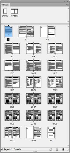

Hát megszerkesztettem az oldalpárokat majd mindegyiknek emgadtam manuálisan a jelenlegi oldalszámát hogy ne írja át aztán kézzel egymásmellé húzgáltam. Tanár állítása szerinte ez a legegyszerűbb és jobb. Nos ismét bebizonyosodott a dolog....
És akkor ez a PDF-et már nyomtathatom is kétoldalasként igaz?
Osx-en nincs PDF-be mentés csak egy xxx.ps be mentette le.
Syl
Regiee

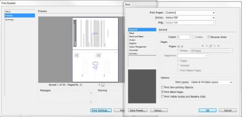

40 oldalam van összesen! És a tanár aztmondta hogy az oldalpárok összege az az összes oldal + 1 nek kell lenni, jelen esetben 41. Próbanyomtatást akarok csinálni még csak, viszont így hogy elcsúsznak az odlalak még azt se tudom :/
De Indesignban megcsináltam és működik úgy néz ké amiylennek kell. De egyszerűen kimentem PDF-be és megcsúsznak. -

Portfoliomon megcsináltam tanár utasítása szerint a kilövést. Jobb oldalon páratlan számok és az oldalpár összege összeadva az összes oldal + 1. 40oldalas a dokumentumom így 41. Ugye ez osztható is 4el.
Valamit be kell állítani pdf mentésnél még külön? Mert ha elmentem akkor pont fordítva vannak a dolgok, a jobb oldalak balra mentek a bal oldalak pedig jobbra. :/ -

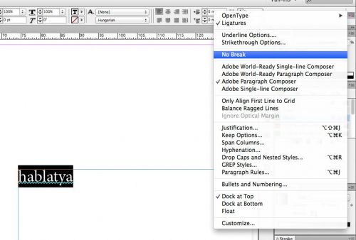

sziasztok
hogyha egy szöveget letör az ID, egy házszámot, 183–185. ... akkor hogy tudom megmondani neki, hogy ne törje le, persze a lágy/kemény enter kivélével?
space-knél ugye ott a nonbreaking space ... de itt a "–" után töri le
