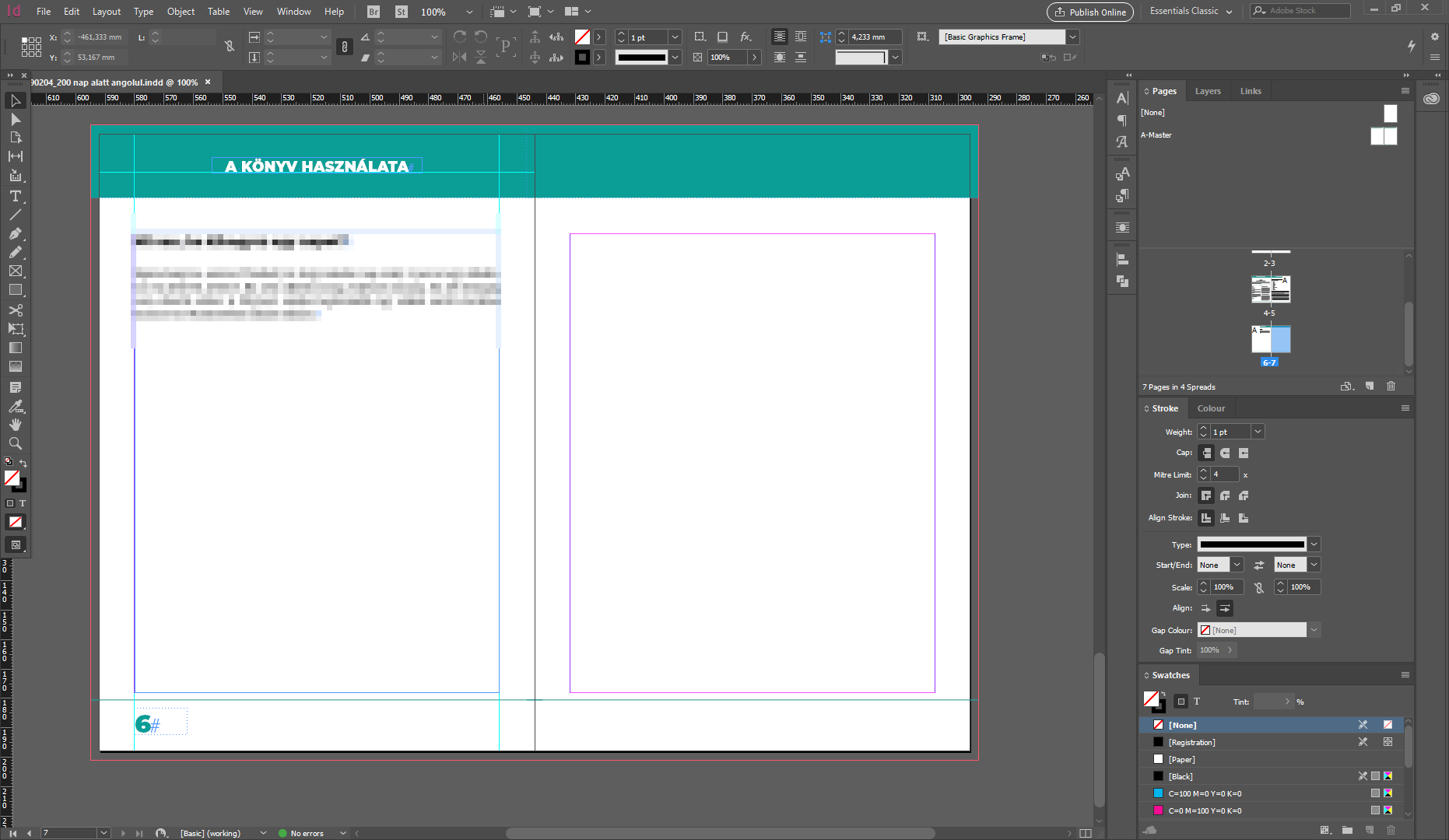

A könyvben az InDesign hibaüzenettel overset textet jelez, miközben az a szövegbox már semmi többet nem tartalmaz, mint ami látszik a képen, bőven van még hely, és nem is folytatódik. Hiába kattintok a piros keresztre, ezzel csak össze akarja fűzni egy másik textbox-szal, amit én nem akarok. Szóval nincs ott overset, mégis ezt jelzi.
Funkcionális jelentősége nincs, csak zavar, hogy nem szép zöld, ráadásul akárhányszor mentek egy PDF-et, mindig kidobja a hibaüzenetet, hogy overset. Hogy lehetne megtanítani rá, hogy ott a vége a szövegnek?
Szerk: valami folytán ez a 169. oldal textboxa összeköttetésben áll a 204. oldal boxával, azaz ha kitörlöm az oldaltörést, akkor a 204. oldal szövege beleugrik a 169.-be! Sehogy se értem.

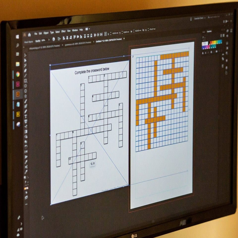

Kéne csináljak vagy 25 ehhez hasonló rejtvényt, de nem találtam tutorialt se Illustratort, de InDesignt, hogy hogy kéne hozzáfogni. Így hozzáfogtam kísérletezni Illustratorban. A színezést csak akkor találtam ki, miután már vagy kétszer-háromszor benéztem, mely négyzeteket is kéne kitörölni. De azért még így is kicsit bohóckodás, főleg ami a négyzetek számozását illeti a bal felső sarokban a jól ismert módon.
A rejtvényeket készen kapom screenshotban, szóval muszáj vagyok kiszerkeszteni vektorosban, mert könyvbe kerül. Most itt tartok:
1. Készíts egy screenshotot a rejtvény vázlatáról.
2. Másold a képet vágólapra.
3. Illeszd be Illustratorba.
3.1 Káromkodj, amiért nem illeszti be!
4. Mentsd el a screenshotot.
5. Place-eld Illustratorba.
6. Számold meg, hány oszlop és hány sor van a rejtvényben.
7. Hozz létre egy négyzetet.
8. Oszd fel a megfelelő számú sorra és oszlopra Split into Griddel.
9. A screenshotot követve jelöld ki a rejtvény négyzeteid, majd színezd őket tetszőleges, élénk színnel.
9.1. Mikor majdnem befejezed, akkor vedd észre, hogy rosszul számoltál, és nem fér ki.
9.2. Káromkodj sokat!
9.3. Kérj elnézést a becsöngető szomszédtól!
10. Kezdd újra a 6. ponttól.
11. Ha kész, töröld a fehér négyzeteket.
12. Színezd a színes négyzeteket vissza fehérre. -

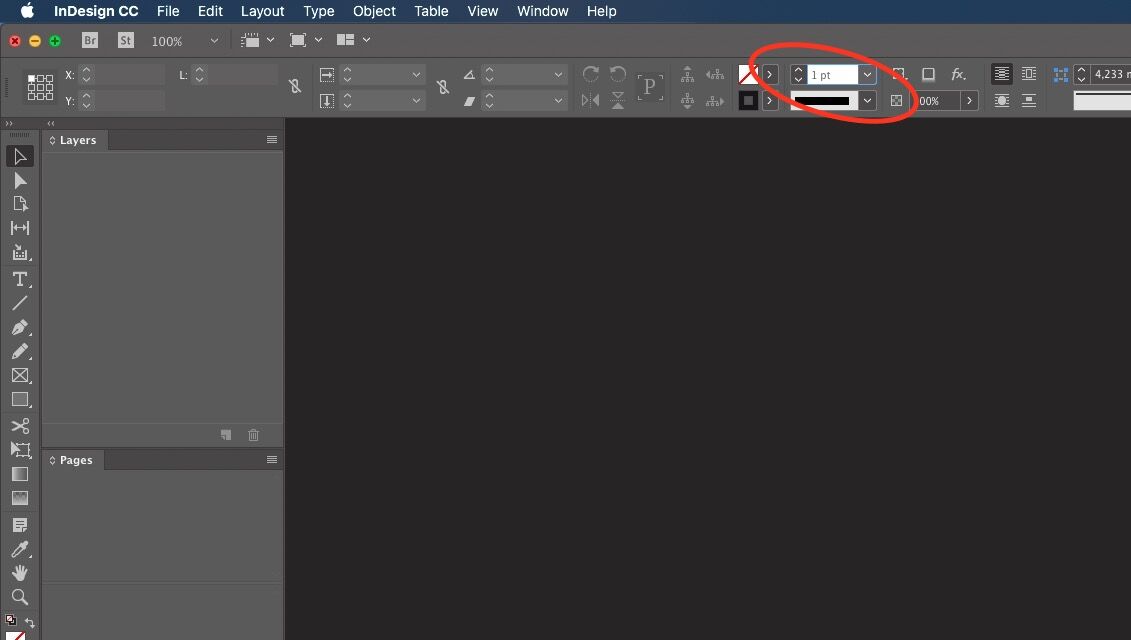

Sziasztok. Van olyan opció az ID-ben, hogy a default 1 pt vastagságú vonalat (line tool) átállítani más méretre? Mert eléggé macerás egyeséve állítgatni.

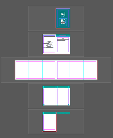

Na, most segítsen valaki, ezzel az oldalméretezéssel, mert két óra hosszája kínlódok vele, de nem akarja az igazságot.
Átrendeztem a korábban létrehozott oldalakat, és most már nem tudom az istennek se létrehozni a kihajtható oldalt. Páratlan oldalra kéne esnie, de oda berakja mindig az A master jobb oldalának fejlécdizájnjának egy részét. A grafikát, de az oldalszámot nem. És nem is lehet eltüntetni onnan a krv@ anyját
ráadásul átméretezni se engedi most már az oldalt a Page Tool-lal. Kihúzom az oldalát és visszaugrik. Felül meg ott marad a téglalap, alul meg a lénia.

BonFire
Helló!
Egy könyvet csinálunk A5 méretben, de lenne egy extra, kihajtható lap benne 444×210 mm. Be lehet Indesign-ban állítani ilyet, hogy az az egy lap (2 oldal) más méret legyen, mint a dokumentum többi lapja? Ha igen, hol? Ha nem, hogyan oldjam meg?
