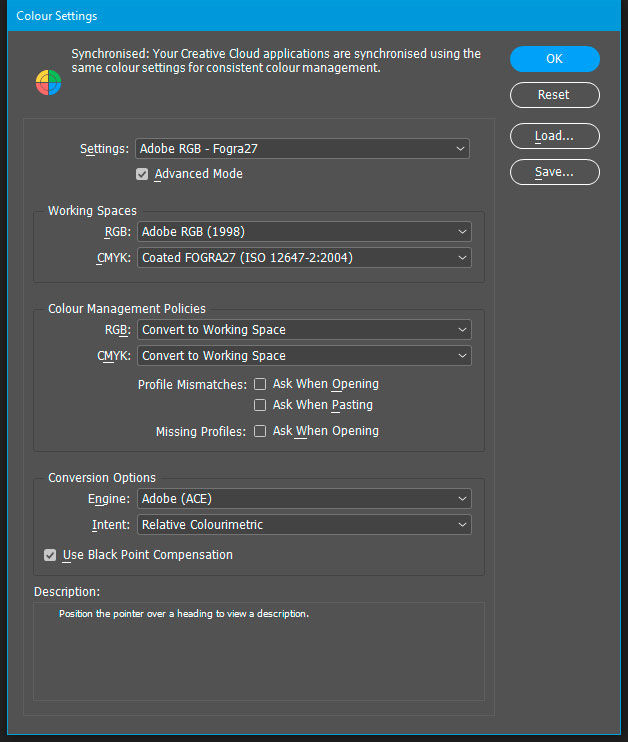

Igen, azt el lehet menteni. Mi a cégnél úgy használjuk, hogy létrehoztam egy global céges profilt, azt mindenki betölti Adobe Bridge-be, onnantól az összes céges felhasználó összes Adobe programja szinkronizálódik, tehát mindenkinél ugyanazok a beállítások vannak. A Bridge ilyet is tud... ha legális.
Azt nem értem, hogy Európában, Magyarországon (Európa Keresztény Védőbástyájaként, de ezt csak mellékesen) miért imperialista-kapitalista északamerikai profil van nálad beállítva? Coated Fogra39-re érdemesebb állítani. Amúgy egy 265%-os szín, amiből 74% fekete... az bizony sötét lesz. A nyomdával mindig konzultálni kell nyomás előtt, hogy milyen profilt használnak, náluk a feketét milyen bontásban szokták nyomni, satöbbi.
