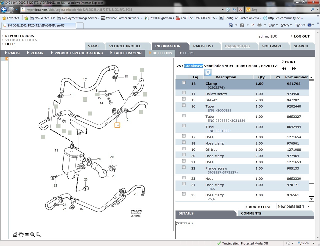

Volt alatta egy kis olajfolyás, meg igazából már tele volt olajsárral, a kartergáz vissazavezetőn meg már olajat nyomott fel. Szűrő nem volt benne, magát a műanyag testet kell cserélni. Nekem a levegőcsövek miatt nagyon tele van a motorház eleje, én azért nem férek hozzá semmihez, pedig 188 vagyok
#1881: Itt vettem, 9700 pénzbe került. A #1873-as hszben levő képen lábrázolt oil trap teljesen olyan kinézetre, mint az enyém, nemtom árban lesz-e különbség.

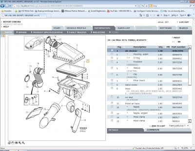

Megmondom oszinten nem tudom ,hogy van e benne vagy nincs, tudom hogy nemlyik autogyarto viszzavezeti a kartelgazt a motorba, de hogy a volvo csinal e ilyet, es szuri e elotte, passz.
Ha rakeresek a V40 es szuro, nem hoz fel ilytet.
Holnap megnezem a volvo szerviz DVD-n, hatha talaok rajta valamit.(illetve neked ma este)

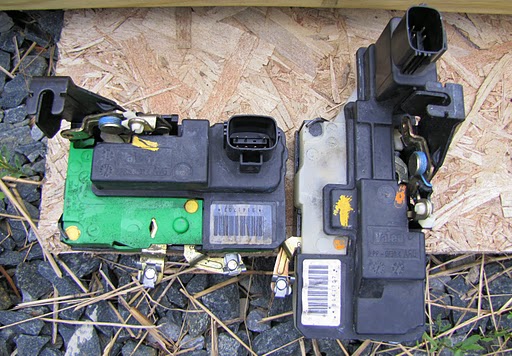

Ma atkoccoltam egy masik Crazy Ray`s bontoba, S80 nem volt, volt viszont 3 tok ujszeru S60 par cucc kompatibilis, de sajna nem minden...
Vezeto ajto kozponti zarjat kis is emeltem, volt is meglepi, a hatsot mar csereltem, hatul sima csavar fogja a muanyag ablaksint, elol meg popszegecs a fem ajtosint, HELLO!
Latszott hogy mar probaltak kiszedni, csak nem sikerult nekikFurogep persze nalam se volt, csomagtarto kinyit, benne volt a kerekkulcs(na ez kulon megerne egy bejegyzest, hogy ezzel a lofax kerekkulcsnak csufolt viccel ember le nem szedi a kereket az fix, kell is bedobnom egy masikat, meg egy ketszer akkoraval is kuzdottem mire lejott.)
Viszont szepen ki tudtam annyira feszegetni vele az ajto meg az ablaksint, hogy ki tudjam szedni a zarat.
Otthon meg lazan lefurtam a pop szegecsuket, ki is jott a zar, ki is csereltem, hat 4 zarbol kaposbol ketto szar volt. Annyit mondanek csak: Valeo made in france.Volt Peugeot kocsim, nem kell bemutatni a valeot...Hehe
Balra a vezeto ajto jobbra vezeto mogotti utas ajto zarja.Eleg sokat allt a kocsi, ugy kelett bebikazni amikor elhozni, eleg betegesen indult mar masnap, mostanra viszont az aksi teljesen feladta.
Nem tudom hogy azert, mert a zarat basztatam, vagy valami leszivta, de olyan volt mintha a radio egysegbol egy venti hangjat hallottam volna menni, amig nem adtam ra a gyujtastAksi ki, VOLVO feliratok rajta minden fele, olyan mitha zsir uj lenne, datumot nem talatam meg rajta, de valahol kell lenni rajta, csak egy laza made in france feliratot a volvo alatt.
Akar hova nezek a kocsiba, made in france, germany, italy, a kezikonyvon es a jatek emelon kivul meg semmit nem talatam ami sved lett volna.
lehet hogy visszakoccolok a bontoba holnap es ha az ulesek passzolnak akkor elhozom a ket elso ulest, mert eleg szepek, az enyemek se annyira veszesek, de ki vannak mar repedezve, erdekes modon az anyos ules jobban.biztosan koverebb volt az asszony.
gaborbol
