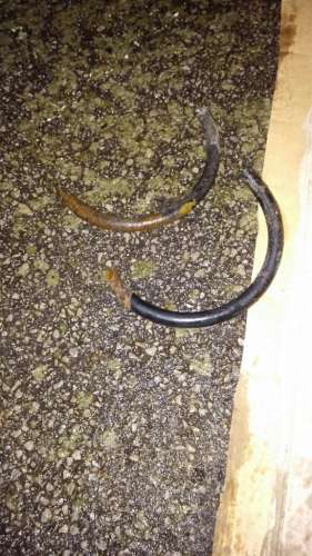

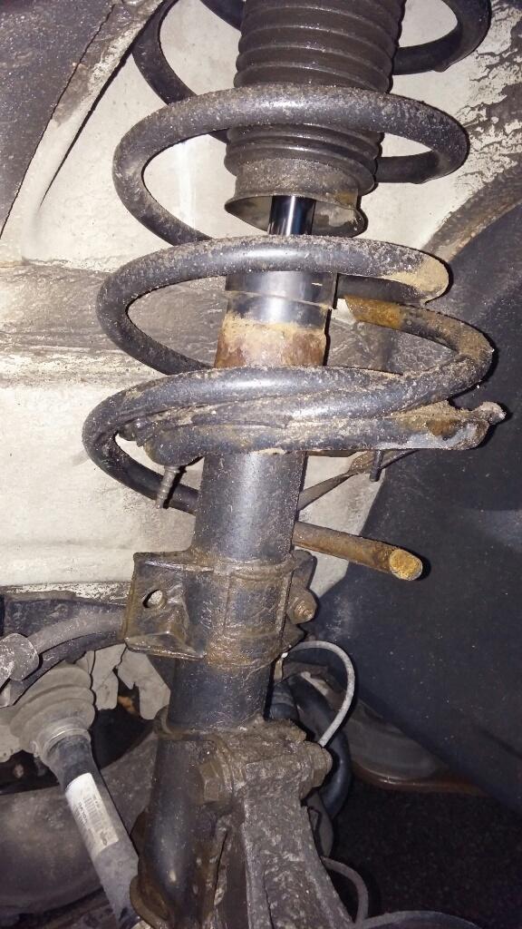

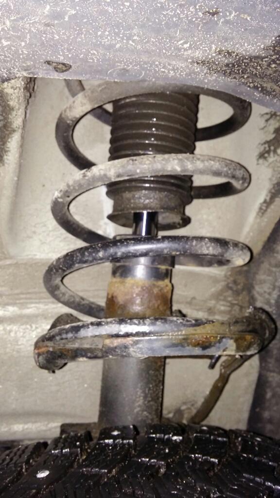

Azért az év utolsó napjára meg jutott egy kis meglepetés ma.
Arra lettem figyelmes hogy valami iszonyat súrolja a gumit. A szerencse hogy nem hárította fel a gumit.De azért ideiglenesen sikerült flexel levagni egy kis részt és a maradékot szépen helyre tettem. Csak pár centivel van lejjebb a bal oldal. Csere lesz amint lehet.
