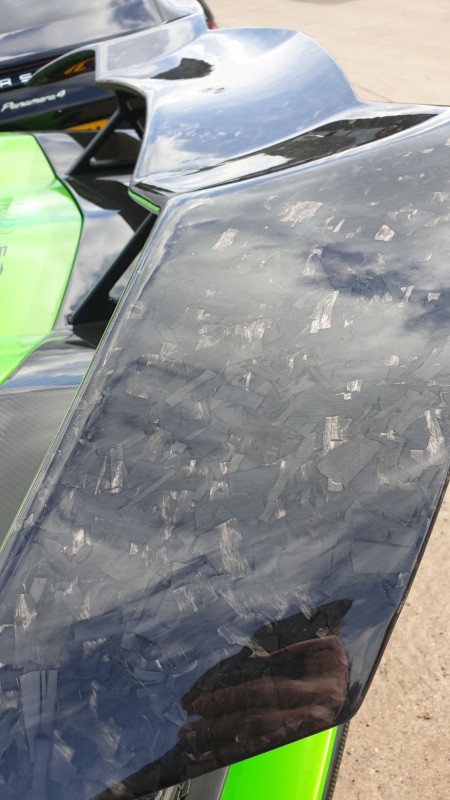

Negatívum: Vissza vittem a Volvo V8-at a garázsba mivel csöpögött valami. Váltó alatt, ezert arra gondoltam először (pánik), de aztán szárazon láttam hogy zöld, mondom akkor csak hűtő folyadék (nyugodt), aztán felemelve kiderült hogy kormány szervó folyadék (not great, not terrible).
Pozitívum: https://youtu.be/p2jgIHRUnfw?si
Háttérben mar ment 2 V10Lamborghini Aventador S.
Talán a legjobb gyári / utcai / szívó V12 hang.
(Szépség hiba hogy a gyári carbon szárnyra forged carbon utólagos szárny került, így kilóg kicsit a lóláb, de azért duzzogva elfogadnám)

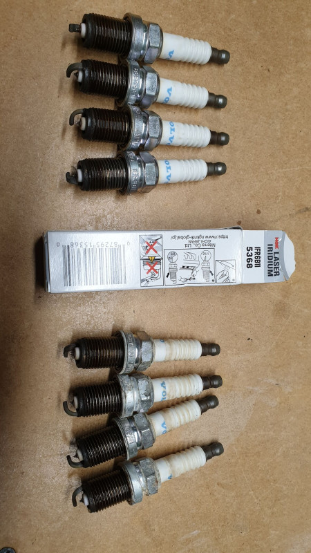

Nem értem rá, így bepakoltam pár dolgot a kocsiba hogy cseréljék ki a szerelők az éves szerviz alatt. Mint aktív szenes antibakteriális kabin filter, gyertyák, meg pár apróság.
Mondtam hogy tartsák meg a gyertyákat, mivel hallottam rémhíreket hogy a Volvo meg sok másik garázs is az első 4-et cseréli csak mert nehezen hozzáférhető a hátsó sor. Kb 5 éve cseréltettem márkaszervizbe.Eléggé úgy tűnik hogy hátul a 17 éves gyári volt, elöl meg 4db 5 éves.
Mindegy is, nagyon élénk lett a kocsi, imádja a fordulatot, hihetetlen gyorsan reagál, szerintem jobb lett.
Márkaszerviz meg beveheti, bő nyállal. Nem értenek a ritka / régebbi autóikhoz. -

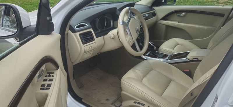

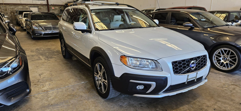

Elektrosokk
2ozzmexy #14015 üzenetére
Köszönöm.
Ez is bőr, ès nem elhanyagolt állapotban van, fel van újítva. 1.4 millió Ft az ára.
Csak ez a katalizátor probléma zavar. Ami ezt a modellt illeti, csak az OG èrdekelne, az újabb kiadás nem tetszik.
Melyik v6-ra gondolsz? A Holden motorra? Mivel alfa busso mellett szocializálódtam, azt inkább elkerülnèm, visszalèpèsnek èreznèm hobbi szinten is.
A 9-5 megbízhatóbb konstrukció? Abból csak az első ès második generáció tetszik.
Azt gondoltam, hogy ezekre jobban kell költeni, de nem elsődleges autónak keresek. -
2ozzmexy
Elektrosokk #14014 üzenetére
Röviden: ne, fuss, menekülj!
Hosszan: réteg autó, a leharcoltam példányokat 4-500k-ért utánad dobják, alkatrész nincsen, valószínűleg az volt az árképző alkatrész benne, kivette, leadta, visszajött a vételára, innentől ha 50ezerért viszik el tőle már nyert a bolton. Ha még költött is rá, tuti hogy a világ minden pénzét elkérte már, ha nem akarsz beállni a rollerhajtók táborába akkor engedd el, sőt az összes saab-ot, és mindezt szívem teljes jóindulatával mondom. 2 millióért 2009-2010-es v6-ot veszel full bőr meg minden. -
aneda
Elektrosokk #14010 üzenetére
Nem kapsz rá legközelebb műszakit, a bontott/új katalizátornak meg horror ára van.
Keress másikat, vagy alakítsák vissza gyárira. -

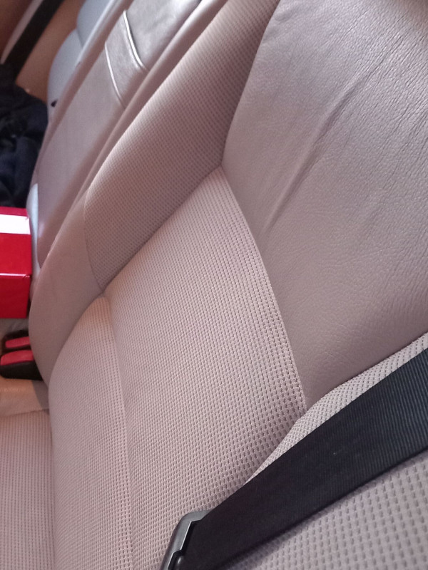

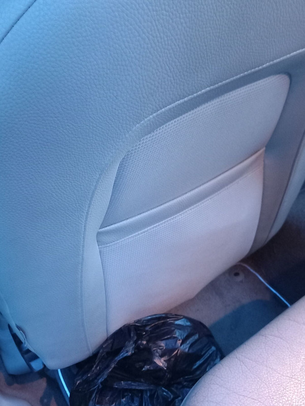

Kérdezném a tisztelt szaktársakat, vajbőr ülés (ami részben bőr csak, ülőrészek és hátrész közepe amolyan erősebb textil, vagy nem is tudom pontosan mi a neve) tisztítás majd ápolás tekintetében mik a javallott ápolószerek?
Még vállalható állapotúak és szeretném megőrizni szépségüket.
V70 2006-ból.
Több videot végignéztem, maga a módszer az megvan, csak az amúgy sem túl tartós Volvo ülésekre kéne ajánlás a bőrre és a textilre is. Nem is textil az, hanem az az erős hálós anyag.
Ferrari kollega mint szakreferens hátha olvasná ezt.
Vagy bárki aki eredményt ért el a témában.Boldog Karácsonyt és új esztendőt mindenkinek!
