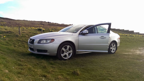

Uha!Akkor az elég olcsón jutnál hozzá!A miénk az olaszolszági autó volt,Kecskeméten vettük a volvo kereskedésel szemben egy használtautó kereskedésben!Onnan átvittük a volvo-hoz => magyar menü!Szervízkönyves volt!Utánna néztek!Érdekes volt a válasz a szervízben!Talán annyi van benne amnnyivel vettük!Első vekben 8000 km/év!Amit használták!184000km vettük!Most van benne 220000km!De Én ha eladnám biztos nem 900000Ft-ért!Küldök képet!
peti_s
(#8065) FeRRaR1, nagyon szép, az új is, a régi is.
(#8066) Tóth Thamás, 2000 Euro-t kérnek érte, erre jön még kb 1000 euro magyar forgalomba helyezési költség, tehát ha nem sikerül alkudni akkor is olyan 900K-ban megáll.

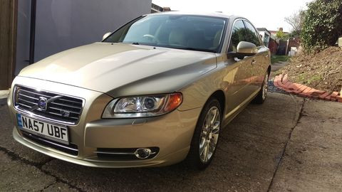

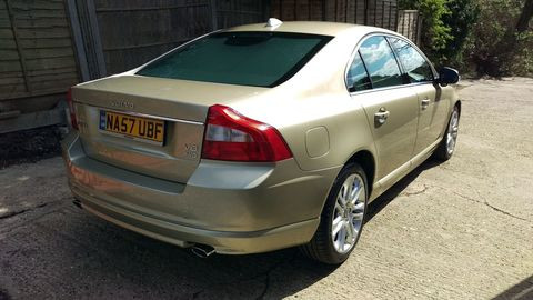

Meglepő módon nincs róla képem, csak amiket én vettem azokról, ez pedig fateréknál volt, így már csak a Street view őrzi az emlékét.
Érdekesség hogy valami nem stimmel itt, mert 12-esnek írja az 1. genes S80-at, és 11-esnek a 2. geneset:
Valamit össze kutyultak gugliék, mert az új váltotta a régebbit. Szerintem felcserélték a két évszámot..

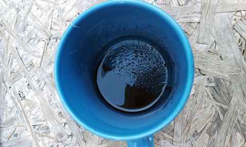

A Volvo szervizes váltó olaj cseréről van egy kellemesen friss sztorim, mindenkinek tanulságos lesz. Tavaly kértem váltó olaj cserét a Volvo márka szervizben. Számlával tudom igazolni, pont egy éve volt az XC-n.
Ezt a héten eresztette le a szerelőm hogy ránézzen, mért úgy éreztem sokáig sebességben tartja, és motorfékez erősen a kocsi mikor már rég csak kigurulni szokott ugyan ott korábban.
Szóval hamarosan indul egy jó kis csatározás köztem és a szerviz között. Most készülök rá, ügyvéddel, független szervizek véleményével stb. Amennyiben károsodott a váltó, addig nem tágítok amég ki nem cserélik. Remélem találok ügyvédet aki csak az ügy megnyerése esetén kér részesedést és akkor be is perelem őket.
Ugye pirosnak, tisztának és átlátszónak kéne lennie, jól láthatóan egyik sem teljesül

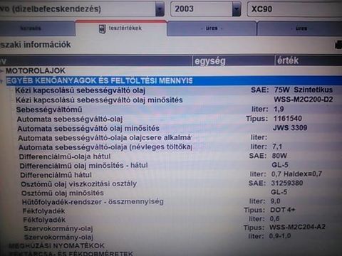

Szöghajtásban cserélnék olajat, csinálta már valaki?
Megy a 2004-es D5 automatán leszerelés nélkül? (XC90)
A szerelőm azt mondta nem lehet mert nem megy le a cső, ezt elsőre nem hittem el. Már felbakoltam tegnap de nem szopnék alatta ha eleve esélytelen. -
