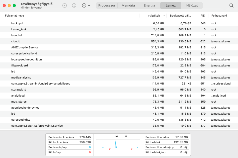

Több ~100GB-os ZIP fájlok voltak.
De!
- Safariban kikapcsoltam a biztonságos fájlok megnyitását.
- Átmásolás után töröltem.
- a Kukából is.
Ezután szerintem megszűnik fájlként létezni. Ha el is kezdte idekszelni, reményeim szerint a Kuka ürítése után abbahagyta, mert eltűnt a fájlrendszerből.Attól tartok nem kell sokat várni, hogy újra megteljen, mert ez nem normális. Nem azt mondom, hogy a 15.4 hibája, de az elmúlt hetekben más változás nem történt.
Mire ezt megírtam, már majdnem meg is telt.

Mivel mar ujrainditottad, nem lehet nyomozni. A nagy filejaid pl valamilyen tomoritett fileok voltak? Mert pl. ott a Finder QuickLook generatora vagy az MDS (spotlight) is nekiallhat indexelni, ha a torles ota nem volt reboot, akkor lehet siman, hogy azota is azzal foglalatoskodott. De ezt, utolag, mar senki sem mondja meg. Ez nem Windows, nem kell ujrainditani.

Akkor, mar letorolted ami helyet foglalt, de a file meg nyitva volt valamiert/valami alltal (pl spotlight volt, vagy pl valami disk image, ami mountolva mar nem, de attacholva meg volt). Ilyenkor eleg bezarni azt a programot, ami nyitva tartja a filet
. Unix ez, itt lehet nyitott filet torolni, viszont a helye csak akkor szabadul fel, ha bezarod a filet. Windowson nem tudsz nyitott filet torolni, azt elobb be kell zarni. Ez a feature azota megvan, amiota Mac OS 9-rol ugrottunk Mac OS X-re. A Linux es az osszes tobbi UNIX like rendszer ilyen. Szoval, ez mindig is ilyen volt.

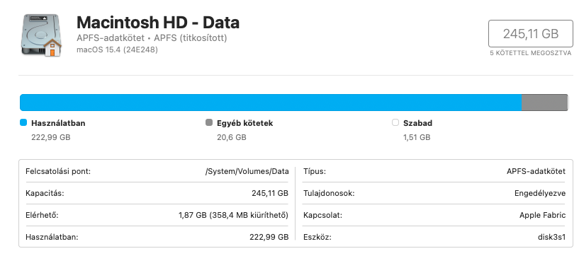

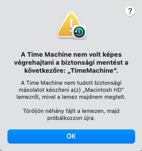

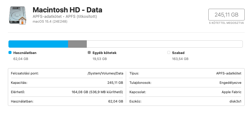

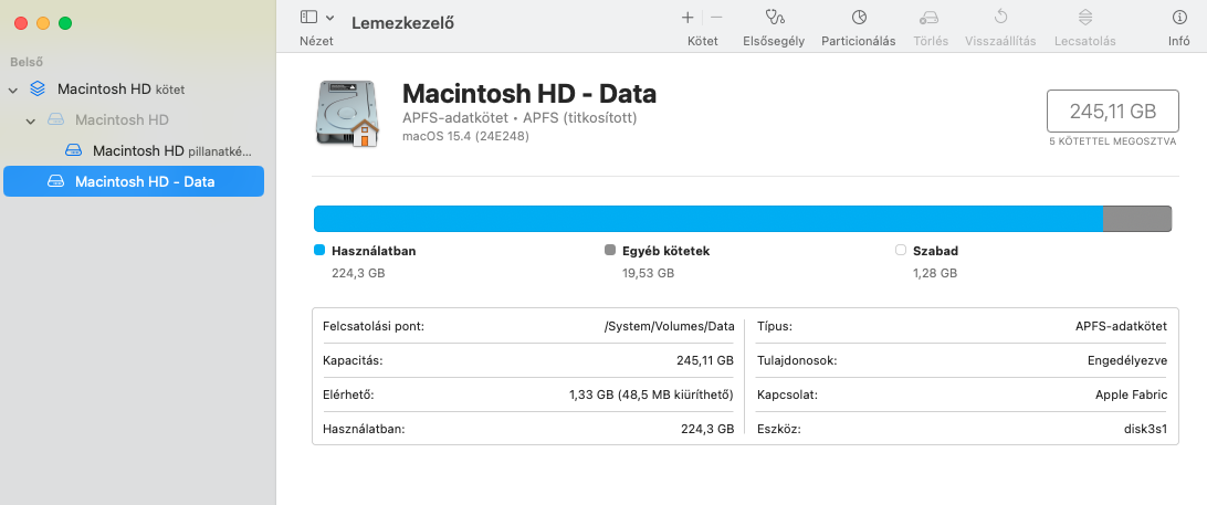

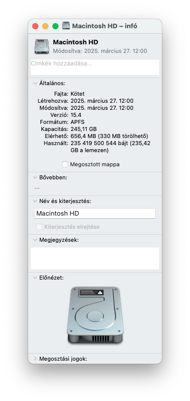

Csak felugrott egy rendszerüzenet, hogy elfogyott a hely, később a TM is hisztizett emiatt.
A DU szerint is tele van a DATA volume
És a Finder szerint is tele van

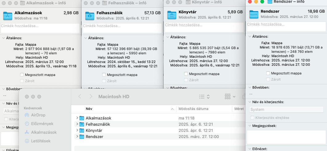

Csak nem tudni mivel, és hol.Mert nem jön ki a matek:Parancssorban viszont:

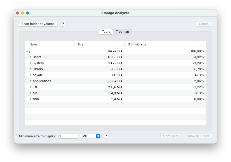

du -a 2>/dev/null | sort -n -r
258148165 .
170083242 ./System
144770042 ./System/Volumes
95012730 ./System/Volumes/Data
66824192 ./Users -
Nem tudom mennyivel alaposabb, de ingyenes profi szerint 65GB a foglalásom. (A Teljes hozzáférés a lemezhez bekapcsolva a biztonsági beállításokban)
Hasonló problémákat találtam, de megoldást nem -

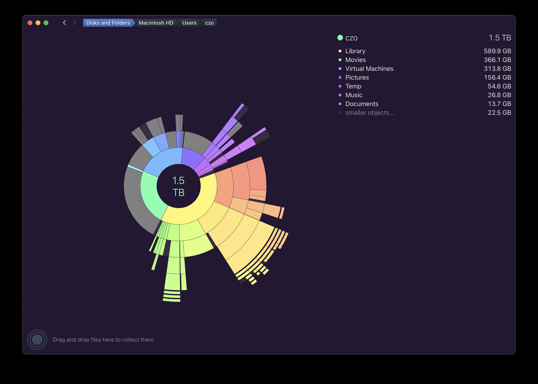

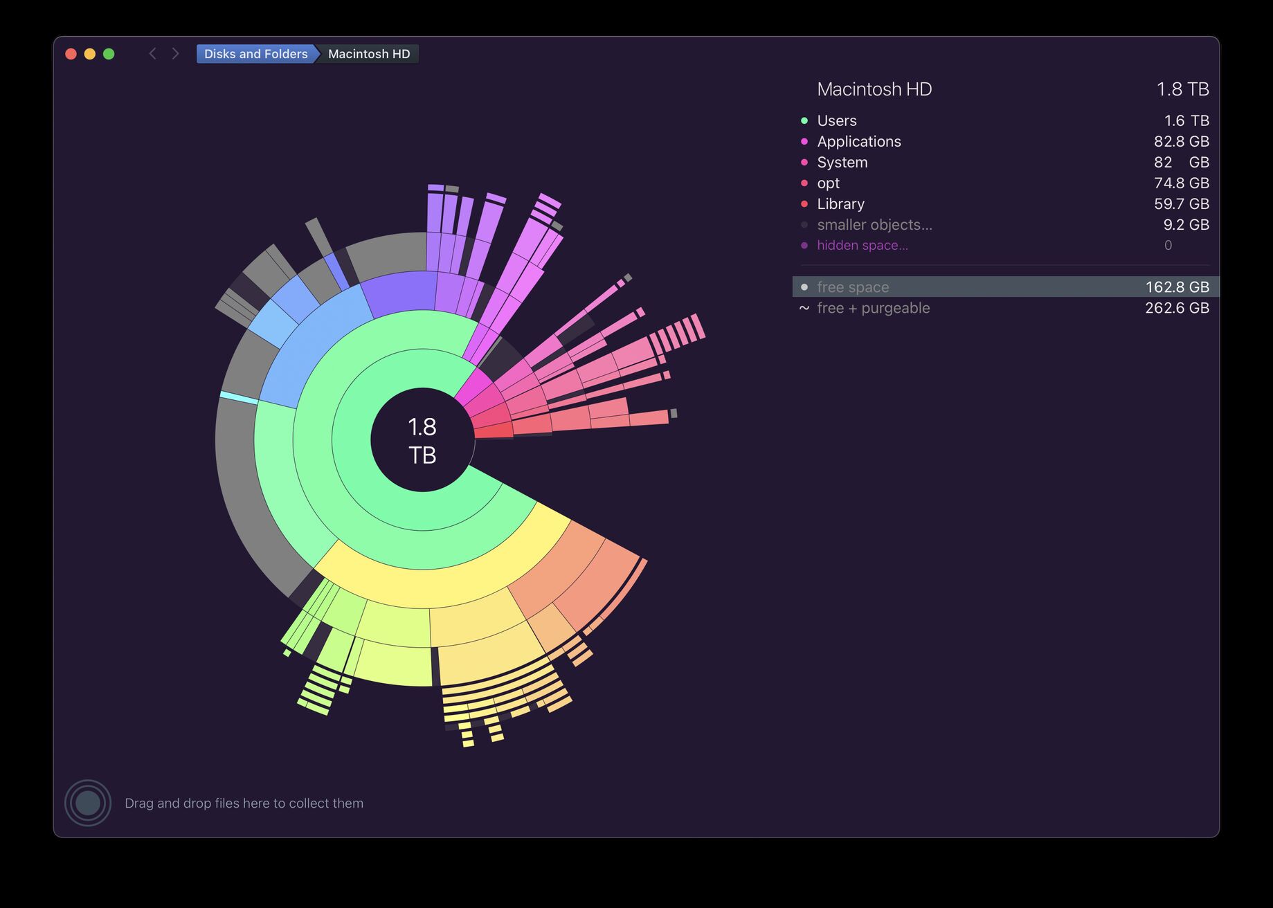

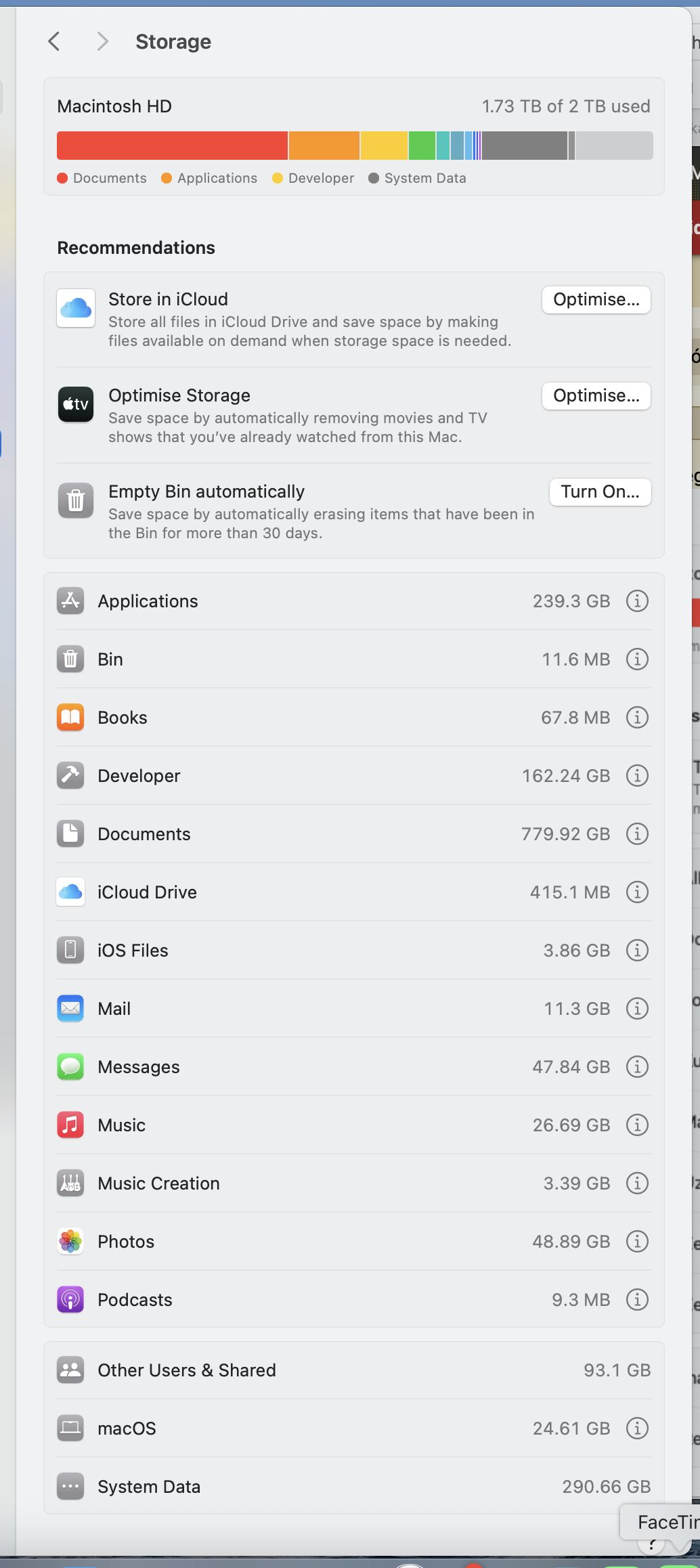

Amit nem nagyon tud besorolni, az mind System Data lesz. De mivel ez egy szamitogep, keress valamit, amivel egyszeruen lathatod, hogy hol van sok cucc (en pl. ezt vettem meg, amikor kb 15 eve leakcioztak 1.99-re: https://daisydiskapp.com/ ) es az alapjan ki tudod talalni, hogy mit kellene torolni.
Nalam ez pl. igy nez ki:

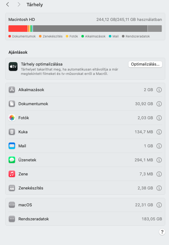

Hát ezt meg mi lőtte? Kiírta, hogy elfogyott a hely.
183GB a rendszeradatok?
Mivel a lemez tele, van a TM mentés is leállt: -

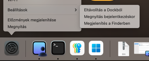

Ha csak a launchpadon van egy eltávolíthatatlan ikon (mert a programot törölted de az ikonja mégis ott maradt), akkor fogd meg és húzd rá a dockra úgy, hogy ott is maradjon az ikon. Ott kattints rá jobb gombbal és OPTIONS - SHOW IN FINDER. Ezután megnyitja a finderben és onnan húzd a kukába.

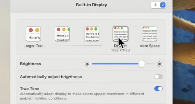

Sziasztok! Nagyon szupi az új monitor, de igen pici lett minden. Hol találok olyan beállítást, ami mindenhol növeli a betűméretet?
Ikonméret, stb. megvan, de olyan kompletten a szövegméretet...
Előre is köszi.
Ezt a beállítást keresném, de nekem nincs ott.
Csak a felbontások.
