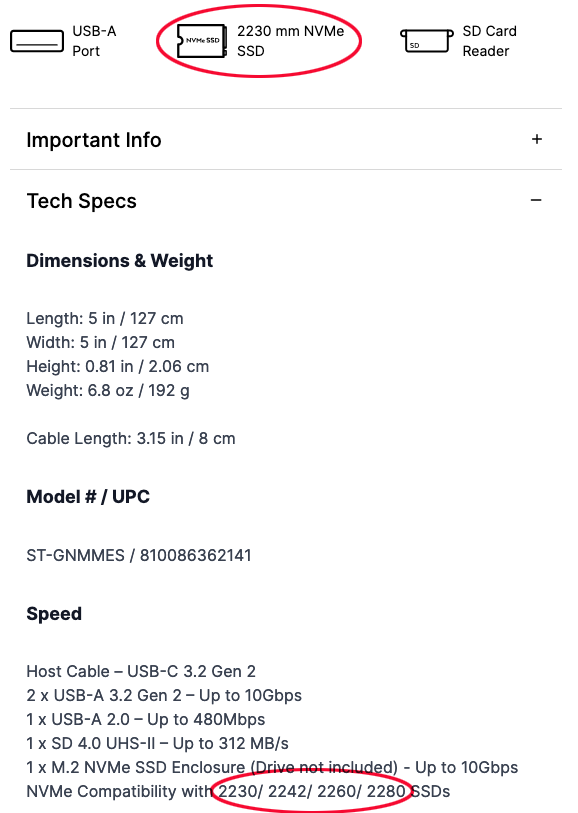

Már régóta nézegetem, hogy milyen külső SSD házat vegyek. Nézegettem a vidiket, olvastam a teszteket. Végül is a Zike Z666 fele húzott a szívem, de csak gondolkodtam. Bedobtam kosárba a gyártó oldalán és csak hagytam, még gondolkodtam. Egyszer csak jött egy email tőlük, hogy látják, hogy kosárban van a termék, had segítsenek a döntésben, megdobtak egy 30%-os kuponkóddal. Hát így egyből eldőlt, sőt még vettem az iPhone-hoz is egy magsafe SSD házat.
Így a kettő került az egy Z666 árába durván. Rendesek ezek a Zike-os fiúk.
Kérdés: Ha idővel úgy döntök, hogy a Mac SSD-jét kicserélem a már topikban tárgyalt SSD-re, ahhoz mindenképp kell mégegy Mac eszköz? Mert a vidiket nézve, mind úgy telepítik a MacOS-t. Simán pendrivle-ról nem megoldható?

„sehogy sem tudom eldönteni, hogy az én hűtőbordával ellátott SSD-m beférne a készülékbe vagy nem?"

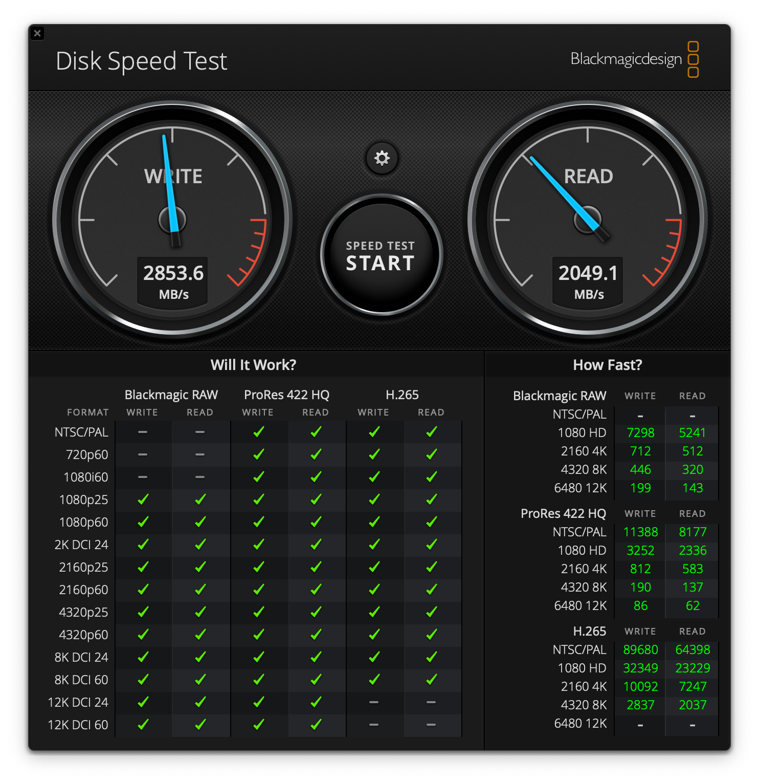

Bele fog férni a hütőbordával is. Ami nekem szimpatikus még hogy az SSD takaró alját mágnesek tartják. Nem kell külöm csavar. Tehát Nagyon könnyen hozzáférünk az SSD-hez.#43785 Friczy
A sebességgel meg vagyok elégedve. Nem hoz annyit amit az SSD-m tud. Mivel az csak olyan alaplapokon érhető el amin PCIe 4.0 van.Kingston FURY Renegade 2TB

Az AliExpress képein látom, hogy a készülék aljába lehet az SSD-t behelyezni, viszont azt sehogy sem tudom eldönteni, hogy az én hűtőbordával ellátott SSD-m beférne a készülékbe vagy nem? A képek alapján nagyon kicsinek tűnik a hely a fedél alatt. A bordával együtt 11 mm az SSD. Szóval a kérdés, hogy szerinted beférhet, vagy mindenképpen le kellene venni róla a hűtőbordát (amit nemigazán szeretnék)?

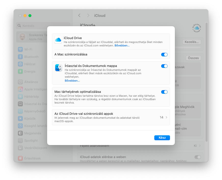

iCloudon kerestem dalokat, pl. amik a gépen az asztalon vannak, de nemláttam. Ezt régóta külön kell bekapcsolni?
Ráadásul most lett az asztalon egy külön mappája az asztalon, és a Dokumentumokban is, amiben ugyanaz van.
Ez így normális? -

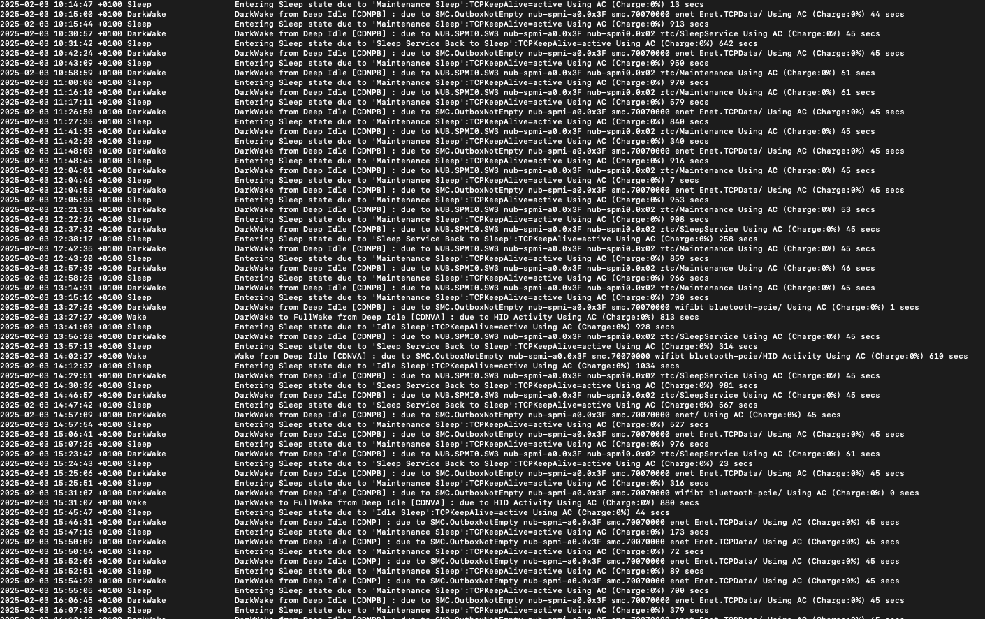

Korábban már volt téma itt a mac mini elalvása és rendszeres ébredése.
Most megfigyeltem, 16 percenként felébred 1 percre, de nekem kicsit kriptikus hogy miért, van egy csomó oka.
Ez annyira nem zavarna, mert csinálja a dolgát, alig fogyaszt.Az viszont jobban zavar, hogy a külső SSD drive is állandóan felébred ez miatt. Egy nap 100x, ha nem használom a gépet.
log alapján:
Hogy lehetne ezen javítani szerintetek?

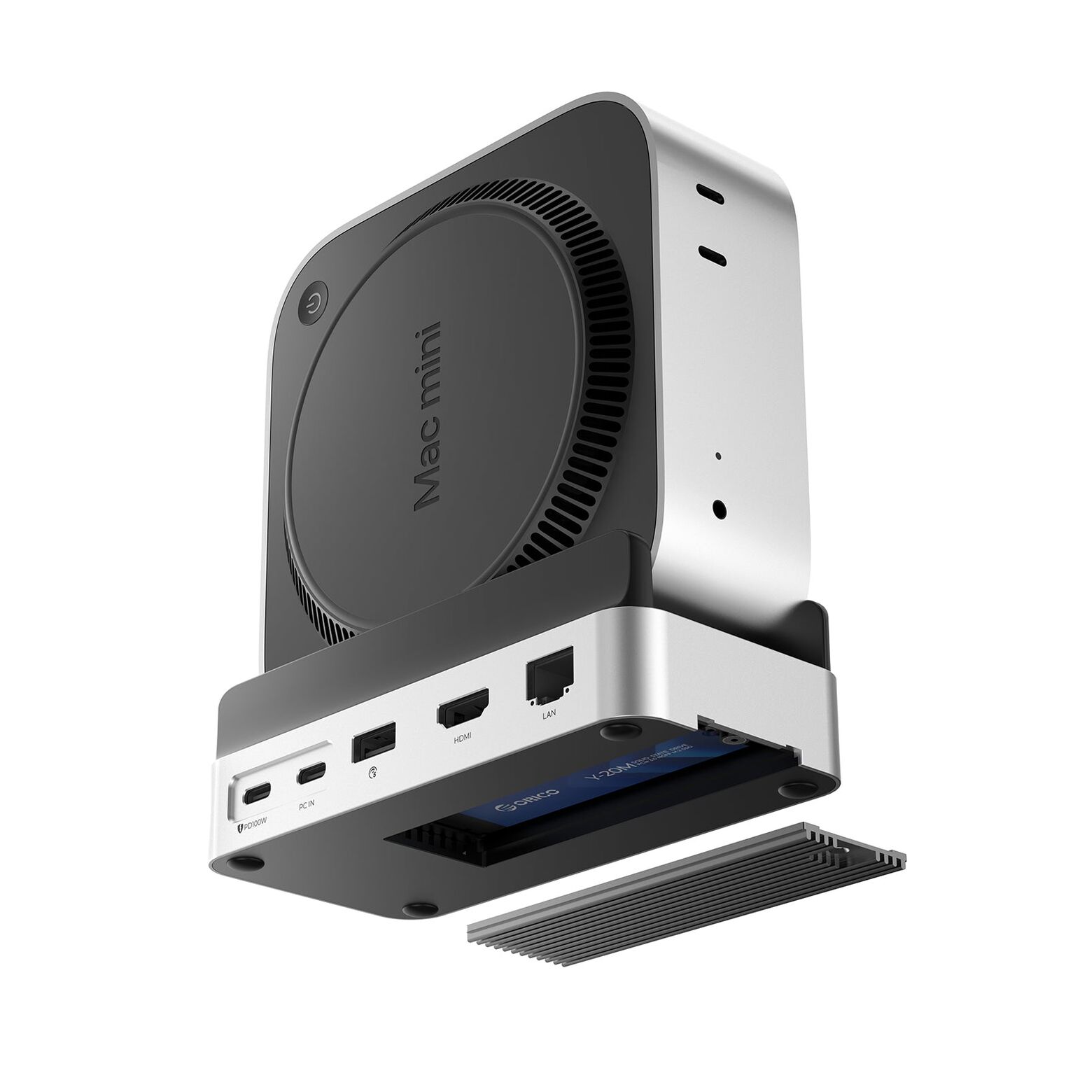

Mac mini Upgrade Series Érdemes körbenézni az oldalon. Sajnos innen nem szállítanak Magyarországra.
Ez is jó: ORICO MiniDock Vertical Mac Mini Dock Stand

Aliexpress-ről rendeltem és ott az Orico Official Store-ból. ORICO MiniLink
December 26-án adtam le a megrendelést. Január 27-én meg is megérkezett. -

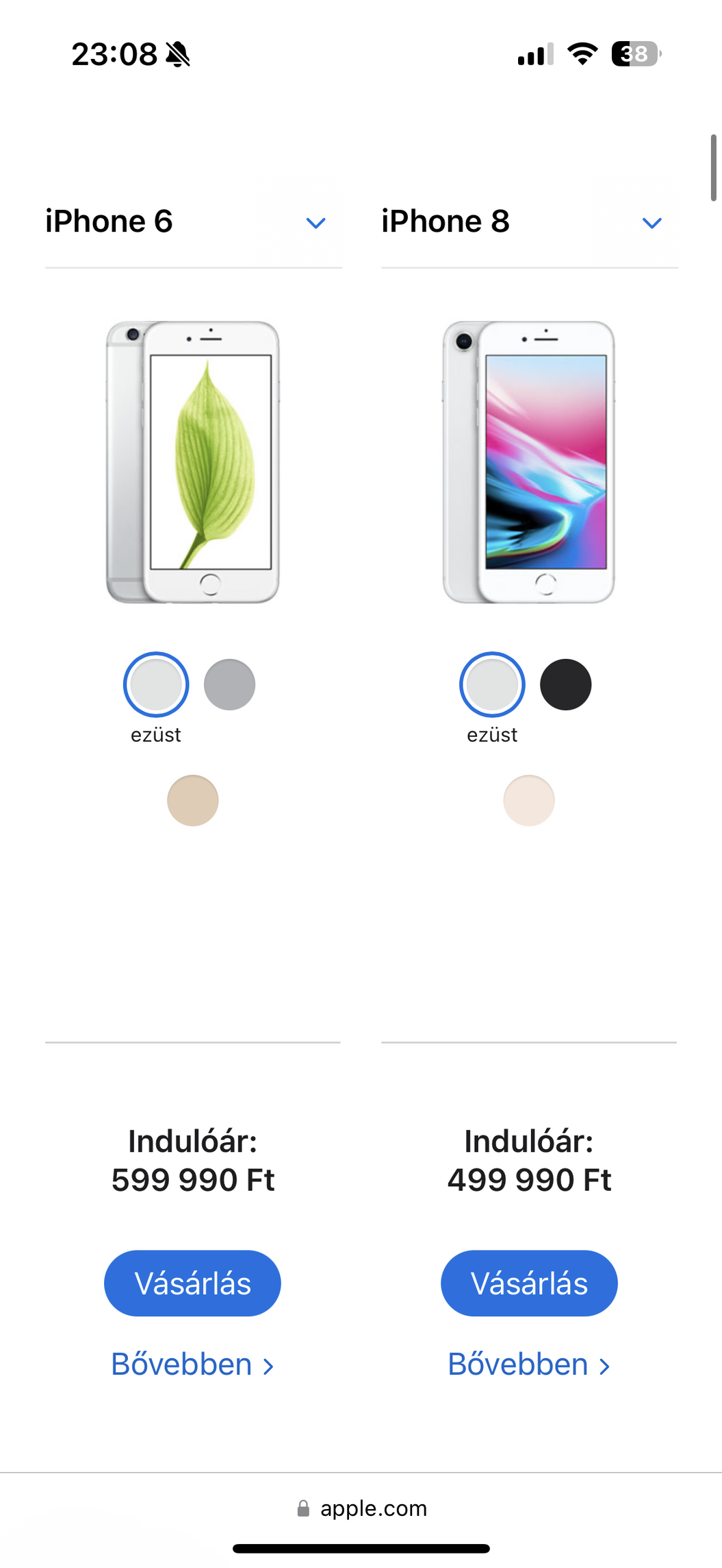

Köszi a fotót! Bejelentettem hibára, kíváncsi vagyok mikor válaszolnak, ha egyáltalán.Vicces hogy ilyen oldaluk is van:
Kérjük, a visszajelzés elküldése előtt olvasd el az Apple kéretlen ötletek benyújtására vonatkozó iránymutatását -

Ez az Apple iPhone összehasonlító oldalának hibája, vagy Safari bug? -
cigam
