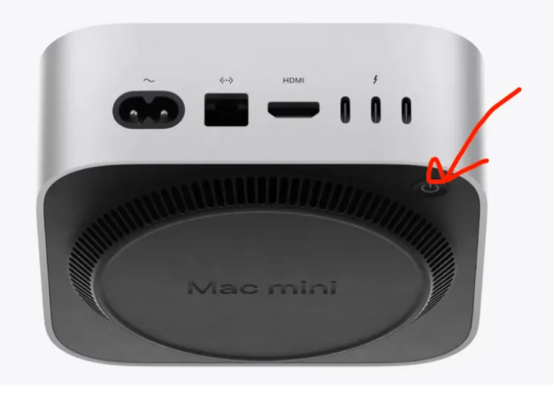

hat ja, megneztem most. nemtudom, en kep alapjan nem gondolom hogy ala lehet nyulni.

"Szerintem nem kell emelgetni, mert lesz annyi hely, hogy oda lehessen férni, de majd a hands-on-okból kiderül."
szerintem nem kell erre varni, az elso masodpercben amikor kiderult a design, mar akkor lehett tudni. rajzoltam neked egy asztalt ala. javaslom a huvelyujjat jol megvizsgalni.
MasterMark
#42293
Én mindig kikapcsolom. Sokszor nem vagyok bent napokig, vagy akár 1 hétig is, minek menjen. De igen, elvileg nem kellene.
-Skylake-
MasterMark
#42293
ezt mi is tudjuk es nem arrol van szo, hogy havonta 1x meg kell emelni a gepet, hanem pl arrol hogy mi van ha valakinek nem szabadon allo, hanem VESA kerteben /bracketben van a gep (mint pl nekem). ha a keret nem is takarja el a gombot, siman lehet hogy az ujjad nem fer oda mert nincs annyi hely. es akkor mondjuk adott esetben ki kell venni egy vesa keretbol, hogy bekapcsold.
