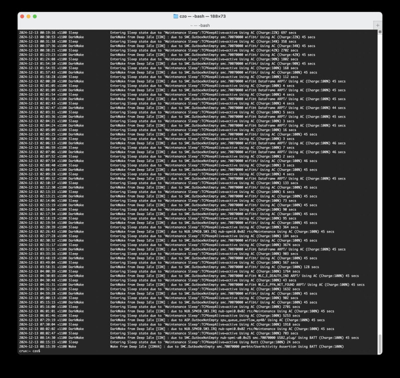

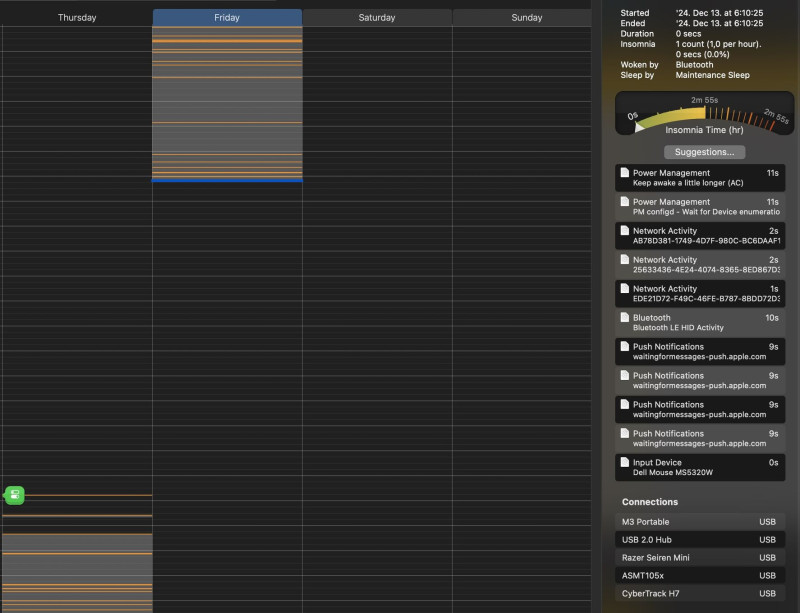

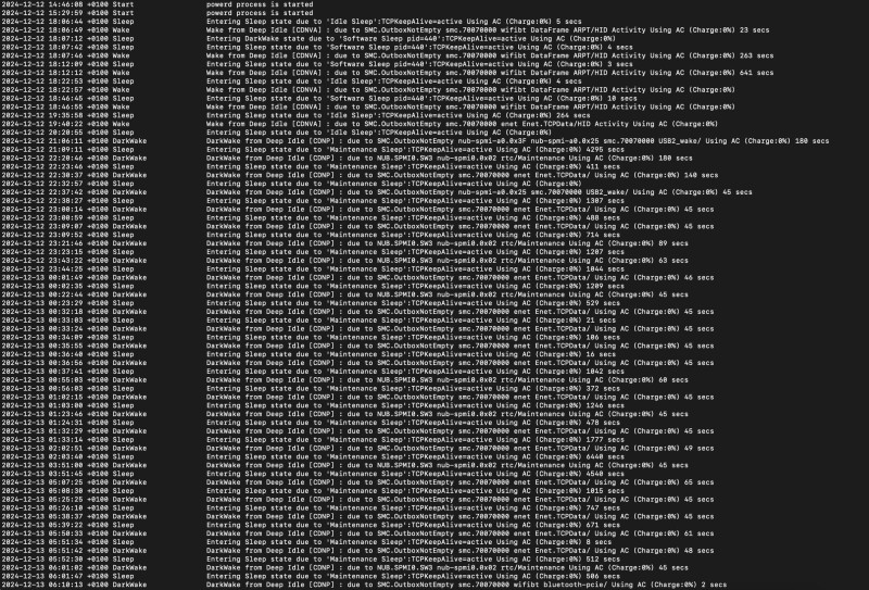

Nos, kilőttem mindent (proximitywake, tcpkeepalive, ttyskeepawake), nincs „darkwake” éjszaka.

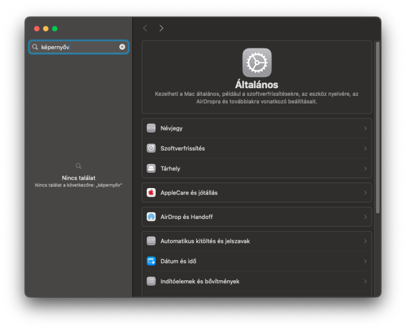

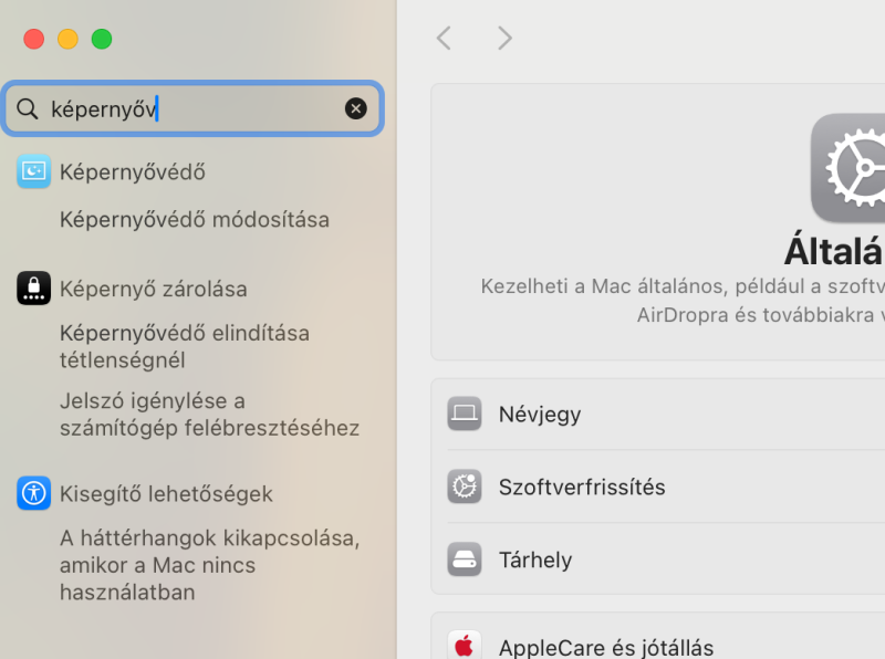

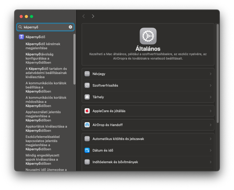

Csapnivalóra sikerült a Sequoia magyarítása. Rákeresnék a képerőnyővédőre

Lehet. Én első körben csak az ARPT kifejezés (rövídítés) jelentésének megtalálására adtam egy tippet, mivel a google nekem se volt vmi hatékony itt…
Nekem ezt dobta ki:
‘ARPT (AirPort): Az Apple által használt elnevezés a Wi-Fi funkcióra. Az ARPT tevékenység a Wi-Fi hálózati csatlakozással vagy adatforgalommal kapcsolatos folyamatokat figyeli és naplózza.’ -
Parson #43167 üzenetére
Az Apple ARPT/HID Activity kifejezés valószínűleg az Apple rendszer naplóiban található kifejezés, amely az ARPT(AirPort) és HID (Human Interface Devices) aktivitását jelzi.
Ez alapján a WiFi is okozhatta a problémámat, nem csak egy HID eszköz:wifibt DataFrame ARPT/HID Activity -

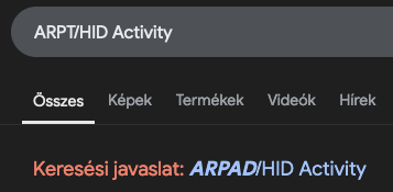

Parson
titi12 #43162 üzenetére
Sajnos a google keresö már nem mindenhez elég, kérdezd inkább a ChatGPT-t (én is csak pár hete használom, és sok esetben valóban hasznos), elsöre jó (elfogadható) és közérthetö választ ad. Csak kérdezni kell tudni, és hogy kitöl/mitöl kérdezz…
Ird be a ChatGPT -be ezt:Apple ARPT/HID Activity jelentése
Így tudja, hogy milyen kontextusban keressen, és hogy milyen nyelven dobja ki neked a választ + változatlanul minimalista maradt a kérdés, ami továbbra is fontos, mint ahogy az ismeretes.
titi12
Hehe:
Komolyan: mindenhez szótár kell!
Szerk2: Mi az ARPT? -

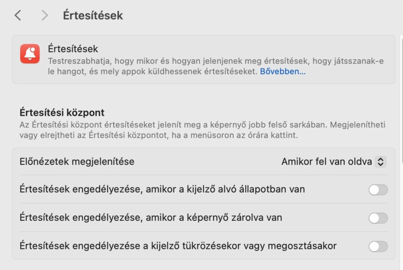

Néztem. A Chrome néha "IGEN"-ben van. Aztán kikapcsoltam az értesítéseket. Akkor "NEM"-re vált. Itt volt egy pár értesítés (WhatsApp, meg messenger) Próbáltam a dedikált appot a WhatsAppnál, na az állandóan "IGEN"-re van téve. És ébreszti is a gépet ha jön üzenet.
@Parson: Most azt teszem. Egyelőre ha a Chrome-ot bezárom a sleep előtt, akkor nem ébred. Amikor a Chrome ébresztett ezt találtam a logban:
2024-12-13 11:19:15 +0100 Wake Wake from Deep Idle [CDNVA] : due to SMC.OutboxNotEmpty smc.70070000 enet Enet.TCPData/HID Activity Using AC (Charge:0%) 654 secs -

Semmi ilyesmi. Microsoft csomag (Outlook, Excel, Word, PP, Teams) Crome, Edge, Opera böngészők. CloudMounter, Adguard, LuLu, AltTab, CopyClip, DektopCalendar. Oszt ennyi. Ugyanez volt a másikon is.
Erősem gyanítom, valamelyik USB cuccos lesz a hunyó. Két külső SSD és bluetooth bill és egér van. Bár tegnap este minden futó appot kilőttem (böngésző és Microsoft dolgok) így talán megoldódni látszik... Ha alszik szépen velem ma este akkor öröm és boldogság, ha nem, akkor este kikapcs, reggel gép megemel () s bekapcs. Ennyi.

Konnyebben, mint megkerdezni a pmsetet, hogy okadja ki a logot? Mielott lett volna pmset nek logja (nem is emlekszem ez miota van, szerintem 10.6.8-ban mar volt), azelott a rendszer logot kellett turni ugyonezen dolgok miatt. Ezt ugyonugy turhatod ma is, de sokkal egyszerubb szerintem, megkerdezni a pmsetet.
Czo
Az ertelmezese a dolgoknak leginkabb a celtol fugg. Ha nem ebredt rad az ejszaka ugy, hogy felebredtel a kijelzore, akkor nincs mit nezni az elmult ejszaka logjaban (hiszen nem tortent meg az az esemeny, ami zavar/hibat okoz). A darkwakek az idoszakos felebredesek, amikor begyujtheti a frissitesi infokat, notifikaciokat, updateli az IP-t ha DHCP-vel kapta es egyeb hattertevekenysegek. Ezekhez nem kell monitor.
A Wake soraidban a "HID Activity" az valamilyen human interface device, azaz keyboard/eger/gamepad/stb lesz, tehat ez lesz az, amikor tenylegesen megnyomtad a gombot. Mivel elotte Sleep volt, igy biztos, hogy aludt a gep.
Ez a parancs majd akkor lesz neked jo, ha meg akarjuk nezni, hogy az ejszakai monitor bekapcsolos felebredes az pontosan mi volt. Mert ugy gondolom, hogy ott valamiert nem DarkWake hanem sima Wake volt, es az indokbol derulne ki, hogy miert tortent.

Sajnos ez nekem sokat nem mond. Segítenél értelmezni? Délután, kora este full ébredések voltak. Tehát olyan mikor megmozdítom az egeret. Monitor bekapcs és bejött a desktop is. Szerintem éjszaka "nyugi" volt, legalábbis nem ébredtem rá.
Sleep ugye az alvás. Wake lenne az ébredés (gondolom) de mi a Darkwake? (sötét ébredés? Valamit "matat" a gép, de nem kell hozzá a monitor, mert nem az user kezdeményezte?) -
Czo
Inkabb, ezt a parancsot nezd meg:
pmset -g log | egrep "\b(Sleep|Wake|DarkWake|Start)\s{2,}"
ilyen a kimenete (itt pl. jol latszik, hogy ma reggel 8:15-kor ebresztettem a gepet, az ejszaka folyaman pedig folyamatosan csak sotet ebredest csinalt:Darkwake eseten a monitor kap jelzest, hogy nem kell felebrednie. Nalad milyen ebredesek vannak?
