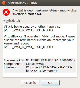

Egy olyan gondom lenne, hogy egy Androidos programot fejlesztek egy 64 bites 14.04-es Ubuntu Desktopon. Van a programomnak egy szerverprogramja is, ami csak Windowson fut (wine, mono nem indítja sajnos, pedig .NET-ben írtam), szóval párhuzamosan kéne fusson egy Droid emulátor és egy virtualboxos Windows. Külön megy is, viszont a droidnak is kell a kvm_intel modul a virtualboxnak meg nem, és ahogy látom nem akar a VB elindulni, ha az Android fut és a kvm_intel modul be van töltve... Az egyik mindig hibát dob...
Hogy tudnám egyszerre használni a kettőt?
Köszi!

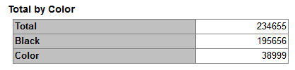

Esetleg nincs tipped hol lehetne utána nézni jobban, az snmp OID(MIBS) kódoknak?
Most ott tartok, hogy a fekete fehér nyomtatókról le tudom kérdezni a total nyomtatási állásokat, illetve a festék szinteket, a színes nyomtatónál minden festék szintet le tudtam kérdezni, itt viszont csak a total nyomtatási értékeket tudom lekérdezni.
Jelenleg ezzel kérdezem le a total értéket:
snmpget -v1 -c public ip_cim 1.3.6.1.2.1.43.10.2.1.4.1.1
Szükségem lenne a "Black" és a "Color" értékeire is.
Ez a 284e típusú konica nyomtató, lehet írok a supportnak ha nem boldogulok, hát ha ők tudnak segíteni.

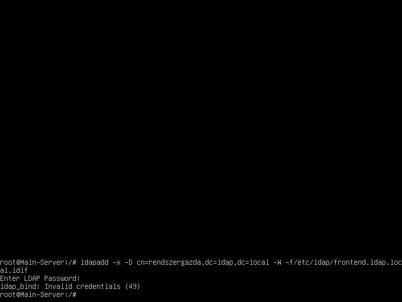

Hali!

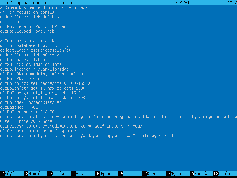

LDAP servert telepítek.
Ott járok hogy létrehoztam az LDAP adatbázis konfigurációját, háttér definícióját egy backend.ldap.local.ldif fileban, ami így néz ki:
Majd az LDIF file másolása a címtároz az alábbi utasítással:
ldapadd -Y EXTERNAL -H ldapi:/// -f/etc/ldap/ backend.ldap.local.ldifEzután elkészíttem az előtét címtárt egy frontend.ldap.local.ldif fileban ami így néz ki:
Ezután felakartam venni a bejegyzéseket az LDAP-címtárba de a következő hibát írta ki:
Mi lehet a problémája? Ubuntu Server 16.04.1 LTS-en telepítem az LDAP szervert.

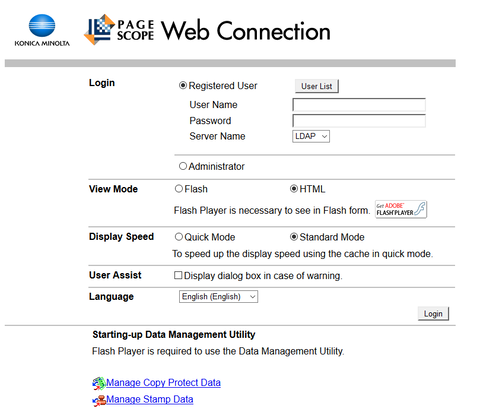

Probléma felvezető következik:
Van jó pár nyomtatóm a hálózaton amiknek havonta kell manuálisan jelentenem az óra állásait (változó időpontban), illetve jó lenne megnézni hogy áll a festékszint, hulladékfesték tároló állapota, stb.
Ezt hetente manuálisan szoktam megtenni, ami már kezd túlságosan időrabló lenni számomra.
Az ötletem a következő lenne, esténként a linux szerver egy script segítségével szépen körbe loginolna a nyomtatókra, és ezeket az adatokat leszedné, majd a webszerveren közzétenné azokat összesítve nyomtatónként.
A legtöbb nyomtató Konica Minolta bizhub 364e típusú, illetve bizhub C284e
Az első lépésnél akadtam el, a curl-al nem tudok be loginolni sehogy sem.
A nyomtatókat https kapcsolaton keresztül lehet elérni, a bejelentkezés LDAP-os azonosítással történik, egyébként tudom a helyi Administrator jelszót is a nyomtatóhoz, de ott a felhasználói nevet nem tudom mi lehet.
A nyomtató web felülete így fogad:
Ezzel a paranccsal:
curl -k -u felhasznalonev:jelszo https://10.1.1.1/wcd/top.xmlEzt kapom vissza:

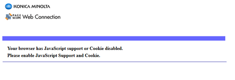

<DN70B5>Off</DN70B5><DN70B1>Off</DN70B1></MFP>Tehát az oldal maga betölt, csak nem történik meg a login szerintem.

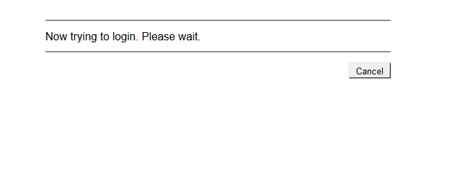

Ha normálisan belépek a web felületre, akkor a bejelentkezés közben ezt az ablakot látom:
Ha ennek az oldalnak a linkjére loginolok, akkor nem kapok vissza semmit.
Ha számláló állást próbálok lekérni akkor hiba üzenetet kapok.
curl -k -u felhasznalonev:jelszo https://10.1.1.1/wcd/system_counter.xml<!DOCTYPE HTML PUBLIC "-//W3C//DTD HTML 4.01 Frameset//EN">

<meta http-equiv="Content-Type" content="text/html;charset=UTF-8">
<meta content="text/javascript" http-equiv="Content-Script-Type">
<noscript>
<meta http-equiv="refresh" content="0; URL=/wcd/js_error.xml">
</noscript>
</HEAD>
<BODY BGCOLOR="#ffffff" LINK="#000000" ALINK="#ff0000" VLINK="#000000" onload="location.replace('/wcd/index.html?access=SYS_COU');" >
</BODY>
</HTML>Merre induljak el, mit kellene másképp csinálnom?
Esetleg van valami pofon egyszerű megoldás amire nem gondoltam?CURL-al még nem igazán foglalkoztam, lehet valami pofon egyszerű dolgot hagyok ki.
Köszi előre is az ötleteket, tippeket.
Közben a fenti hibában található URL-t beírva a böngészőbe a következőt kapom.
/wcd/js_error.xml
