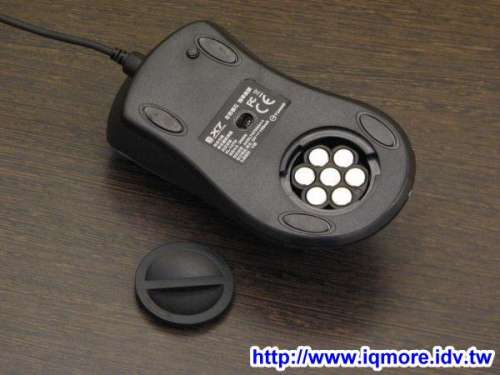

A meglepetés az egér kicsomagolása után ért, az egér alján egy apró lyuk fogadott! A lengyel fórumokon (ránézésre arrafelé kedvelt márka az A4Tech) később kiderült, hogy újonnan PixArt szenzorral kapható ez a típus.
Pont a szenzor miatt rendeltem ezt az egeret...csak szólok, mást ne érjen meglepetés.

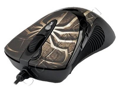

üdv. miért van az ha használom az x7 oscar editort akkor cod 4 ben a 250fps-m leviszi 15-20 ra ??? Pl macrot. ha nem nyomom 250 ha macrozom akkor 15-20. Valaki esetleg ???
A4 tech XL750Bh egér -

A négy tappancs alatt vannak a csavarok. Ha mégis úgy döntesz h szétkapod, akkor óvatosan fejtsd le a tappancsokat, hogy ne deformálódjanak és így akkor nem kell cserélned őket. A tapiknak pedig ne hosszában, hanem oldalról ess neki, így nem fognak meghajlani. Plussz lehetőség szerint egy vékonyabb pengét használj amit alá tudsz tolni.

Címke alatt van a csavar!

keres csavart, általában az alján

XL-750BH
az egér alján van ez az "anti-vibrate" szenzor.

Na jó. végső tanulságként még leírom a tapasztalataimat az X-718BK-val, hátha valakinek segít. Szóval a macro kilőve, amit már éppen kezdtem megszokni, mivel kényelmes pontos az egér, viszont ekkor jött a második sokk, ami viszont teljesen kicsapta nálam a biztosítékot.Mégpedig ha leveszem az egérpadról és más felületen húzogatom, akkor még müxik rendesen, viszont ha visszateszem a padra akkor megbolondul és csak akkor lesz megint rendes ha kihúzom a kábelét és újra bedugom. De könyörgom azért egy 5k forintos egér ne csináljon már ilyet.
Szóval szétszedtem és megnéztem, hogy mi is van benne. Az alaplapjára, vagy milyére a következő volt írva: X-710BK (2012.01.07.)
