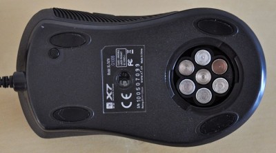

Üdv! Valaki szedte már szét X750BH egerét? Elég nehéznek érzem az egeret, így aztán kivenném én belőle azt a plusz 18 vagy mennyi grammot, ami a fedéllapjára van (gondolom én) rögzítve. Viszont nem merem szétszedni, mert a korábbi x710BHmat (ami ugyan így néz ki és ott volt neki a plusz súly) utána nem tudtam normálisan visszarakni a kábele miatt.

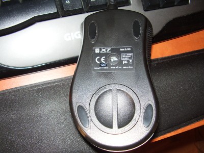

Sziasztok nemrég vásároltam egy XL-747H típusú egeret egeret, és a segítségeteket szeretném kérni az én egerem alján nincs mikro kapcsoló ez újabb kiadás lenne vagy valamilyen félre sikerült darab ??
Aki tud valami infót az írja meg mert eléggé bosszantó hogy a neten csak mikro kapcsolósokat látok
Az enyém ilyen
