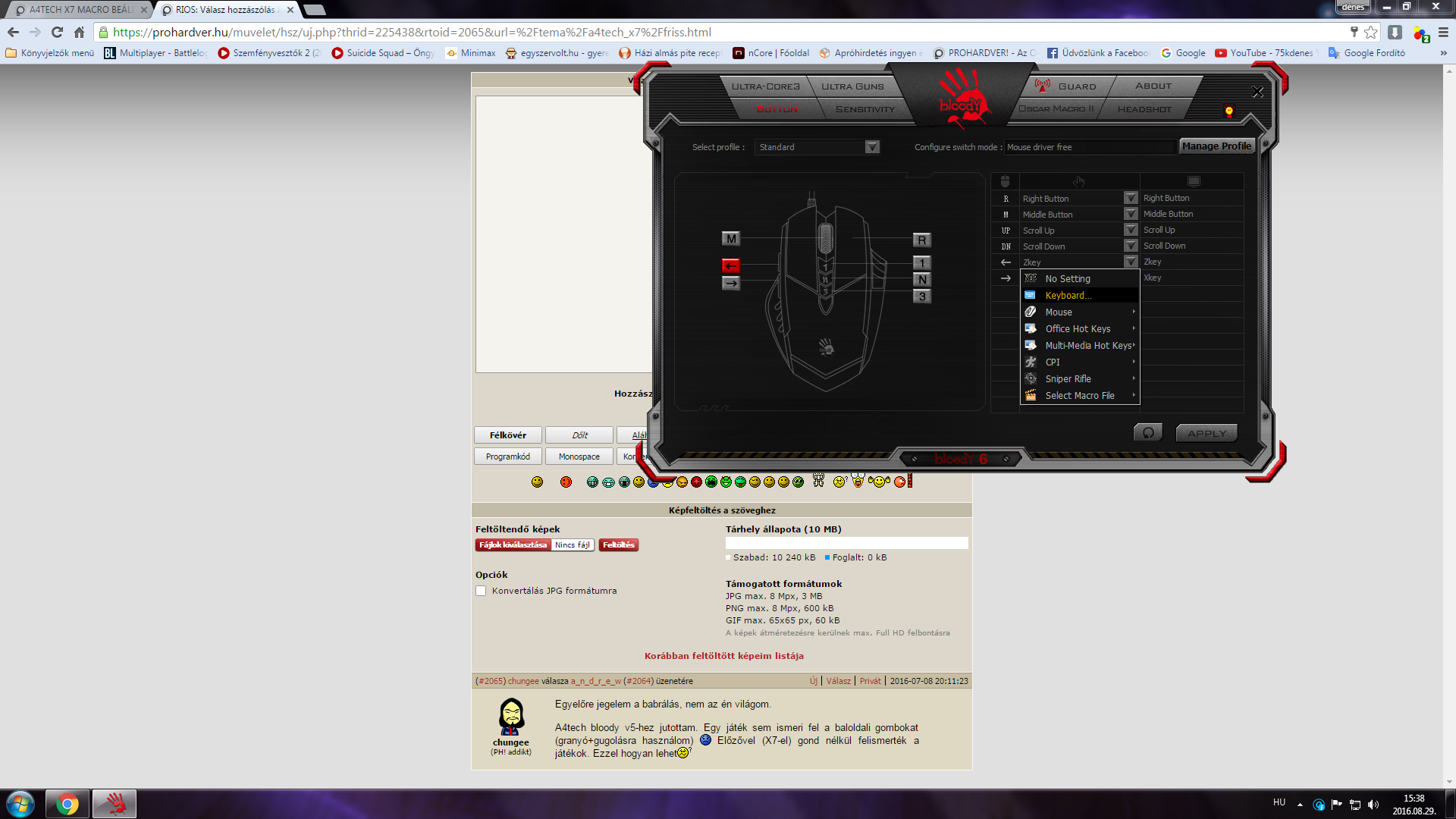

Estét!
Olyan próblémám van az egérkével, hogy a görgője össze-vissza görget le fel. Nagyon bosszantó játék közben és böngészés közben. Ez nem lehet javítani igaz
Create.
norby91
Van ilyen opció.

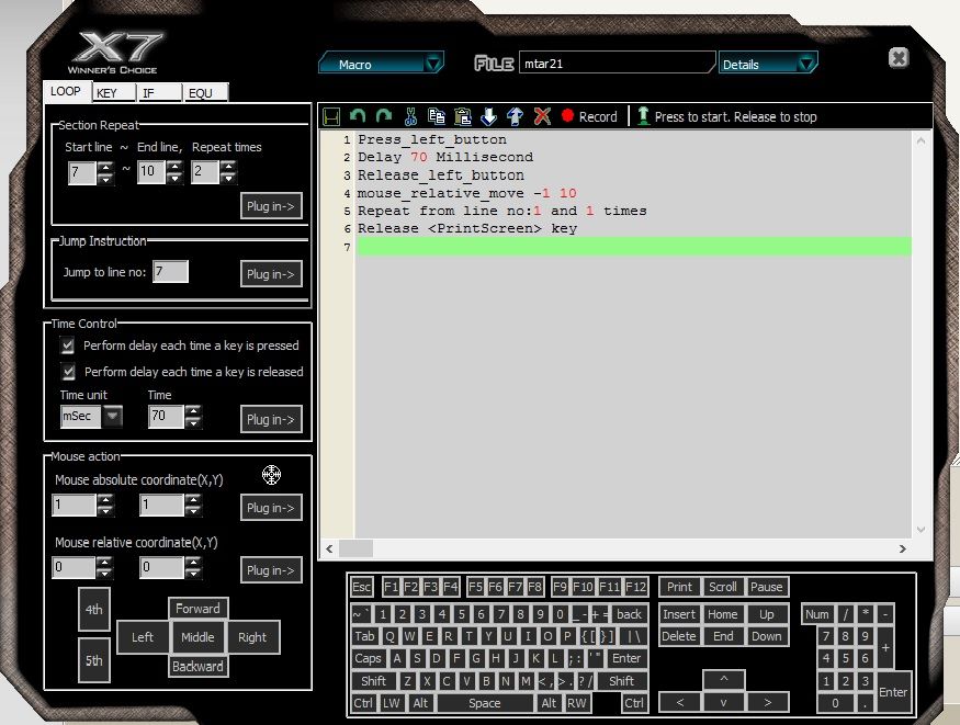

Sziasztok, az lenne a kérdésem, hogy az a4tech x-718bk egér képes úgy futtatni a macrot, hogy amíg nyomom a gombot addag fusson, de amint elengedem abba hagyja a folyamatot( lehetőleg a saját programjával, meert nem nagyon értek a macroíráshoz)? Ha nem, akkor tudnátok olyan egeret ajánlani, ami ezt tudja?
--Lorant--
Darko
Pl.: mtar21
A 6. sor nem kell.
Nincs agyonbonyolítva, a célnak megteszi. Tulajdonképpen annyit csinál, hogy alaphelyzetben az mtar21 ha nincs semmivel felszerelve (meg amúgy is csak más mértékben) akkor felfelé rángat (recoil) és kicsit jobbra elhúz, és van némi szórása is. A rángatást és elhúzást szépen vissza lehet fogni, a példában ezt a mouse_relative_move -1 10 sor csinálja, amit a bal oldalt alul a Mouse relative coordinate(X,Y) Plug in-> gombbal tudsz beszúrni. a -1 pl balra húzza vissza 1 "pixellel", a 10 lefelé 10 "pixellel". A Delay 70 Millisecond sor az egér bal gombjának ismételt "lenyomása" közti várakozási időt adja meg, persze te csak az egér macro gombját nyomod, ami futtajta a macrot. A macro soronként lefut, végrehajtja az egymást követő parancsokat, lő, szünet,lő, visszahúzza a fegyvert, majd kezdődik elölről egészen addig amíg a gombot nyomod. A Delay értéket nem szabad egy bizonyos érték alá csökkenteni, minden fegyvernél más érték a jó, ha túl kicsi a szünet akkor a fegyver még nem áll készen az újabb lövésre és inkább lassabb lesz mint gyorsabb. Ha a fegyverre kiegészítőket pakolsz akkor megváltozik a rángatása, és módosítanod kell a "visszahúzást", minden kiegészítő máshogy hat a fegyverre.
Ez nem egy általános macro, vannak fegyverek, ahol sokkal több mindent kell beírni, ahhoz hogy jó legyen. Játszani kell vele, test pályán próbálgatni és módosítani az értékeket. -

Én bf4-hez magam csináltam, nem nagy mutatvány, ha valakit érdekel rakok be példát.
