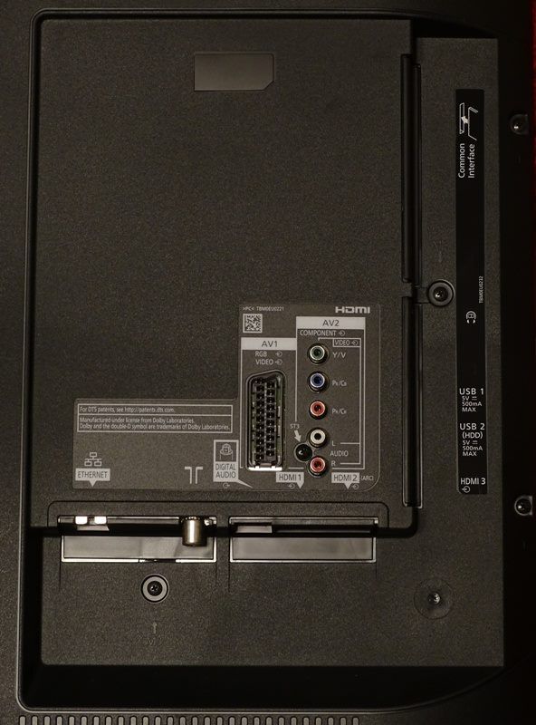

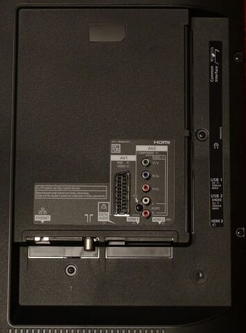

YxVs
SunMount3r #48715 üzenetére
Valóban működik a tv fejhallgató kimenetén egy kábellel mindhárom forrás.
Köszi a segítséget -

tutis
a tv hátlapján az audio azok bemenetek.
HDMI-vel kösd össze a tv-t mindkét eszközzel. Így mindkét eszköz átküldi a hangot a tv-nek. Tv-ből ha van fülhallgató kivezetés akkor onnan ki a hangfal felé jack-to-rca-val. ennyi.Ellenkező esetben egy ilyen kell neked:
[link] -
YxVs
Igen. HDMI-vel van összekötve a tévével. Szerintem itt az lehet a megoldás, hogy a tv oldalán lévő fejhallgató kimeneten kell megpróbálni. És mivel a médialejátszó is HDMI-n van rákötve a tévére, annak a hangjának is szólnia kéne tévén keresztül, nem?
Vagyis egy kábellel a hangfal és tv között szólnia kellene mindhárom forrásnak.
Este próbálom, amikor hazaérek. -

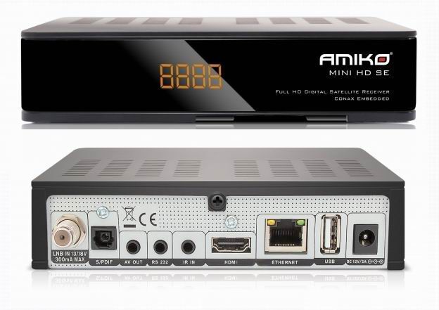

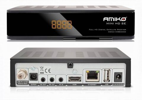

SunMount3r
A műhold vevő a TV-re van kötve nem? Akkor annak a hangja is ki kell, hog menjen a TV-n. Tehát ez a lejátszóval együtt is csak 2 forrás. Eredetileg is így írtam neked.
Szerk.: ha AV-t írtak a vevő kimenetére, akkor azon elvileg az audio-nak is ki kell jönnie valahogy. De mind írtam, ha HDMI-n a TV-re van kötve, azon keresztül is megkaphatod a hangját a TV-ből.
YxVs
SunMount3r #48713 üzenetére
Megpróbálom majd ebben a felállásban is, de szerintem próbáltam már ezt a kombót is reggel. Műholdvevő beállításaiban nem tudok analóg jelet választani, csak digitális audió kimenet állítási lehetőség van. Itt két opció van asszem: 1. Auto, 2. LPCM Ki
Az a baj, hogy mind a 3 forrás úgy néz ki, hogy sehogy sem fog egyszerre menni, mert a hangfalon csak 2 bemenet van... -

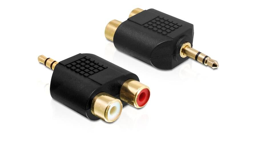

SunMount3r
A műhold vevőn elvileg mennie kellene, lehet az átalakító is bekavar, ha pl. más a bekötése, mint a kimenetnek. Meg ez egy kombinált Audio/Videó kimenet, így lehet egy https://images-na.ssl-images-amazon.com/images/I/61yAeYTuFPL._SX425_.jpg [link] speciálisabb átalakító kell majd hozzá. Nézd meg, a beállításaiban, hogy az analógon küldi e ki biztos a jelet. Ill. minek ez az átalakító, a Genius gyári kábelével nem próbáltad?
A TV-na azok az RCA-k szinte biztos hogy bemenetek. Ellenben a képen látok egy fejhallgató jelölést ott oldalt-feljebb, ahol valószínűleg tényleg van egy analóg Jack kimenet, mert akkor oda kell dugni.

Szia,
Sajnos nem működik a felvázolt helyzet.
Csak a médialejátszó hangját tudom rendesen megszólaltatni.
A műholdvevővel line-in bemeneten az egyik hangfal csak zúg, a másik szintén zúg, de közben szól is. Ha meg nincs összekötve direktben a hangfallal, akkor meg sem szólal.
A legfurább, hogy a tv analóg kimenetén RCA-n nem megy ki semmilyen hang a hangfalak felé, sem hátsó, sem line-in bemeneten. Tehát pl. Youtube, Netflix hangját sehogy sem tudom megszólaltatni.TV hangbeállításban kikapcsoltam a hangszórót, fejhallgató kimeneten is próbáltam, de semmi. Mint ha egyáltalán nem menne ki analóg hang a tv-ből (Panasonic AS640).
Műholdvevő beállításaiban pedig csak digitális audio beállításokat találtam.Mi lehet a gond?
