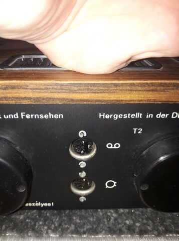

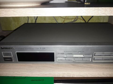

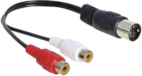

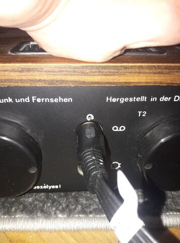

sziasztok! csak félig off szerintem, mert külső hangkártya és laptop is van benne
egy kedves barátomnak mulitimédiás zenére, laptop+xonar u7 kombóval egy meglévő egészen vintage hifi cucchoz kellene kapcsolódni.
a xonarból rca-val. DE.
az a rádióerősító (NDK) egy RFT Proxima 408 Quadroeffekt
ilyen képeket találtam róla
ez össze van kötve egy pioneer rádiótunerrel (din-rca), mert a roxima frekvenciái nem olyanok csak 77Mhz-ig lehet keresni az FM frekiket. nem igazán látom mit kellene csinálni. kérdés: hogyan lehetne összekötni a xonart a roximával?képek:
ide lehet kötni a forrásokat.ebbe a csatlakozóba van dugva a pioneer, így:
az első képen az alsó csatlakozó micsoda, mit lehet oda dugni?
az rca-k a xonar rca kábeleihez csatlakoznának így.
de ez csak fejben ilyen egyszerű. nem tudomkell esetleg valamilyen eszköz/átalakító még? egyátalán lehet két forrást rákötni erre a proximára?
