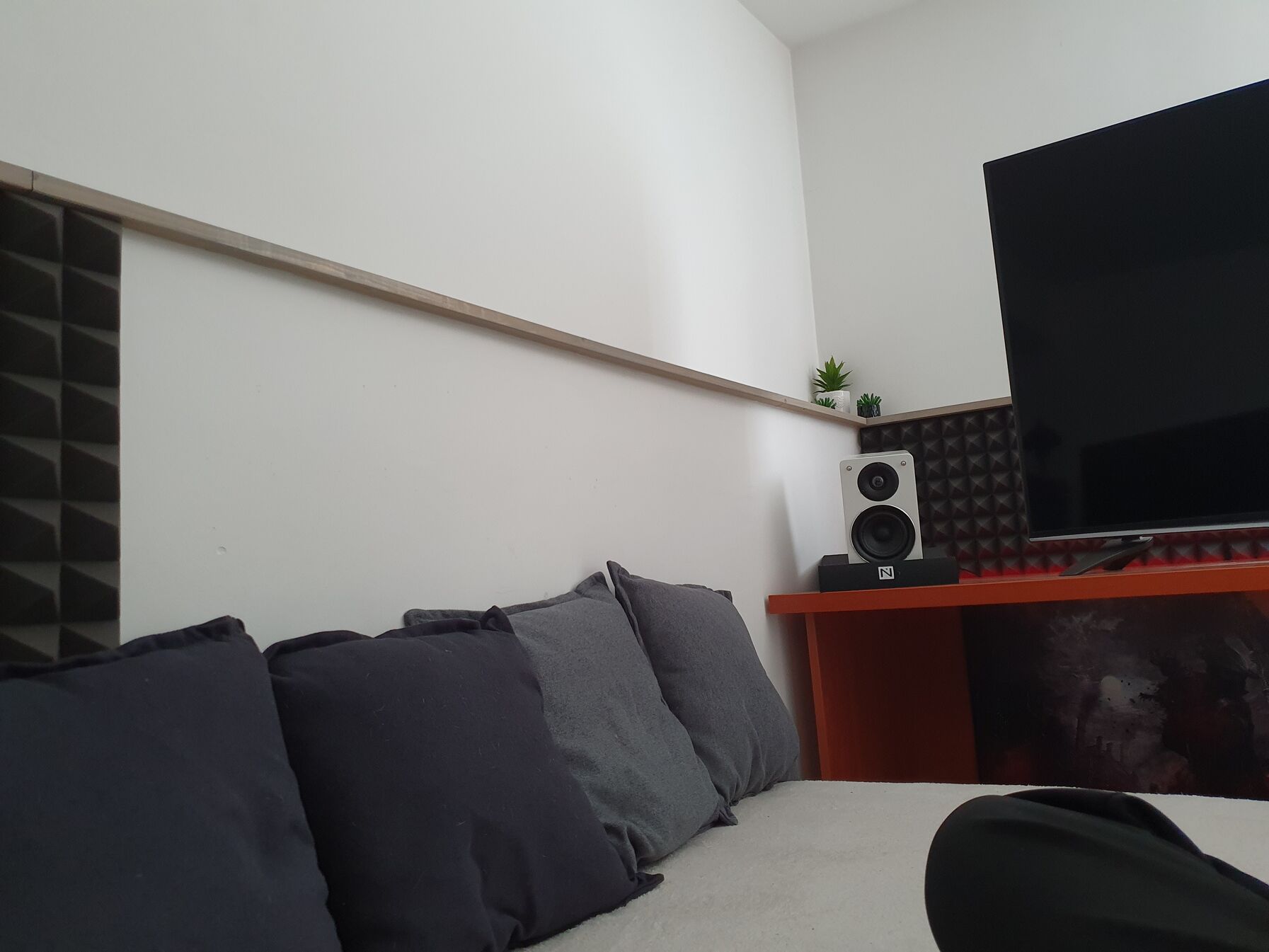

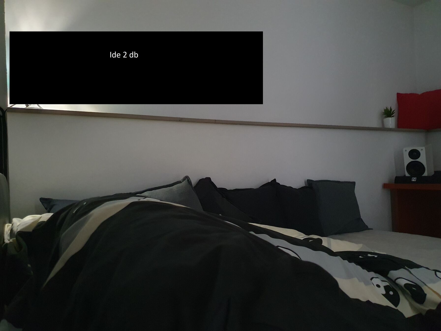

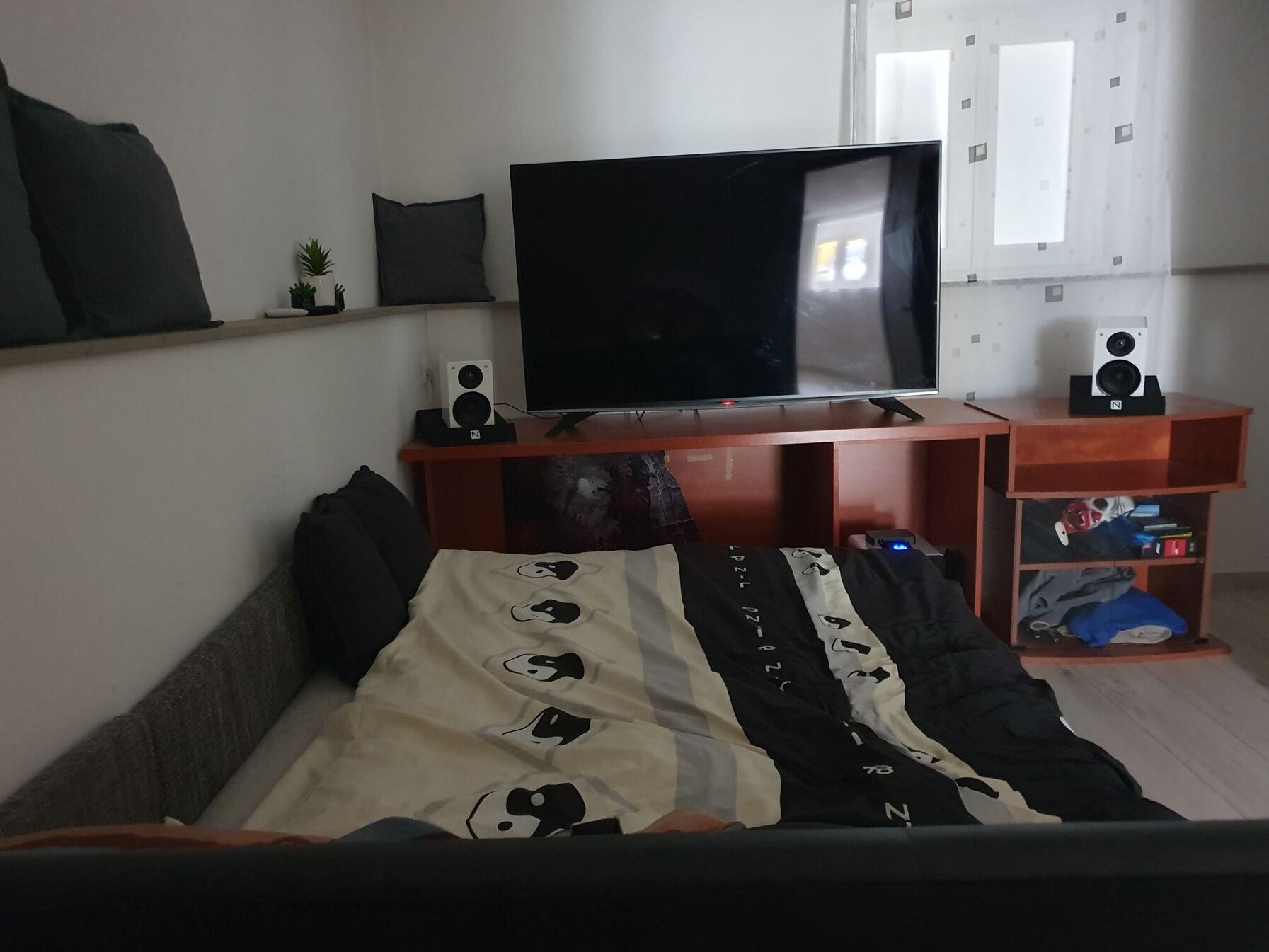

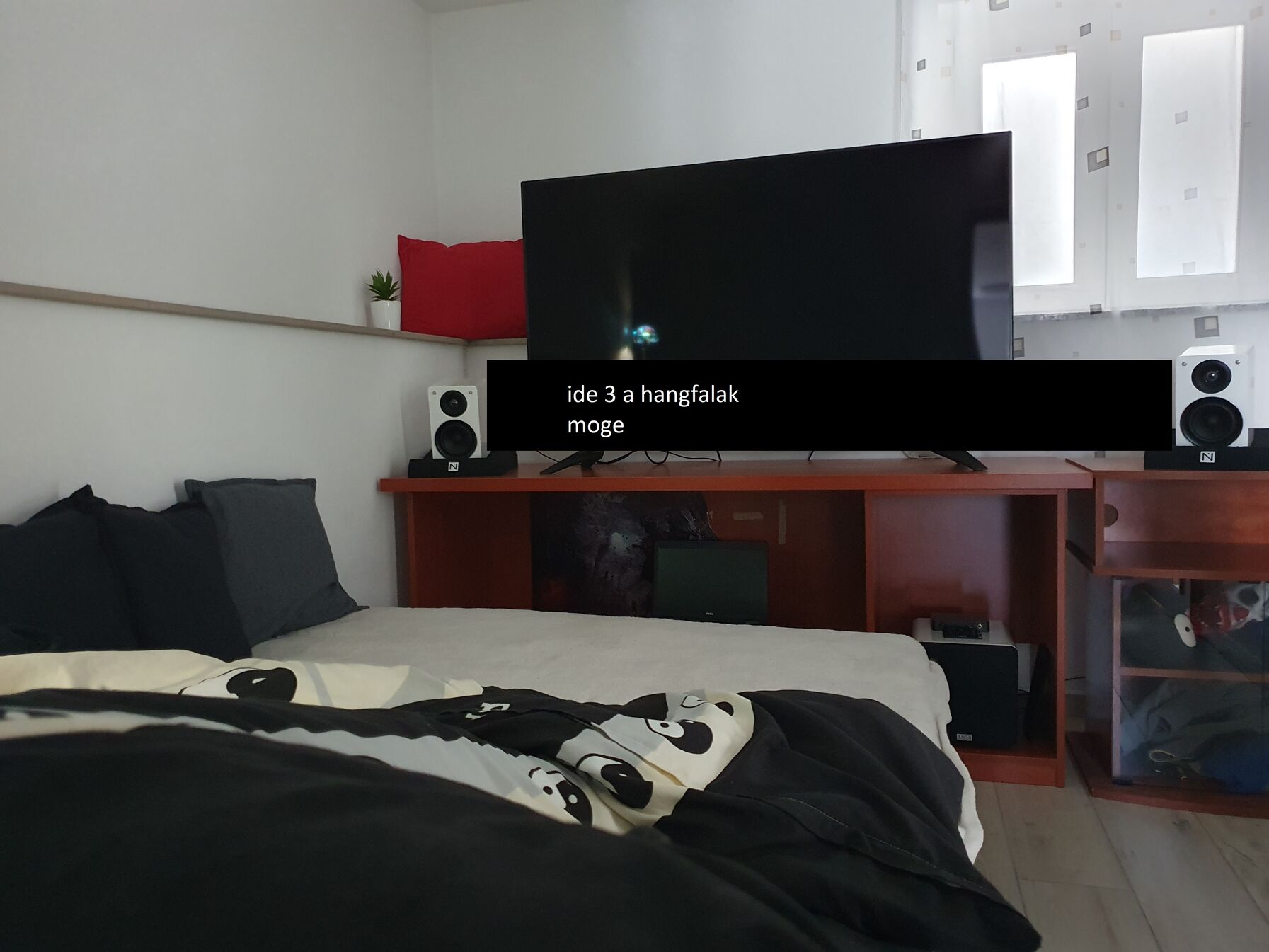

Jimy83 #60081 üzenetére
Ez örömteli hír!
Egész jól helyezted el az elemeket. Ahova biztosan kell még elem, az a bal hangfal mellé közvetlenül a balján lévő falra. A legfontosabb terület a hangfalakhoz legközelebbi falak, hiszen ezeken a legerősebb a visszaverődés. Én még emellett tennék egyet a második képen a kép bal oldalán található elem elé, illetve a TV fölé-mögé, ablaktól balra is 2-3 elemet és készen is vagy ezzel az alapvető akusztika javítással.
Jimy83
Felraktam az elemeket, jelentős javulás. Teltebb kellemesebb hang , csengest visszhangzast nem vettem észre így. Javult a stereo kép is, jobban körbe ölel a zene .
Viszont kevés lett az elem, kell még rendeljek majd.
Körbe akarom rakni a dizájn miatt a polc alatti részt, illetve a hátam mögé csak 3 db jutott.

Jimy83 #60068 üzenetére
Igen, nem filléres dolog. Az akusztika nem csak annyi, hogy veszünk 10-20db olcsó habszivacsot, felrakjuk a falra és minden meg van oldva
Komplex téma, ami tervezést igényel az adott szobának megfelelően.
A paneleket a hangfal magasságában kell elhelyezni, tehát az oldalsó 2db helye nem jó. A fejednek pedig a hangfal szintjében kell lennie. Ha ez nincs így, akkor az nem jó.
PuMbA
Jimy83 #60066 üzenetére
Nem tudom. Azt tudom, hogy nekem nagy sűrűségű 7cm vastag habszivacsok esetén is el kellett húznom a hangfalat a faltól, hogy legyen jó tér. Pedig ennek aztán van elnyelési képessége, ha megnézed a grafikont. Amit érdemes megvenni és ajánlottam volna neked az ez: [link] Ebből 4 darab sokkal többet ér és jobb hangzást ad, mint 20 darab vékonyka habszivacs.
PuMbA
Jimy83 #60062 üzenetére
Hát ez nem valami bíztató. A lehető legolcsóbb, legvékonyabb darab, de majd meghallod, hogy okoz-e tényleges változást
Hátad mögé fontosabb, mint a plafonra, szóval a hangfalak mögé és közé rakd, a hangfalak melletti falra, a hallgatási pozíciód és a hangfalak között félútra az oldalsó falra, illetve a maradékot a hátad mögé. A hátad mögött hagyhatsz ki helyet közöttük.

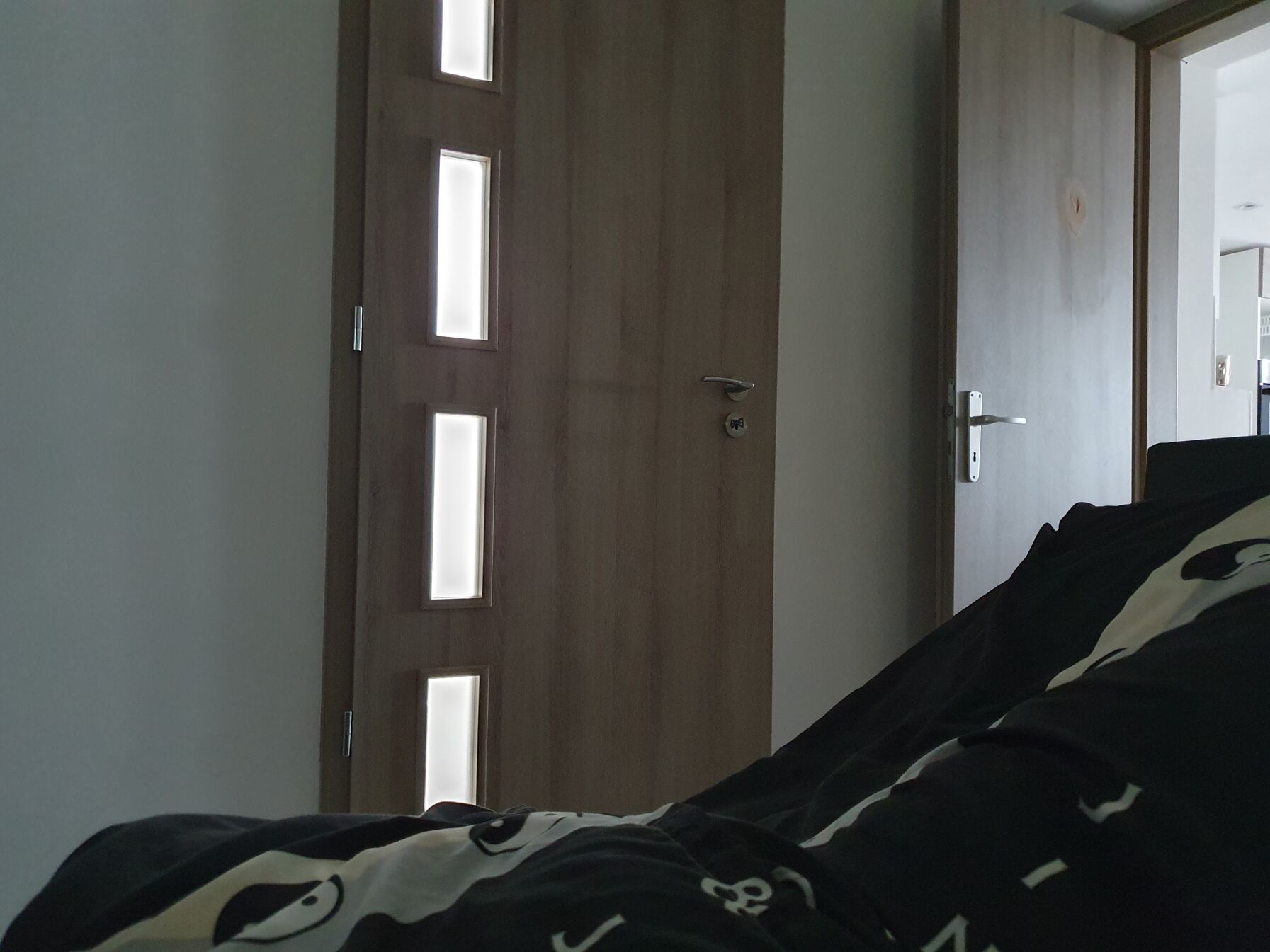

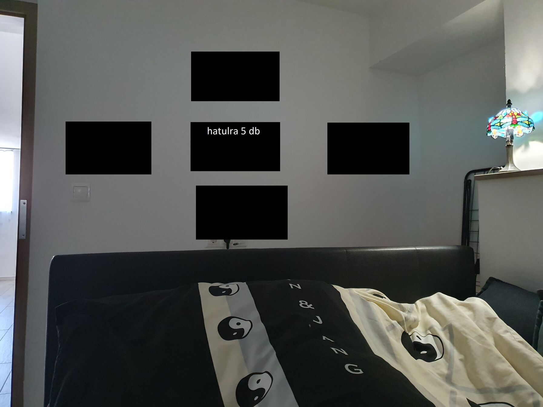

Jimy83
[Ilyenből] 10 db-ot, ragaszthatok a mennyezetre is.
Hátam mögé nem kell rakják akkor ? -
PuMbA
Jimy83 #60060 üzenetére
De milyen paneleket rendeltél? Nagyon nem mindegy, hogy hány Hz-től hány Hz-ig hatásosak és milyen az elnyelési értékük. Az olcsók például sokra nem jók, nem adnak lényeges változást egy kis szobában, ahol csak az erős elnyelés működik
Mennyezet is fontos egy ilyen kis szobában. Elég csak oda raknod a paneleket, ahol a reflekciós pont van a hallgatási pozíciód és a hangfalak között, illetve a hangfalakhoz legközelebb lévő falfelületekre.
