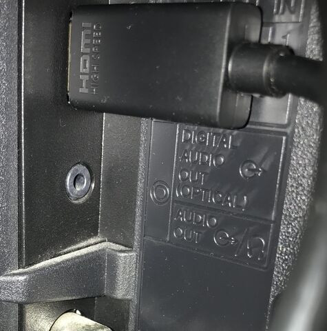

Balerik
Én is ilyen ,,cipőben" jártam nem rég, és Bodz segítségével
sikerült megoldani az ilyesmi elképzelésemet. A képen az látszik, hogy jack kimenete van a TV-nek. Nálam így működik tökéletesen:
- TV hangkimenet - Microlab Solo 6C ,,aux" bemenet (az aktív hangszórónak két bemenete van)
- PC -DAC (Spartan A, van hangszóró kimenete és egyben fejhallgató erősítő is. Ez nálad is működne a Schiit Modi 3 DAC-al) - Microlab Solo 6C ,,pc" bemenet.
Így nagyon megvagyok elégedve az összeállítással.
Még egyszer köszönöm Bodz! -
