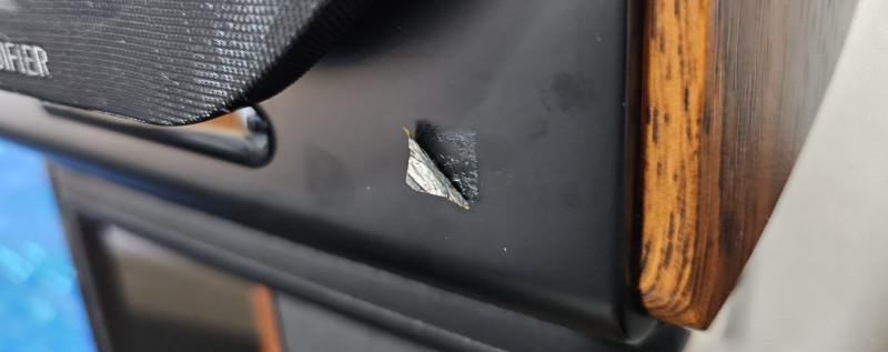

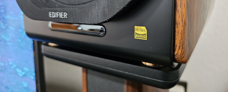

NvidiaRTX

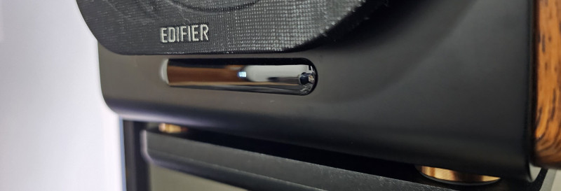

Nem tudom melyik idióta találta ki, hogy magára a termékre ragasztgatnak matricákat, de a kezét törném el. Tudom mit tud a hangfal nem kell nekem azt mindig nézegetnem. Ezt már a laptopoknál is utáltam... össze ragasztgatják az Intel meg AMD matricákkal...
Ráadásul ezzel a nyomothagyó sz@rral ragasztja rá.
Szerencsére a megfelelő szerek használatával eltávolítható a maradvány.
Már régóta baxtatta a szememet az a ronda sárga matrica, végre megszabadultam tőle.
Amúgy bódog karit.

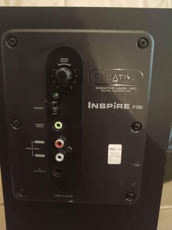

Richard!
Adott egy gagyi Trust 2.1 hangcucc, amivel a tv még gagyibb hangszóróját váltottam ki.
Lehet ehhez csatlakoztatni a gyári kamu magassugárzós hangszórók helyett valami jobbat?
Laikus vagyok, minden tippet szívesen fogadok. Ha cserét javasoltok, akkor inkább marad, mert annyit nem ér nekem jelenleg. -
