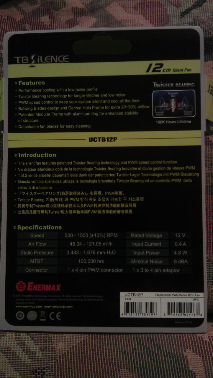

Pazolini
Enermax T.B. Silence PWM Series UCTB12P PWM! (120x120x25)
71,25 CFM, 1,676 mm-H2O, 18 dBA, 0,4A, ind.fesz:?, 1500 RPM, 100.000h MTBF, Twister BearingSőt a PWM-es verzió helyett válaszd a lényegében ugyanolyan nem PWM-es változatot, ennek biztos az indító feszültsége. Valószínűleg a PWM-esé is ugyanennyi,
de nincs róla adatom.(Az UCTB12A jelű 3-tűs, egy kis mikro méretű potméterrel szerelve.)

Átnéztem ha halkat és viszonylag jót akarok, akkor bent volt a felsoroltak között ez is:
Enermax Cluster Advance UCCLA12P, de totál hasonló hozzá ez, amit az előbb írtam Enermax T.B. Silence Manual. Nem tudom h indító teljesítményben jó lenne-e bele.Közben megnéztem nekem erre a típusra lenne inkább szükségem ebben nincs poti a fordulatra:
Enermax T.B. Silence PWM -
