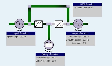

Ha kinyúlt az akku, akkor hogyan ment a PC 10percet ma délután mégis hálózati áram nélkül? Még leállításnál sem esett a százalék pedig az elég energiaigényes dolog lehet, és az UPS miért nem jelez akkor akkuhibát?
Rejtélyes ez... az akku meg nem tudom de sztem csereszabatosnak tűnik, főleg hogy ajánlják is az adott UPS-hez.
Itt a gyári akkupakk együttes mérete, míg a genesisnél darabra adja, de ha összeadom a szélességet kijön a gyárinál a 195,6mm helyett 196mm - ez nem gond szvsz, A magasság az érdekes de sztem a gyári 94mm nem tartalmazza a saru magasságot... a genesisnél beleveszi legalább is úgy tűnik, azért 97.5mm. Hosszra a genesis rövidebbnek tűnik 2mm-el.
*Ropi* #11085 üzenetére
Na most akkor fejtsük meg mi van
Most egy árva felhő sincs 100km-es körzetben, ezért nyomtak 10pernyi áramszünetet. Sztem a napsütés lehetett a ludas, ja és kezdésnek ahogy általában lenni szokott 3-4 le/visszakapcsolás is volt mire tartósan eltűnt a villany.
Az UPS 3perc alatt 92%-ra merült, de ebből 4-5% azonnal jelentkezik - ez első perctől fogva így van. Végül 5perc hidalás után csakugyan 92%-nál leállítottam a rendszert mert fontos hogy a gép áram alatt maradjon, a BIOS miatt (szar az elem nem akarok már vele szöszölni, ősszel várhatóan új gép lesz).
A kényszer-hibernálás tehát nem következett be, simán tudtam volna melózni a gépen 10percig ha tudom hogy ez egy 10perces áramszünet
Lehet akkor az USB kapcsolaton van valami? Néha van egy halk kattanás a szünetmentesen belül és olyankor újfent USB leválasztás hangot ad a Windows. Ilyen sose volt, pedig ez a kattogósdi is első perctől kezdve van. Aztán amiről még sehol nem írtam hogy akkuhibát egyáltalán nem jelez az APC, de kétszer valamiért akkor is hibernálta a gépet ebben a hónapban - csak most már nem tudni miért

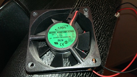

Brummogó motorhangja egyáltalán nincs, akármilyen feszültségről hajtom...Referenciaként leméregettem, hogy mit csinál egy ~12,3V-os tápról meghajtva!
Halkító nélkül 74mA áramot "zabál" (0,91W), pörög, mint állat: hangos szélzaj!
L.N.A-val már csak 9,53V marad, 57mA (0,54W), és egészséges szélzaj.
U.L.N.A-val megvan a 6,56V, 40mA az áram (0,26W), és már alig hallható így...
Sorbakötve a 2 ellenállást marad 5,61V, 38mA, semmi hang => gyenge szellő!
Lehet választani!De mint mondtam volt, rákötöttem az Aquaero-ra.
Meglehet, hogy az áramerősségeket pontatlanul mértem lakatfogóval, de sebaj:
elméletileg max. 120mA-t szabad felvennie referencia 12V-ról (1,44W-os motor).Nagyjából ezeket tudja (és úgy néz ki, jobban pörög, mint a gyári adatok írják):

Tényleg NAGYON csendes venti: leszabályozva pláne! Viszont nyomása kisebb.
Valamit valamiért. Ettől persze a légszállítása még lehet jó, nem bordán csücsül.Teljesen más felépítése van: kisebb motor, nagyobb lapátok. (Így 2,18 mm-H2O.)
Szóval: motorhang az nincs. Előtét ellenállással meg ugye 12V-ról sincs szélzaj,
mégis van légmozgás, ami a folyamatos passzív üzemnél tutira jobb megoldás...Egyetlen bánatom, hogy sajnos leugrott a NYÁK-ról a gyári venticsati forrszeme,
szóval most nincs meg a 12V-os kimenetem.De megoldom, mivel úgyis hőfok
alapján akartam szabályozni: ha kell, akkor mehet csutkán jeligére, de általában
viszont elég a "szellő". Szóval rákötöm az Aquaero szabad kimenetére. Kap egy
hőmérőt, és egy jóféle szabályozási profilt, aztán holnaptól mehet élesben.
(Addig meg feltöltöm: most már nyugodtan hagytam ott, nem hangos, de hűt.)
Ui : a nyomás tesztelésre belógattam egy bubis zacsit. Az ADDA az "elfújta".
Mondjuk olyan halláskárosító hangeffektus kíséretében, hogy kb. értékelhetetlen
az eredménye, pláne, ha tette ugyanúgy 18 CFM környékén... akkor meg minek.
Tuti, hogy azonos légszállítás mellett nagyobb szélsebességet csinál, hiszen az
áteresztőképessége kisebb (nagyobb motor, kisebb lapátok). De nem az számít!
A Noctua SOKKAL barátságosabb. (5V alatt mondjuk kicsit "ketyeg". De sebaj.) -

Állítom össze, hogy mit vegyek a teszthez, erre szembejön a Sharkoon ventid
az Aqua webshopjában. Rakom be a kosárba, de ellenőrzöm, hogy tényleg ez
a venti az? 16 dBA, 3000 rpm, nevében Low Noise - minden stimmel! Egyetlen
apróságot kivéve...Az Aqua honlapján a megadott légszállítás 6 m3/h
Nosza rákeresek végre a gyártó oldalán, hogy ki hazudik? Hát nem az Aqua...Íme, pontosan leírja, hogy a maximális légszállítása 6 m3/h, azaz 3.5 CFM
Ne csapjon be, hogy a Bluechip téves adatot írt le... Vagy a gyártó is hülye?Ha esetleg megtévesztene a dolog, nézd meg a Power modellt! Az kétszeres
fordulaton, csilliószoros zaj mellett képes kb. kétszer annyi levegőt mozgatni!
Csak 7 CFM-ről beszélünk még mindig! (3,28 mm-H2O max. nyomás mellett.)
A Low Noise variáns a fele légszállítást harmad nyomás mellett produkálja.Nézzük meg, hogy Sharkoonéknál mit számít a méret. 6 centisben Midrange:
2500 rpm, 21 dBA csupán csak 1,14 mm-H2O, viszont 19,5 m3/h, 11,5 CFM!
És ebből is van Power modell, meglepően hasonló speckóval, mint az ADDA:
4000 rpm, 33,5 dBA 4,65 mm-H2O, 31,2 m3/h azaz 18,3 CFM és 12V 0,14A
Megjegyzem, az ADDA inchben adta meg a nyomást (0,188), 4,78 mm-H2O
A különbség, hogy alacsonyabb maximális fordulatszámot és zajszintet írtak.---

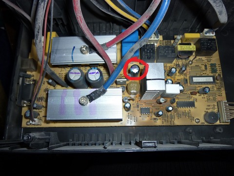

Rendhagyó módon az OFF-ra reagálnék elsőre... szóval azt mondod, hogy jobban
tudod a szakiknál a dolgod, hiszen TE magad is szaki vagy... Ez így rendben van!Node ezzel arra célzol, hogy az FSP esetében a gyári ventinél egy kisebb méretű
és halkabb venti szerinted nagyobb légszállítással, jobban hűti az elektronikát?Nem azért, de a fizikát nem lehet megb*szni, és az a 28 CFM hazugság. Ha csak
a felét tudja, akkor meg már 14 CFM (és egy halk 4 centistől az sem kevés!), már
kevesebb, mint a gyári! Hogyan tudná jobban hűteni? Ha azt mondd, hogy csak a
hangerő miatt cserélted az FSP-ben, megérteném! De azt ne akard már (légyszi!)
bemagyarázni, ami fizikai képtelenség, hogy azért cserélted, hogy jobban hűtsön!
Vagy hát ha tényleg annyira szar a gyári venti, akkor meg a 18 CFM is hazugság?Én mindent el tudok képzelni: nem a tapasztalataidat szeretném megkérdőjelezni,
félre ne értsd, de ha már ventit cserélek, hogy halkabb legyen, akkor én maradnék
a gyári méretnél (már csak az alapvető fizika miatt is), és azt szabályoznám le.Szerk: ha esetleg félreértetted volna, a passzívan használtam, az venti nélküliség,
és nem UPS üzemállapot. Csak mondom. Lekötöttem a NYÁK-ról, és úgy maradt:
ezt most is megtehetném, de inkább szeretném most hűteni amikor szükséges.Szerk2: Ha hagynád feltöltődni (és nem kellene AVR módba kapcsolnia sem), akkor kikapcsolna a ventilátor.
Ezzel majd teszek még egy próbát.Bár nem fűzök hozzá nagy reményeket...

Farigcsálni biztos nem szeretném: rákérdeztem erre a ventire a ventis topikban,
mert ugye elég régóta foglalkozom vízhűtéssel (szintén 6 év) s emiatt szeretem
a halk ventiket, és a leírás alapján túl szép, hogy igaz legyen. Nem oszlatták el
a kételyeimet az ottani szakik (inkább megerősítették, hogy valami "elírás" van).Gondolom, ha veszek egy 6 centiset, az 1:1-ben belemegy: vastagsága kérdés,
mert most nincs előttem szétszedve, de úgyis megígértem a "odaát", hogy még
megnézem, hogy pontosan milyen venti van az enyémben, és arról mi a tudható.Szóval addig nem veszek semmit, viszont az Aqua kínálatából "szemezgettem":
1) Revoltec AirGuard 60x60x20: 2500 rpm, 20 dBA (távolság?), 12.3 CFM
2) Titan 60x60x10: 4000 rpm, 30 dBA (szintén kérdés, honnan?), 15.49 CFM
3) Titan 60x60x20: 4000 rpm, 26 dBA, 15.49 CFM
Tegyük fel, hogy igaz, a megadott CFM érték. Akkor a 4 centis 3000-estől nem
igazán hihető az a 28... gondolkodok egy műszeres mérésen mielőtt belevágok.
(Nehogy az legyen a vége, hogy a nagy javításban csak sokkal rosszabb lesz.)Szerk: hajlok arra, hogy minél vastagabbat. Ha befér.
Ha már faragni kellene,
akkor inkább ki kéne bővíteni a standard 8 cm-es méretre, abból vannak halkak
elvileg a piacon... továbbá a megnövelt áramlási keresztmetszeten több levegőt
lehetne átszuszakolni, jóval halkabban. (Fordítva általában nem szokott menni.)Szerk2: az igen! Centiméterenként egy ezres az ára.
Mondjuk jó gyártó!
Van tőlük 14-es ventim is, meg volt korábban pár 12-es két fajta is... Jók voltak!
Részletes specifikációt adnak meg, ami talán nem akkora kamu. Mondom talán:
3000 rpm, 19,3 dBA, 29,2 m3/h (17,18 CFM)
2400 rpm, 14,5 dBA, 23,5 m3/h (13,83 CFM)
1600 rpm, 8,2 dBA, 16,7 m3/h ( 9,83 CFM)
A fenti tábla alapján úgy vélem a Sharkoon féle 28 CFM vagy kamu, vagy "elírás". -

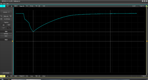

Jobb később, mint soha: a minap megejtettem a tesztet, egy 400W-os lámpát
kötöttem rá, s azzal ment jó 8 percet a kikapcsolásig! Aztán bedugtam tölteni,
de iszonyat hangja van a ventinek, szóval 10-12 órát egyelőre nem volt töltve...
Nem is vettem még használatba, mert valamit ki kell találnom erre: okés, hogy
korábban simán lekötöttem róla a ventit, használtam úgy, de néha melegedett!
Jó lenne, ha lenne valami szenzor a ventihez, ami csak akkor járatja, ha KELL.
Gyanítom, hogy amikor nem dolgozik az akku, akkor nem kéne hangoskodnia.
(És itt most dolgozás alatt értem, amikor kisül áramszünetkor. Vagy amikor pl.
veszi fel a delejt a hálózatból, és töltődik vissza: amikor szükséges hűteni, na!
Ha csak akkumulátoros üzemben járna, akkor simán rajtahagynám, de így?)
Ui: egy fogyasztásmérővel néztem, hogy tényleg 400W-e a terhelés, de "csak"
375W-ot írt ki, talán azért, mert az UPS nem 230V-ot adott le, csak 220-at, és
a lámpa meg 1,71A körüli áramot rángatott ki belőle (enyhe vibrálás mellett).
Amikor rá volt kötve a hálózat, akkor ~230V-ot írt, és 400W-nak mérte. (1.75A) -

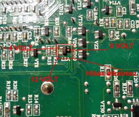

DigitXT
*Ropi* #10220 üzenetére
Na igen, ott van a NYÁK-on vmi táblázat, hogy 220/230/240V esetén mi van.
Mi baja? Nem kapcsol be: felvillan az LCD + a bekapcsoló LED és el is alszik.
Akkukat most kaptam ki belőle. Nem tűnnek teljesen agyhalottnak: le vannak
kicsit merülve (~12,1V), de ez nem meglepő, lassan 1 éve állnak táp nélkül...
(Azóta is jelentkezik egy szaki, aki januárban vállalta volna, hogy ránéz LOL.)Szerk: amikor benyomom a kapcsolót, beszakad a 22,2V egészen 7,6-ig, és
gondolom a kikapcsolás után nő csak vissza szép lassan a kiindulási értékre.
Ezt januárban nem tudtam. Bár akkor még megpörgette a ventit is egy kicsit. -

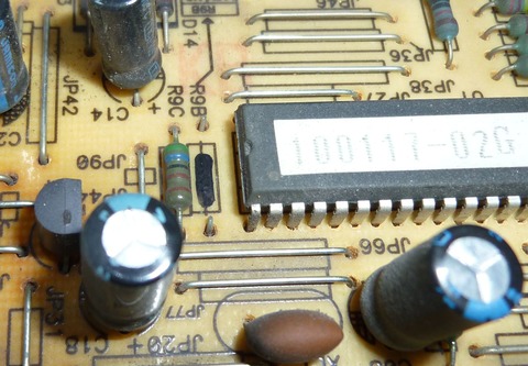

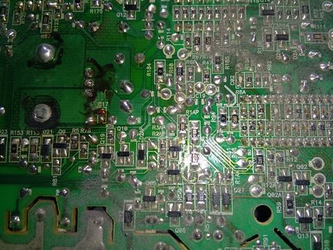

draco31
*Ropi* #10212 üzenetére
A képet ha megnézed, jobb oldalon van az a hosszú IC. Előtte a cserélt kondi felé van egy ellenállás. Az IC és az ellenállás között pedig csak 2db láb van a semmibe. Nem találok a neten képet róla, hogy ennek így kellene-e lennie, vagy onnan valami eltűnt.
De akku nélkül, vagyis így túlmerülten is be kellene kapcsolnia nem? -
draco31
*Ropi* #10208 üzenetére
Rajtam egy mélyen ülő csavar nem fog ki, ahhoz korábban kell kelnie.
Legyen az akármilyen fejű is, van legalább 10 készletem telefonoktól MTZ-ig bármit szét és összerakok, és ez nem vicc.
Szóval belenéztem, aztán irány az udvarra, mert ömlött belőle a finom hamu.
A fő panelen egy púpos kondi, az biztosan csere, meg is nézem van-e olyanom. Illetve van egy kis elszíneződés is a tőle jobbra lévő hűtőborda sarkánál a panelen. Ha bedugom akkor megmoccan a venti, de ennyi. Illetve a most már működő bekapcsoló gombot ha nyomkodom, akkor a LED-je felvillan halványan. -
draco31

Bedugtam,bekapcsoltam a zöld led világított...eddig jutottam csak
K2
Igen, de ugyanott azt is írtam, hogy "függetlenül attól, hogy az előtte lévő elosztó be vagy ki van-e kapcsolva" merül az aksija az UPS-nek.
Mindenesetre azt ma kipróbáltam, hogy ha az UPS bekapcsolva hagytam, akkor nem merült. Viszont akkor meg, ahogy már írtam is, azt nem értem, miért van rajta az on/off gomb. Arról nem is beszélve, amit a használati útmutatója ír: "a készülék ki és bekapcsolt állapotban is tölt". Akkor az APC-nél füllentenek?
biacsia
Igen, pontosan ezen a véleményen vagyok én is. Így is tettem, az elérhető paraméterek közül a legközelebbit választottam, amit egy napon belül be tudtam szerezni 12V 0,17A. Iduktivitást nem láttam feltüntetve egyik gyártónál sem.
Ugyanakkor a gyári venti 12V 0,18A , amivel most hibátlanul működik az meg 12V 0,1A. Mind a kettő 2 vezetékes.Látszólag nagy az eltérés teljesítményben, mégsem veszi zokon.(Mintha csak az számítana, hogy hány vezeték lóg ki a ventiből.)
Ellenben ha bekötök egy eredetileg 3 vezetékes ventit ,ami ráadásul a gyári értékhez van közelebb 12V 0,17A, azzal meg hibát jelez.Valójában az a kérdés, hogy a kétfajta venti között ( 2 pines , 3 pines ) mi az a különbség, ami miatt hibásnak észlelni a szünetmentes? És hogyan lehet (egyáltalán ki lehet e) ezt javítani? Nyilván azért mert a rögtönzött piackutatásom szerint Magyarországon számomra egyszerűbb az utóbbi családból beszerezni egyet, amit meg is tettem. Lehet benne valami plusz elektronika? vagy mi? Vagy mondjuk azt, hogy "lelke van"? Ez nyilván csak vicc.
