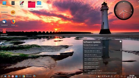

OpenSUSE Tumbleweedet használok, és a tanácsotokat szeretném kérni mert valószínű valami összeakadhatott egy frissítés kapcsán... Az a problémám, hogy egy frissítés után a KDE nem akar frissíteni, az update applet kijelzi hogy van frissítés, de telepíteni nem tudom mert csak azt írja ki hogy futtassam manuálisan a zypper-dup -ot. Ezt már többször is megcsináltam mondván biztos valami csomagfüggőségi gond van de továbbra is változatlan a helyzet, a frissítéseket jelzi de frissíteni csak parancssorból tudok. Persze nem nagy dolog az sem, de egy fokkal kényelmeseb így (főleg Tumbleweednél) és szeretném megérteni mitől van és megbütykölni, mert hát ennek mennie kéne minden gond nélkül. Mellékelek egy képernyőképet is, hogy pontosan hogy néz ki a dolog.
Ez már egy régebbi kép, azóta össze is omlott egyszer a rendszer de dvd-ről frissítéssel vissza tudtam hozni, de a helyzetet nem oldotta meg.
Bár gyanítom hogy meglehet az is hogy egy "feature" mert mikor downgradeltem a rendszer rendesen jelezte a frissítéseket a KDE és fel is rakott egy rakás új frissítést, nem kellett parancssorhoz nyúlni de utána megint csak jelezni tudja telepíteni nem.Volt aki ajánlotta közben hogy frissítsek yast-al, nekem ok is lenne, de sajnos ott meg hiába állítottam be ha bemegyek a yast-ba az online frissítésbe semmit nem ír ki csak teszt updateket...
Nektek van valami ötletetek mitől lehet ez, illetve mi hozhatná helyre?
Válaszotokat és bármilyen segítségeteket előre is köszönöm!
Canonfan
Köszönöm szépen a hasznos infót,
úgy néz ki megoldódott, a parancssor ment szerencsére így megpróbálkoztam a zypper dup-al, és ez volt a megoldás, talált is több ütközést, illetve több csomagot újratelepített köztük az érintett yast modulokat is, másokat meg lecserélt a telepítő dvd-n lévőre. Biztos ami biztos csináltam egy újraindítást de működik a grub és a csomagtelepítő modul is

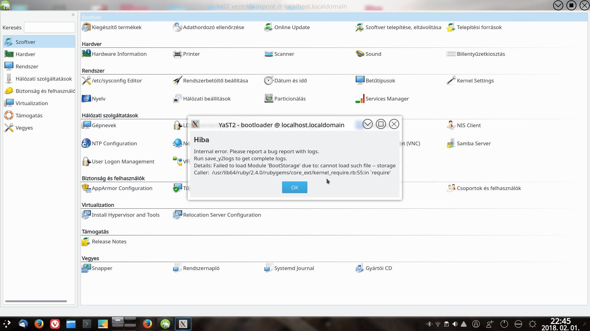

A minap belefutottam egy problémába és a tanácsotokat szeretném kérni, remélem tudtok segíteni.
OpenSUSE Tumbleweedet használok, és az a probléma tárgya, hogy a grafikus yast modulok nem indulnak el. A yast főablaka gond nélkül bejön, de hiába kattintok akármelyik modulra, nem történik semmi. Szerencsére a karakteres yast rendesen megy, de azt ugye kényelmetlenebb használni, ezért lenne jó ha meg lehetne valahogy oldani hogy a qt-s yast (mert kde-t használok) is működjön ahogy kell. Biztos valami frissítés akadhatott össze, ez Tumbleweednél benne is van a pakliban, de most sajnos nincs ötletem hogyan tudnám megoldani.
Hogy mióta van így nem tudom mert rég haszáltam yast-ot gondoltam várok hátha egy frissítés helyrehozza mert ez elég kapitális bug, de eddig nem javította egyik sem.Amit eddig próbáltam hogy a qt-s yastot újratelepítettem de az nem jött be a telepítési forrásokból is kivettem pl a factory snapshotot (a sima factoryt nem) de úgy sem jutottam előrébb.
Ha root terminálról indítom el a qt-s grafikus yastot a következő hibaüzenetet kapom ha megnyitok egy modult:
QStandardPaths: XDG_RUNTIME_DIR not set, defaulting to '/tmp/runtime-root'
libGL error: unable to load driver: nouveau_dri.so
libGL error: driver pointer missing
libGL error: failed to load driver: nouveau
Run command: /sbin/yast2 sw_single &
terminate called after throwing an instance of 'YUIPluginException'
what(): Couldn't load plug-in qt
/sbin/yast2: line 448: 8332 Aborted (core dumped) $ybindir/y2start $module "$@" "$SELECTED_GUI" $Y2_GEOMETRY $Y2UI_ARGSEzek szerint valami a nouveau-al van, de rákeresve a yast-ban úgy néz ki hogy ami kell nouveau-ból az fent van...
Bocsássatok meg a kisregényért, bármilyen infót, segítséget hálásan köszönök előre is!
