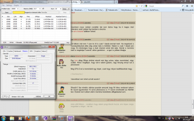

Nekem mx2-es paszta meg 2 CM jó minőségű venti. Akkor ez ekte reális. LinX szépen lefutott. 4,2 ig már nem akarom kinlasztani, mert az már sok lenne neki. Meg nem akarom, hogy tartósan 70 fok fölé menjen. De ettől lejjebb nem tudom feszelni, mert csuklik. Meg nem nagyon hinném, hogy jót tenne neki. Csak mivel még friss és ropogós a CPU nem szeretném leharcolni.

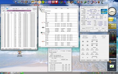

A configom: Asrock z77 extreme4 + i7 2600k + CM hyper 212+ hűtés.
a procinak 1,200 v van adva. Kb ennyi lehet a reális is.3,4 ről rántva 4gig ig. Szerintek ezek az értékek normálisak? Vagy a hőfokok nem a legjobban. Mivel platform váltásom volt így nem nagyon vágom mi asz amit adhatok neki (mármint fesz-ben) És mi az, amit nem.
annyi fix, hogy 1,185 vcore-al LinX alatt csuklott 15 perc után. Itt így nézett ki

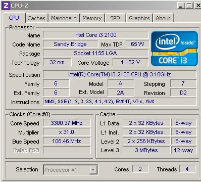

Nekem Asrock Z77 pro4-ben az i3-2100-as procit nem tudtam szorzóval emelni, mindíg visszarakta 31-re.
De a BCLK-t engedte eddig:
Tovább nem mertem, azaz nem láttam szükségét az emelésnek. -
