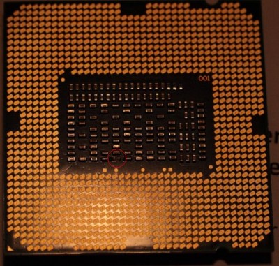

(#25735) ÁdiBá : Attól hogy működött a 8800gtx-ed, az nvidia mérnökei biztos nem véletlenül vagy pluszból rakták fel azt az alkatrészt a vga-dra.
benceecneb
Win7 telepítésnél fagy. Csere lesz egy I5-re, és kifizeti a különbözetet.
tomic
csucsbicep #25737 üzenetére
Még 1.
csucsbicep
benceecneb #25733 üzenetére
Én tutira cserélném, főleg, ha garit is adott rá.
ÁdiBá
Én se nagyon vacakolnék vele hiszen ez nem gyári állapot.
Kitudja lehet működik egy pár napig, egy két hétig aztán se kép se hang.
Mindenesetre én vissza szolgáltatnám az eladónak.Én hasonló képen jártam egyszer egy videokártyámmal (8800GTX).
A hátlapon, az egyik memória modul fölött le volt törve egy alkatrész. Semmi hibát nem csinált játékok alatt, mai napig működik. -
fagy53
Nem biztos, hogy veszélyes, legrosszabb esetben működésképtelen, rossz esetben bizonyos funkciókat nem tud, vagy hibásan működik. Kicsi az esély arra, hogy tönkretegyen más egységeket, táp, alaplap stb.
Én kipróbálnám, az árról meg nem írt a kolléga, ez mindenesetre árlehúzó, akkor is ha jól működik a proci. -
fagy53
benceecneb #25729 üzenetére
Minél előbb próbáld ki, mert ha rossz vidd vissza az eladónak! Gondolom, a három nap próbagari érvényes...
Kondi, ellenállás tökmindegy, ha valamit nem tud a proci és ez hamar kiderül, nyomás vissza! -
haddent
Sajnos nem hinnémhogy erre bárki tudná a választ.. hiszen ehhez mélyebben ismerni kéne mindenféle kiosztást, rajzot... Nagyobb baja nem hinném hogy lehet...? Úgy értem, hogy ha most ki sem próbálod, akkor ...? Garancia így úgyis repült szerintem...
benceecneb
Sziasztok, ma jött meg a Core I7-2600S procim, és hát az a helyzet, hogy hiányzik róla egy kondenzátor, akitől vettem azt mondta nyugodtan próbáljam ki.
Szeretném ha valaki véleményezné a szituációt, történhet-e valami baj, illetve működőképes lehet-e a processzor ilyen állapotban. Előre is köszönöm, itt egy kép, hogy lássátok is:
Winne
Értem.
