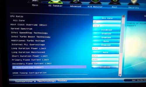

Szlavik
Stonerice #32312 üzenetére
Cpu vcore: offset -0.130mv
LLC: level 5 (EZ legyen mondjuk 4? )
DRAM v: 1.500v
VTT v: 1.079v
Pch v: 1.059v auto
CPU PPL: 1.708v
Vccsa v: 0.0925v auto
Advanced CPU:
C1E: on
C3/C6: off
Package Cstate support: C2 (killer kolléga javaslatára)A LLC az volt már auto-n, volt már LLC 2. De eskü nem vágom. De annyi fix, hogy offset tolom.
ha más nem, akkor kap még egy kis feszültséget. mert 3 hetente kidobál 2x utána meg abbahagyja. engem meg lekarmol az ideg a seggemig
Egész tavalyi év folyamán semmi baja nem volt. Októbertől kezdte dobálgatni a halálokat
