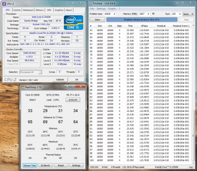

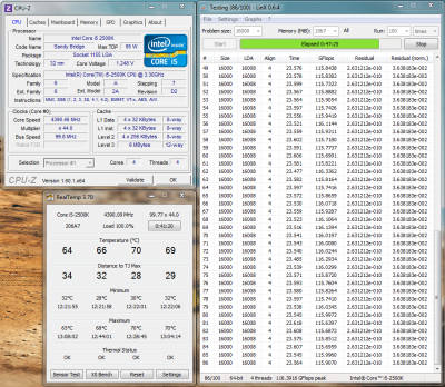

Elértem a hűtőm végső állapotát.
LinX-eleltem egy picit 4.7 Ghz en 1.38V feszültségen. 93-89 fokosak voltak a magok klimatizált szobában. (22 fok) Félórát ment a teszt.
Persze nem fagyott be, semmi ilyesmi. Csak picit sokallom a hőmérsékletet LinX alatt. -
