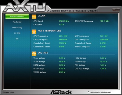

-----Újabb nagy FEKETE pont az Asrock ventivezérlésnek.
Már 5.0 GHZ felett járok (Vcore 1,49) a ventivezérlés FULL-ra van állítva.
Igy a max 85 fok magonként, sajnos asszimetrikus, de majd újra pasztázom.De.. 2 perc Linx után levágja a CPU ventiket alapfordulatra (700rpm) a ház fentit meg fullra felnyomja
Ez nagyon gáz, mert azonnal 90 fok főlé ment cpu. Le is kapcsoltam a linxet.
Most kössem fix 12V-ra ventit?????Elvileg léggel elérhető 5200MHz-is. Kb. 160-200W-ra lehet számítani Vcore-tól függően.
Legalábbis ezt olvastam külf. fórumokon. Én is ezt céloztam meg, persze nem 24/7-re.--------------
