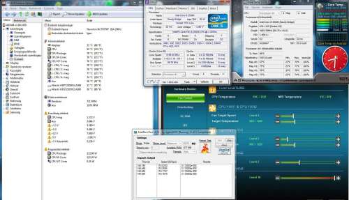

Toltam most egy tesztet -0,100 offset LLC4-el (a többi beállítás ugyan az mint a képeken) csak hogy teszteljem a hűtő ventilátort. Asszem egy CM Excalibur lesz a bordán. Megvan az eredeti is, de az nem pwm-es, meg még egy másikat is kipróbáltam.Most meg fut egy teszt. -0,120 offset, LLC4-el, ez marha jó lenne ha maradna. [link]

En LLC1-en nyomnam; az extreme 4 tapellatasa nem egy acel eröd. Ugy kevesbe ugral idle/terhelt valtasnal. A Gflops egyertelmüen keves, feltehetöen hibajavit (bar ennek ellentmond a stabil 91-es ertek). Raprobaltad magasabb vcore ertekkel is? Persze jol nez ki, hogy ilyen alacsony, de megoldhatja ha feljebb tolod (Nem nagyon lehet hasonlitani, de nalam llc1 mellett 1,2v a max 4 Gigan.

LLC4 nemtudom, hogy asrocknál mit is takar. Sztem ott is lejebb engedi a feszt. Szóval már csak kézzel tudsz adni nek. De ha visszarakod llc4-re akkor látni fogod, hogy nőtt-e vagy csökkent a terhelt állapotú fesz az llc 5 höz képest. Sztem csökkenni fog. Így már csak Manual voltage-hez nyúlva tudsz lépni. Adj + 0,05-voltot(azthiszem ez a legkisebb egység) neki, és akkor stabil lesz -

llc5-ön nekem is ott mozgott a vcore... most llc 2-őn vagyok 4 gigán, itt idle 0,84 (majd még akarok faragni offset-el). Igazából azt akartam végigzongorázni mennyit kell emelni az offset-en pluszban az enyhébb llc-knél (llc 1-nél megy a maximum -0,145), de -egyenlőre- nem jutottam vele sehova. llc 5 -0,130 okés volt erre llc 4-en ugyanez hibára futott linx alatt. -
