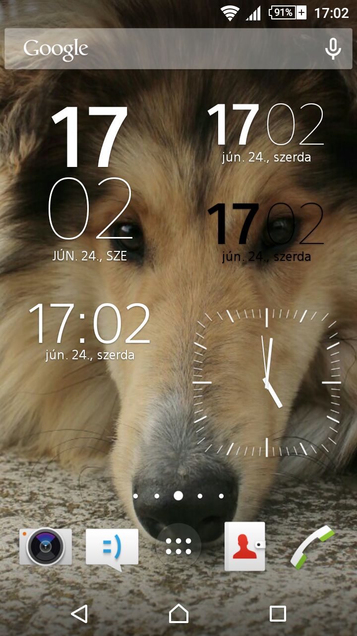

Telekomos lolli frissítés előtt szeretnék pár apróságra rákérdezni:
Láttam pár képen, hogy a főképernyőre rakható óra hatalmas helyet foglal el. Van ennél kisebb megoldás vagy kereshetek majd appot hozzá?
A gyorsbeállítás widgetek (wifi, adat, hang) megvannak-e még ugyanolyan formában?
A hangerő fülhallgatóval változott-e valamit? Most tökéletesen megfelel, de az anno J-re kiadott első JB óta inkább óvatos vagyok.
