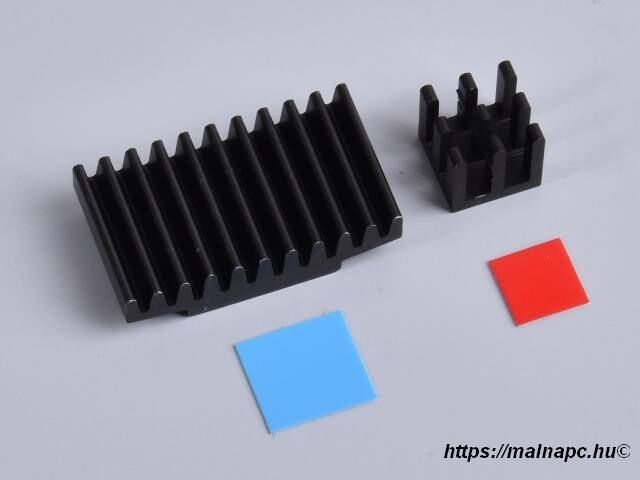

Én mindössue egy apró alu bordával hűtve, nem láttam még 55C° fölé melegíteni.
Frissítettél firmware-t a rendszereden? Volt olyan frissítés, ami kifejezetten a fogyasztást és így a hőt csökkentette.Firmware frissítés Raspbian alól:
[raspberrypi.org] -
heidricha
hali megint!
vettem én is príma alu hűtőbordás "armor"-t. 3 ponton nyúlik le az alaplapra, menet közben melegszenek is a bordák rendesen. Mivel a zene volt a kritikus, persze azzal kezdtem a próbát, video sosem melegítette fel.
általában 80 fok felett volt egy hosszabb zenelejátszás közben, így tartósan nem is lehetett használni.
most nem megy 53 fölé, viszont egyszercsak megszűnik műküdni, kikapcsol a HDMI, megszűnik létezni az egész, le kell venni a tápot, meg visszatenni, akkor megy minden mint korábban. mindez kb negyed óra alatt előállValakinek valami ötlete, hogy mi lehet ez? a táp gyári RPi, sosem csinált ilyet az eredeti házban, bár ha nagyon villogott, hogy melege van, lepihentettem. most nem villog, csak lefagy. a melegtől... még ilyet!

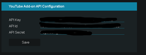

Ezt megtaláltam, a port default értéke nem szúrt szemet elsőre.
Amúgy végül csak összejött, valamiért a korábban létrehozott google project-em nem tetszett neki, kellett egy új.
Viszont a beléptetésekkel nem hagy fel, ha otthagyom a YT add-on-t, aztán visszalépek, újra kétszer fel kell vennem a device-t.Korábban írtam, hogy baromi lassan tudok felmásolni dolgokat a Rpi-re kötött USB diszkre hálózaton keresztül. Egy hibás kábel okozta...

Szia, a youtube beállításaiban menj az API-ra ahol be lehet pötyögni a Key-Id-Secret hármast, billentsd át az "Enable API configuration page" lehetőséget (legalsó beállítás ezen az oldalon).
Azán menj a HTTP Server menüre, jegyezd meg a portot valamint az IP whitelistbe vedd fel annak a gépnek az IP címét, amiről módosítani szeretnéd, ami előtt ülsz.
Böngészőbe a következőt írd be: http://<pi-ip-címe:port/api
erre a címre be tudod másolni a megfelelő értékeket.

akkor kb úgy hűt a flirc mint az armor-case, bár az általam vett armor-case a processzor melletti ram-ot is hűti (2 db hővezető ragacs volt hozzá)
érdekes hogy a 4 csavar szépen átvezeti a másik oldalra is a meleget, így mindkét oldal hasznosul.
De mi van a wifi-vel é a kékfoggal?
zsolt_64
megnéztem hogy is néz ki a flirc ház
Az a rápattinható műanyag fedél is rajta van ?
mert szvsz az csak rontja a hatásfokot. És ha leveszed akkor abba a lukba aminek az alja érintkezik a processzorral önthetsz vizet, annak a párolgása is hőelvonással jár
Tréfán kívül: megmérnéd filmlejátszás küzben is ?
