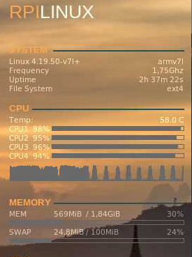

#27
wow a Pi3 65 fok körül karistol.

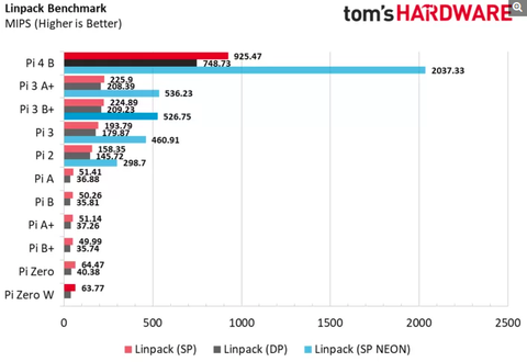

S_x96x_S
benchmark:
Raspberry Pi 4 Review: The New Gold Standard for Single-Board Computing

Vagy a HDR miatt nem boldogul? Mellesleg egy jobb skin is megizzasztja rendesen...
