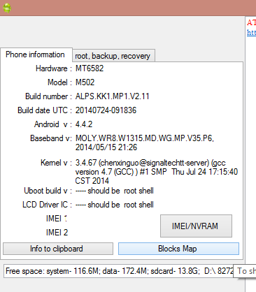

Ma arra a döntésre jutottam, hogy root-olnom kellene a készülékemet. Egy navon Mizu M502-es készülékről van szó.
Az android verzió 4.4.2, a MTK verzióra (?) az MTKTools MTK6582-őt írt.
Volt már dolgom andoidos telefonokkal, de ennyire ázsia készüléket még sosme piszkáltam
Esetleg valakinek van ötlete, hogy hogyan is eshetnék neki? -

Valaki aki már csinált ilyet. Le tudnátok írni Képekkel, linkekkel, hogy hogyan rootoljak egy Samsung Galaxy S4 Mini KLÓN telefont? Szükségem lenne egy leírásra, Linkre, amivel rootolom, és linkre, ami az új root-ra mutat. köszönöm előre is a segítséget.
--- Kernel Block Map to PMT mismatch! ------------------------------------------- BlockName Offset -------------------------------------------Kernel: __NODL_BMTPOOL 0x00000000FFFF00A8 PMT: Not present! ??????????-------------------------------------------
Egyszer azt írja talált pmt-t, utána meg azt hogy nem.
Erre megnézném, hogy az adb terminálban mit ad az alábbi parancs
adb shell cat /proc/dumchar_info- nodl_otp - ERROR : /dev/otp: read error: Invalid argument
Úgy tűnik, nem tudja azonosítani az adott blokkeszköz szakaszt.
Erre is megnézném, hogy az adb terminálban mit ad az alábbi parancs
adb shell cat /proc/dumchar_infoEz a parancs ugyanis megmondja, hogy melyek a kernelben definiált partíciók.
Ha más nem, akkor flashtool-lal vagy dd-vel biztosan megoldható a mentés. -
