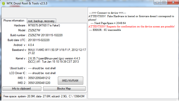

Botigta
Ja, ha ez lényeges, MTK6592-es proci van benne. Végül is találtam a neten erre a procira más telóban root-olást, azt ezen is végre lehet hajtani?
Botigta
Most vettem egy ARM Cortex-A7 SoC-os telót. Szerintetek lehet azt rootolni? -

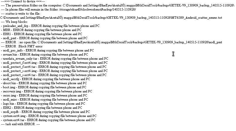

mtibi55
A scatter fájl már 3 példányban megvan a gépen más mappákban ez a mentés meg már 5 példányban létezik a kártyán mert ahányszor próbáltam annyiszor megcsinálta. Idő közben meg születet a megoldás a droid tools-os mentésre is csak újra kellett indítani a telefont és utána elindult a mentés rendesen. Most éppen a system.ext4.tar-nál jár egy jó ideje. Köszi a segítséget.
Flashtools-os mentésem már volt róla csak szerettem volna egy ilyet is. A meg kettőződött MUT-ra van valami tipped? Az újat sehol nem találom csak a régit. Hogy lehetne letörölni?
mtibi55
Ugyan ezzel a felállással tehát program/gép már csináltam egy pontosan ugyan ilyen telefont és minden gond nélkül megcsinálta egyedül a kábel másik de meg próbálom egy másikkal. Az is lehet hogy én rontottam el a dolgot (újra olvastam a leírásodat) mert amikor rootoltam és kérdezte hogy kérjen-e ideiglenes root jogot újra indításig akkor azt nyomtam hogy nem. Bár most rootolva van véglegesen mégsem menti le a romot.
Hú, ilyet már láttam, és nem emlékszem a megoldásra.
Amit lehetségesnek tartok:
1, Olyan helyre tedd a mentést, ami a felhasználói fiókoddal elérhető (talán rendszergazdai jogot is igényel az MTKDroidtools).
2, Ne legyen ékezet és space a könyvtárnévben
3, legyen legalább 2GB szabad hely a telefonba helyezett fizikai SD kártyán
4, vacak a kábel
(a windows-os hibakeresés nem az én világom)Ami a MUT-ot illeti, keresd a /system/app könyvtárban, m44tools vagy com.mobileuncle.toolbox nevekkel is.
Vagy a /data/app könyvtárban ugyanezekkel a nevekkel. -

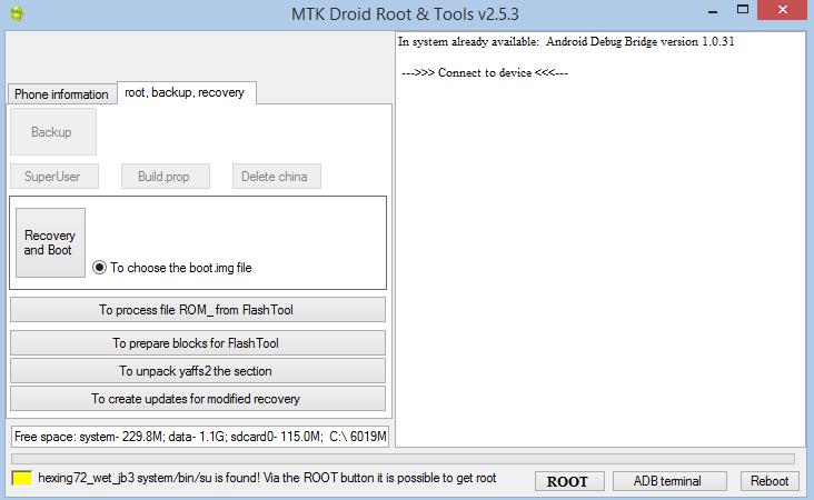

mtibi55
AZ Mtk Droid Tools-al rootoltam. Csak megnyomtam azt a gombot hogy ROOT ezután amikor ezzel végzett ki írta a még hiányzó adatokat a bal oldalr . Ekkor átléptem a backup/recovery fülre és megnyomtam azt a gombot hogy BACKUP.. Erre már a hiba üzeneteket dobálja sorba.
A Mut-ot próbáltam simán nyomva tartással törölni de nem lehet ezután beléptem a rootexplorerbe de ott meg csak az eredetit találom, amit most rakott fel azt nem. -
Csak annyit ir minden fájlhoz hogy nem tudja a pc-re másolni ( vagy valami ilyet)
Akkor ez a baja.de még egy gondom akadt felrakot még egy MUT-ot most már kettő van a telón de nem tudom le törölni.
Próbáltad már valahogy törölni?Tipp: nézd meg az előző (jó)pár hozzászólást.
Akinek segítségre volt szüksége, még képernyőképet is csinált, pontos hibaüzenettel. És bár nem rövid idő alatt, de a nem működő telefonból működő lett.
Segítei akkor lehet, ha pontosan leírod mit csináltál, mivel, hogyan, és az esetleges hibaüzeneteket, probálmákat pontosan leírod. Különben a "valami baja van"-ra max "valami hiba van" válasz tud jönni. -

Istvanpepe
#543
Nincs root eleres. Ez okozza.
A root gombra nYomj ra.
Utana megkerdi hasznalja-e a mar telepitett su-t .
Igennel valaszlj.
Nezd meg a telefon kepernyojet nem ker-e jogot.
Ha ker root jogot add meg neki.
Utana megcsinalja a root elerest es aktiv lesz a backup gomb. -
Istvanpepe
Mtk droid toos al nem megy a mentés szürke a backup rész.
Mi a megoldás? -

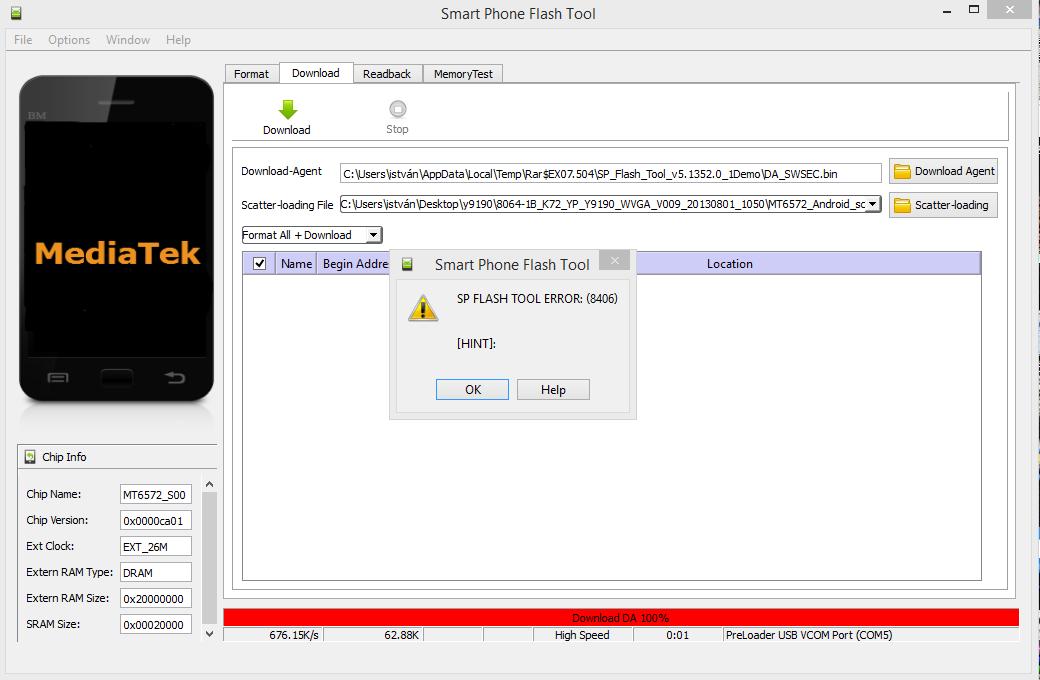

próbáld meg ezzel a flashtool-lal: [link]
Egyszerre is flash-elheted a recovery és boot img-ket.
Ha még mindig hibaüzenetet kapsz, akkor egyesével kell beégetni a fájlokat (nem download-dal, hanem write memory-val. viszont az nagyobb odafigyelést igényel.

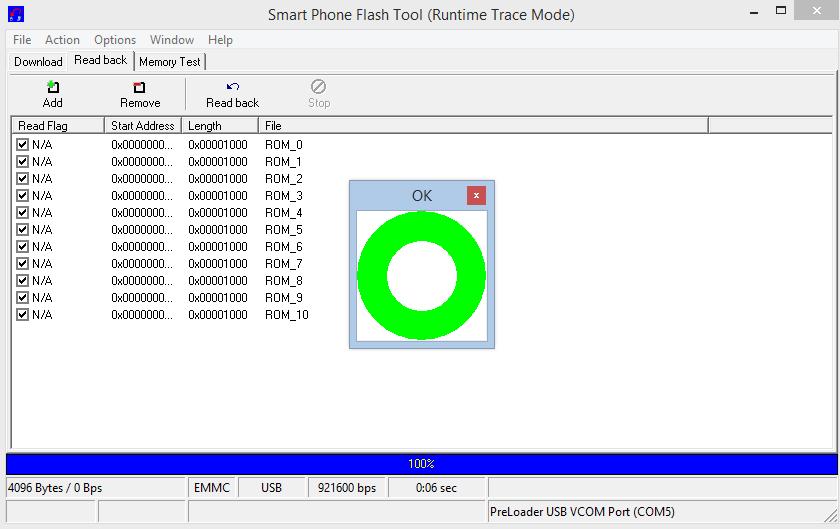

Istvanpepe
#527
Még egy dolgot kérnék, az MBR fájlt.
A secro és a bootimg nem lett jó, azt meg kellene próbálni megint.

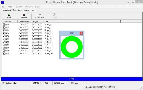

Istvanpepe
A bootimg-t start andrest javítottam.
Istvanpepe
#515

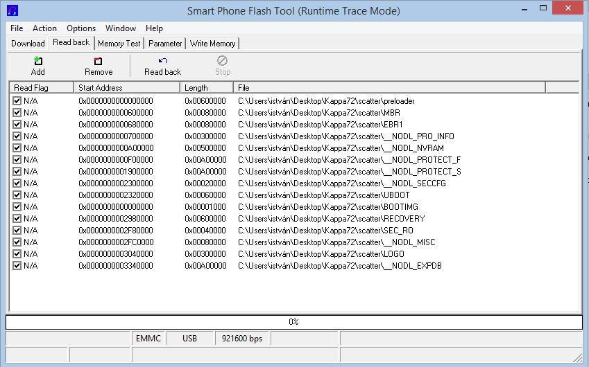

Ennél egyszerűbben nem tudom leírni: Flashtool readback
Istvanpepe
#513
Tehát úgy tűnik, hogy a preloader ép maradt, ami mindenképp jó hír.
Egyébként 10x mentetted ugyanazt.
Ráadásul nem is azt, amit írtam, de ez most igazán nem is volt lényeges.Innentől azonban kövesd a readback opciók leírásomat, és számold ki a kezdő és hosszcímeket.
Egészen a system szakaszig használd a w718-as telefonhoz tartozó scattert.Egészen pontosan itt vannak az adatok:
NAME readback start readback lengthPRELOADER 0x0000000000000000 0x00600000
MBR 0x0000000000600000 0x00080000
EBR1 0x0000000000680000 0x00080000
__NODL_PRO_INFO 0x0000000000700000 0x00300000
__NODL_NVRAM 0x0000000000a00000 0x00500000
__NODL_PROTECT_F 0x0000000000f00000 0x00A00000
__NODL_PROTECT_S 0x0000000001900000 0x00A00000
__NODL_SECCFG 0x0000000002300000 0x00020000
UBOOT 0x0000000002320000 0x00060000
BOOTIMG 0x0000000002380000 0x00600000
RECOVERY 0x0000000002980000 0x00600000
SEC_RO 0x0000000002f80000 0x00040000
__NODL_MISC 0x0000000002fc0000 0x00080000
LOGO 0x0000000003040000 0x00300000
__NODL_EXPDB 0x0000000003340000 0x00A00000Ha a mentések megvannak, akkor fogom kérni az alábbi fájlokat:
preloader
mbr
ebr1
bootimg
recovery
secro
logoHa mákod van, akkor az expdb-ig "szokásos" partíciókiosztásról van szó, és talán a recovery-t visszaállítva visszarakható a cwm mentésed.

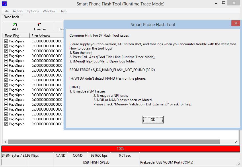

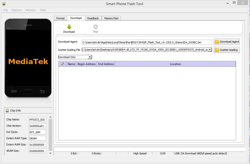

Istvanpepe
#510

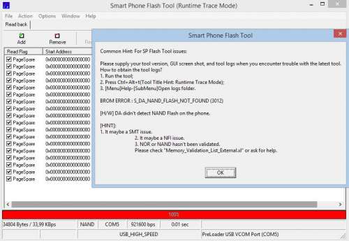

Másik scatter file-t válassz, mert ez igy most nand flasht keres, a tiedben lehet hogy emmc van.
Pl ehy haier w718-as megtenne. Majd megprobalom linkelni.
Sot lehet hogy regebi flashtool is jo lenne.
Ahhoz is keresek linket.Szerk.: [link]
Itt megtalalod a ket letoltesi linket. Scatter es flashtool egyarant.
Csak readback-re hasznald! -

Viszonta cwm belépéskor mindig fekvő droid fogadott a billentyűk sem úgy működtek ahogy a leírásban.A hangerő fel volt az ok a bekapcsoló pedig a hang fel. ekkor csináltam egy backupot és így készültek az 5.1 i fájlok. van mégegy az 5. hó 2. i. megtaláltam a needroom-ot és letöltve megpróbáltam feltenni a telóra az mtk val.de apontos lépéseket már nem tudom visszaidézni a teló újraindult és azóta ezt csinálja. adb vel nem sikerül kapcsolatot létesíteni "nincs eszköz"
egyedül a flashtool látja normál összekapcsolásnál preloader USB VCOM port ( com5 ) ként
ha pedig az usb rádugásakor nyomom a bekapcs és a hang le és fel gombot,akkor pedig MTK USB port (com 6) ként látja mindezt akku nélkül. vettem egy jig adaptert összedugva sem csinál semmit.
Hát,itt tartok most.

Egy flashtool readback opció segíthetne talán legalább annyit megnézni, hogy a használatos preloader működik-e egyáltalán, pl. ilyen adatokkal:
Start address: 0x0000000000000000
Length: 0x00600000 -

Tehát akkor:
Az általad lementett CWM mentésben lévő recovery és boot img-k egyértelműen ext4 fájlrendszerről beszélnek (system, cache, data partíciók)
Amit viszont megpróbáltál feltenni rá, az bizony ubifs fájlrendszerű.
Ez így elég nagy baj.
Térjünk vissza picit a gyökerekhez:
rom cserét akartam csinálni,mtk droid tools al. <-- ezt le tudnád írni, hogy hogyan akartad csinálni? Ez sok információt tartalmazhat.
Ez azért kell, hogy flashtool-lal vagy tényleg MTKDroidtools-zal próbáltad meg azt a rom cserét.
Minden apró részlet fontos.
Mit, mivel, mikor, hogyan.Nagy kár, hogy az eredeti scatter nincs meg. Ugyanis így nem ismerjük az eredeti partíciókiosztást.
Amit felraktál recovery abból lehet cmw-met kreálni, csak ugye nem tudjuk, hogy melyik rom-szakaszra kell... (hogy hova tegyük).
Esetleg, véletlenül nincs adb elérés, akár csak egy pillanatra is? -
