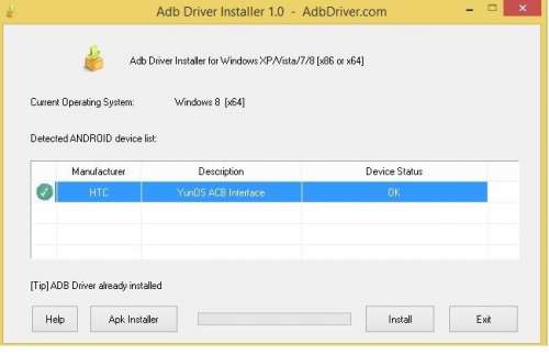

Napokban jártam úgy, hogy MTK Droid Tools-szal nem mentette az EBR2-t meg egy-két file-t.
Uninstalláltam az összes adb usb drivert a gépemről csak a lenovo-ét hagytam meg.
Recovery-ben indítottam újra és megcsinálta a teljes mentést tökéletesen. -

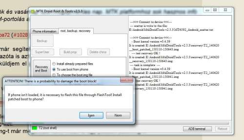

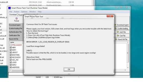

Próbáltam lementést készíteni az SP Flash Tools-szal (recovery-t szerettem volna így is lementeni).
A telefonból kivettem az akksit.
Elindult a lementés, és kb. 300 kb-os darabot le is tudott menteni.Aztán a következő hibaüzenetet dobta:
BROM ERROR : S_FT_READBACK_FAIL(4009)Mi lehet a hiba?
De igen, akkor is root jogot fog kérni a művelet elvégzéséhez.
Akkor nem kér root jogot, ha insecure kernel áll rendelkezésre.Mindenképpen érdemes (kell!) MTKDT mentés minden MTK-s eszözről, biztos ami biztos.

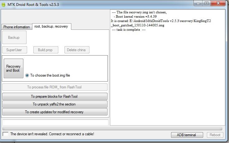

A boot.img-t kicsomagoltam Image Kitchen-nel.
Lett egy üres ramdisk könyvtár, meg egy split_img könyvtár:
boot.img-base 9
boot.img-board 11
boot.img-cmdline 1
boot.img-kerneloff 9
boot.img-pagesize 5
boot.img-ramdiskcomp 5
boot.img-ramdiskoff 9
boot.img-tagsoff 9
boot.img-zImage 4 859 224
boot.img-ramdisk.cpio 830 621Ezek a file-ok semmiféle utalást nem tartalmaznak a proci fajtájára.
Rendesen megoldották, hogy ne lehessen azonosítani a procit.Az lshw parancs nekem igencsak magas.

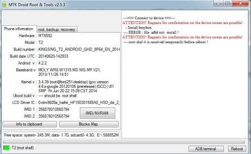

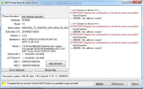

Rászántam magam, és megnéztem MTKDT-vel az információs adatokat:
Hardware : MTK
Model : i6
Build number : ALPS.KK1.MP1.V2.13
Build date UTC : 20141030-075425
Android v : 4.4.2
Baseband v: MOLY.WR8.W1315.MD.WG.MP.V37, 2014/04/01 12:52
Kernel v : 3.4.67 (ellery@alps-desktop) (gcc version 4.7 (GCC) )
#9 SMP Thu Oct 30 15:40:20 CST 2014Ami érdekes, hogy nem írt ki semmilyen proci adatot. (csak símán MTK)
Valószínű, hogy nem tudja azonosítani, és talán ezért inaktív az "IMEI/NVRAM", ill. a "create scatter" button.

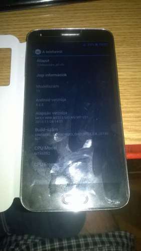

Sziasztok, volna egy Kingelon G9000-es MTK6592-es készülékem, amin szerettem volna 4.4-re frissíteni, ami sikerült is úgy 80%-ig (értsd: addig ment el a csík), aztán megállt. Ezután vissza akartam tenni a gyári lementett rom-ot, de sajnos az sem sikerült. Van egy sejtésem hogy a lementett gyári rom sem jó, vagy nem jól lett lementve, nem tudom. Most van egy szép nagy téglám...
Nem reagál semmilyen billentyűzet-kombinációra, se kép-se hang. Eszközkezelőben com port-nál sem látja, egyéb eszközöknél ismeretlen eszközként meg-meg jelenik.
Ez [link] alapján el tudok indulni akkor is ha nem látja?
Kicsit el vagyok keseredve, ha tudnátok segíteni, nagyon hálás lennék!

gargatel #1035 üzenetére
A legújabb Antutu (v5) szerint 6592.
Attól az marad 6582.
Az antutu-t ott vágják át a kínaiak, ahol akarják.És nem csak ott, hanem rendszer szinten.
Ha lekéred az
adb shell cat /proc/cpuinfo
adatot, ott is vélhetően fake adatot látsz majd. Ügyesz kisz kínyai calász.Amúgy a mentések mértetei stimmelni látszanak, bár az ebr1 mérete fura, de ettől még jó lehet, hiszen az mbr, ebr1, ebr2 valós tartalma igazából 512 bájt. (boot rekordok)
No igen, egy fake telefon esetén nem szabad semmit sem frissíteni... lehet örülni, hogy úgy működőképes, ahogy épp az.

Az eredeti Antutu-t ledaráltam, s ehhez kellet root jog is, mert előre fel volt telepítve, és nem tudta googleplay-ről frissíteni.
Sajnos most nem tudom megnézni MTKDT-vel, és nem emlékszem arra, hogy mit írt ki, mert ha kikapcsolom a fejlesztői lehetőségeket, mindig újraindul úgy, hogy a SIM-kártya PIN-kód kérését kihagyja.
Ez mitől lehet?Biztos, hogy fake (Jiaju G5S+), viszont ZLR i6 a build.prop szerint.

gargatel #1032 üzenetére
Alapvetően ez egy eléggé hazudós telefon.
Vélhetően 6582.
Az antutut a kínaiak ott vágják át, ahol akarják, vagy épp nem eredeti antutuval szállítják.De az MTKDroidTools úgyis megmondja a telefon információinak lekérésekor
Kiírja, hogy MT6582 (MT6592 is fake!)Az inaktív imei/scatter-re nézd meg nem hiányol-e valamit, nem ír-e ki valamit az információs ablakban.
gargatel
cappa72 !
Sajnos elfelejtettem megírni, hogy a build.prop file-nak egy részlete így néz ki:
# begin mediatek build properties
ro.mediatek.version.release=ALPS.KK1.MP1.V2.13
ro.mediatek.platform=MT6582
ro.mediatek.chip_ver=S01
ro.mediatek.version.branch=KK1.MP1
ro.mediatek.version.sdk=2CPU-Z és Antutu szerint is MTK6592 2.00GHz.
Most akkor 6582, vagy 6592? -
gargatel
cappa72 !
Köszönöm a válaszodat a @(#1009)-es hozzászólásomra !
És hogy miért inaktívak az "NVRAM/IMEI", ill. a "create scatter" gombok, hát sajnos nem jöttem rá.
Az is furcsa, hogy ennek ellenére sikerült MTKDT-vel is, és dd módban is a lementés.
Kipróbáltam ugyanazon a számítógépen egy Zopo ZP998-as telefont, s annál aktívak voltak az említett gombok.Egyébként android 4.4.2 van rajta, ami szerintem nem lehet oka a fenti problémának.

Visszatelepítem a Windows 7 x64 Professionalt. Az megvan legálisan
Akármivel próbálkoztam (usb debug engedélyezve) az össze rootoló progi azt mondja: Device offline.
A W8.1 YunOS ACB interfcae-nek ismerte fel a készüléket. Az ADB drájverekre köp egy nagyot.
A telefon hardveréről root nélkül nem fogok sokat megtudni igaz?(Az antutu 5.5 alatt elért 35.700 pont erősen meglepett.)
gthomma #1014 üzenetére
Nem tudom, nem ismerem a w8.1-x86-64 lelki világát, de próbáltam már segíteni olyannak, akinek az volt fent, erős passzot nyomtam a driver telepítésekre.
Az biztos, hogy w7-32 bit esetén semmi fennakadás nem volt.
Ha nem megy a root, akkor ments flashtool-lal. Ahhoz usb vcom driver kell (w7-ig jó az autoinstall csomag) -

Erről a telefonról van szó: KINGSING T2 Dual Sim 5.0" MTK6592 Android 4.2.2
Most jött meg
64 058 Ft volt.
A rootolás sem megy még, próbálkoztam, framaroot, oneclick root, root genius, a frama elhasal, error9, a másik kettő azt hazudja : device offline, pedig usb debug engedélyezve. -
gthomma #1011 üzenetére
Ha nem 4.4.x van rajta, akkor igen.
Ha 4.4.x, akkor már kérdéses, de meg lehet próbálni.
SoC-tól is függ (pl. MT8127-re nem volt alkalmas.)@(#1009) gargatel
- IME/NVRAM gomb inaktív
- Create scatter file gomb inaktív
Miért inaktívak ezek a gombok?
Vagy nincs root jog (ami ugye most nem áll fent, mert tudtál backup-ot készíteni), vagy ismeretlen SoC (ez sem áll fent, mert a 6589 eléggé ismert az MTKDT számára...)Viszont van egy firmware.info nevű file
Az a sokat emlegetett /proc/dumchar_info kimenete.
Ez a legteljesebb partíciókiosztás leírása
Ez alapján pl lehet scatter-t csinálni, illetve dd mentést végrehajtani.A készített scatter-t nem számoltam át, de magad is ellenőrizheted: a dumchar_info adatai a preloader értékével kerül eltolásra minden egyes blokkeszköz szakaszra.

Processzor: MTK 6589A telefon bekapcsolva az MTKDroidTools (v2.5.3) elindítva:
- Create scatter file gomb inaktívMiért inaktívak ezek a gombok?
A gondom az, hogy annak ellenére tudtam backup-ot készíteni, hogy scatter file-t nem készített.

sziasztok. Remélem tud valaki segiteni! Ma megpróbáltam sp flash toolal feltenni a gyári firmwart a telóra mert a recovery-t legyalultam valahogy. Cubot one rol van szo. Csak mire végzett lehuztam és nem kapcsol be a teló. Barátnőmnek van ugyanilyen telefonja ha abbol a scatter file-t kinyerem valahogymtk droid toolsal sp-flashtoolal felrakom a sajatomra van eselye hogy müködik? vagy ha valakinek van valami mas ötlete pls HEEELP!

cappa72 #1001 üzenetére
Szia,
köszi a választ,
lehet, hogy nem fogalmaztam rendesen. Szóval eleve custom rommal kértem/kaptam a telefont, egy Coolpad F1-et vettem pont a nagy közösség miatt, első MTK-s telefonom, és igazából szeretnék mentést csinálni róla, amit mindig javasolsz Te is, meg mások is.
Szóval akkor nekem igazából ebben az esetben elég lenne egy TWRP mentés, vagy tegyek fel egy gyári romot, és abból csináljak mentést? TWRP-ből nem tudtam csak a system/data-t lementeni, de gondolom jó lenne egy nv ram mentés is. -
Ez esetben kell a telefonhoz keríteni egy CWM (vagy TWRP) recovery-t, Flashtool-lal feltenni, ezek után egy root-oló zip-pel root-olni.
Más-más root megoldás van szinte minden telefonhoz, különös tekintettel a futó rendszerre : nem mindegy, hogy 4.1, 4.2, vagy 4.4 van rajta. Ehhez kell igazodnia a módosított recovery-nek is.
A telefonra a Recuvery Installer v1.01-et téve, az Install Recuvery gombra kattintva Unable to obtain ROOT üzenetet kapok.
Logikus, hisz nincs root-olva, és CWM alól lehetne root-olni, mint ahogyan azt az MTKDT is megírta.@(#999) Cyborg
Mivel?
MTKDT-vel?
Mert akkor a válasz nem.ha normál módban indul a teló, akkor a Root gomb az aktív, de megkérdezi, hogy akarom-e rootolni, holott van rajta SU
A leírás frissítését is elolvastad?Mekkora mentést csinál ez a progi?
Az attól függ, mekkora a mentendő adatmennyiség.
