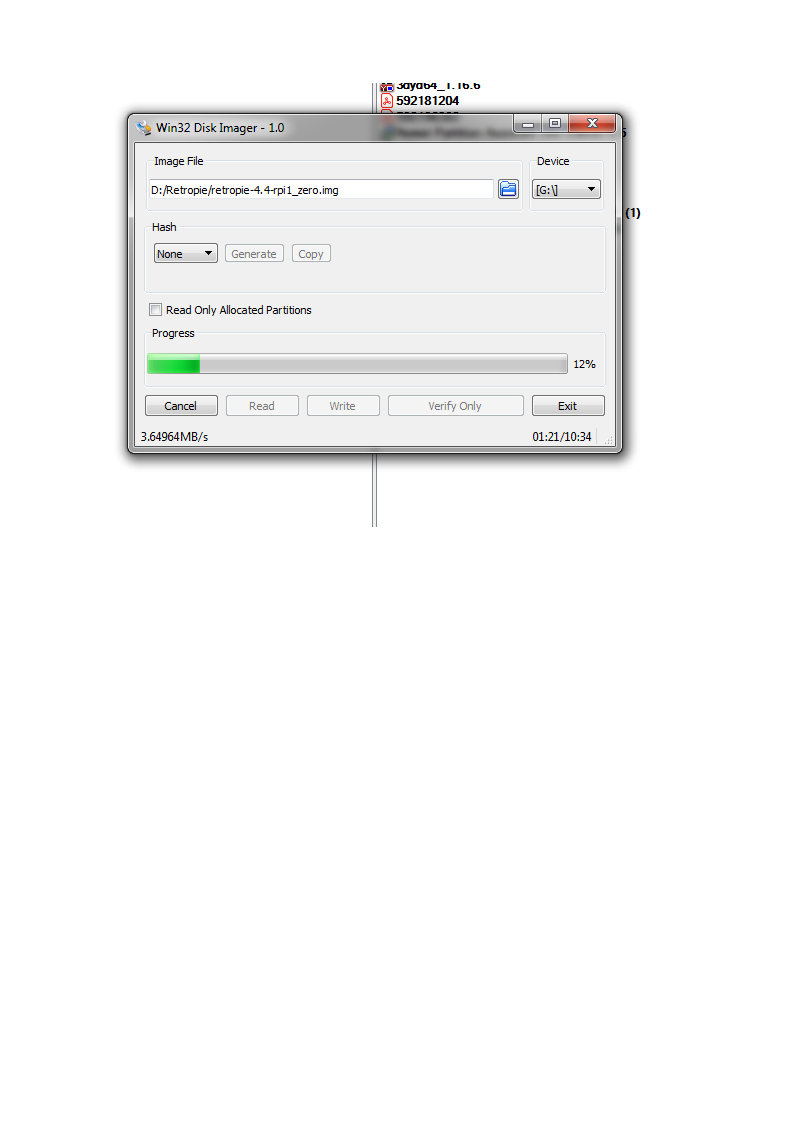

Kenderice
Intel fan11
#31414
Ez nem lesz jó PI3-hoz!
Más a hardver.
Ez pi zero-hoz való image. -
GZoli7
Intel fan11
#31413
Az Raspi Zerohoz van, neked meg Raspi 3-hoz kell.
Az egy másik eszköz. -
Tim82
Intel fan11
#31413
Van egy olyan Pi változat is, hogy Raspberry Pi Zero. Hardveresen más, mint a Pi 3, azért nem lesz jó.
Nem használok Win32 disk imagert, így ezt nem én fogom tudni megválaszolni.
Intel fan11
Intel fan11
#31413
Tim82
Intel fan11
#31411
A zero az az, hogy nem lesz jó a Pi 3-adhoz, amit letöltöttél.
Innen: [link] A fájl nevében is benne van itt, hogy a Pi 3-hoz és Pi 2-höz jó.
