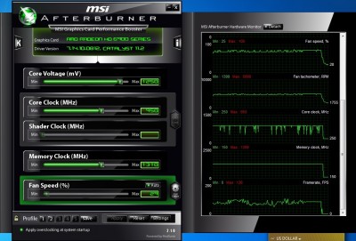

Belőttem a constant voltage-t. és a powerplay-t kikapcsoltattam az afterburner-rel (cfg-ben UnofficialOverclockingMode = 2)
Furmark 1.9.0 720p burn in mode 5 perc és max 328w fogyasztása volt a gépnek, és végre nem dobálgatta a gpu mhz-t. Viszont a max gpu fok az 82 volt
VDDC nem mutat valósat (1.25v egyelőre)

Afterburner megnyit -> Settings -> Fan -> Enable ....fan control -> Pipa be -> Testreszabod a grafikont -> Oké -> Afterburner főoldalán bekapcsolod, a ventit,hogy az általad megrajzolt grafikon szerint működjön (úgy,h a FAN SPEED rublikában rámész arra a fogaskerékre,majd az AUTO is legyen benyomva) -> Apply, ÉS GÓL
Ilyenkor a CCC-ben manualon lesz a fan speed és 50%-on,ezért ajánlatos mondjuk levenni 23%-ra,hogy amikor bekapcsolod a gépet ,akkor ne pörögjön 50%-on mint az állat, míg be nem kapcsolod az Afterburnert!
MOD: Vagy az alattam linkelttel talán mégegyszerűbb
