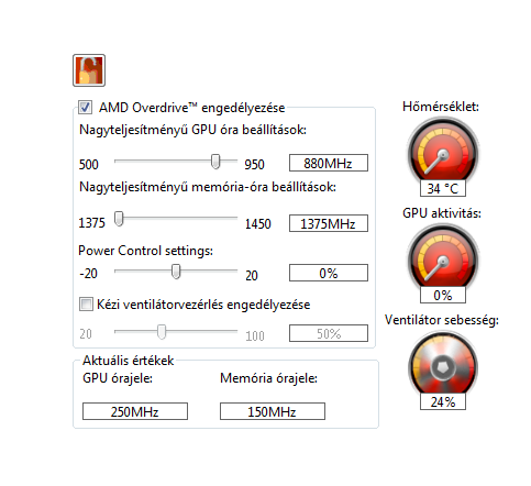

Miután meg vagy mindennel a Catalyst-ban, A grafikán belül lesz egy olyan ikon, hogy ATI Owerdive, rá mész és a menüjében pedig Power Control settings csúszkán rá tólsz +20%ot, utána már tapasztalhatsz növekedést, ha nem adsz neki powert akkor elég erős ingadozása van a memory clock-nak! Ez egy furmark futtatásakor jól látszik a Gpu-z-be a sensors fül alatt!
Még azt hallottam, hogy a feloldás után még megmarad a fogyasztás korlátozás, és ezért lehet hogy nem hajtja ki a feloldott magot. De ez nem minden program alatt hozhat plusz teljesítményt.Moddolás után: (Órajelek kitolása)!
