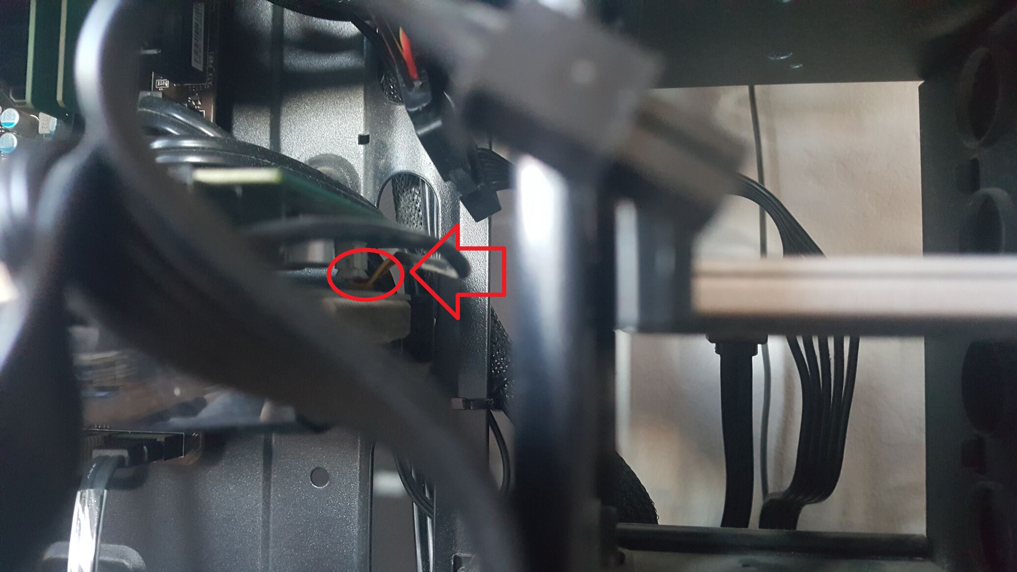

#22660
Képet csatolsz?
Steve_Brown
Van egy Gigabyte HD6950-em és kontaktos a ventillátor kábele a csatlakozóknál, erre van valami megoldás? Lehet a vezeték ezen részén szépen forrasztani?

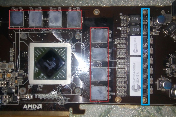

BUZZLGHTYR
#22639
Nem maradt egy adagra való véletlenül azokból a grizzlykből?
Megvenném... Vagy ilyesmi...
F e Z o
BUZZLGHTYR
#22637
A vrm bordákat szigetelő szalagoztad le?
Úgy nem nagyon fogja a hőt leadni. -
BUZZLGHTYR
értem,
passz, én ma maszekoltam meg az enyémet, thermal grizzly alá mx2 paszta, thermal grizzlyre mx2 paszta + ac twin turbo ii bordái (4db) és szépen rá szigetelő szalagoztam xd
egész jó hőfokokat mutat furmark! alatt.. GPU max. 60-65.. dióda árnyaló max. 80-85.. szerintem jó, bírja amíg bírja, GTX460-at váltott.. -
Freel
BUZZLGHTYR
#22635
Azért szedtem szét, mert ma vettem és nem tudtam, hogy milyen állapotban van, van-e egyáltalán még paszta rajta stb...
A Grizzly-t köszönöm, valószínűleg megoldás lehet. Bár nem tudom, hogy melyikkel járnék jobban? Egy ilyen hővezető pasztával a tégla hűtő alatt, vagy esetleg egy tönkrement 6970 custom hűtőjével ami szintén pár ezerért vehető? -
Freel
Kis segítséget kérnék! Vettem egy ASUS kártyát:
Leszedtem a hűtést és a következő látvány fogadott:
Tekerjetek 5:45-re. A memória hűtés van elég érdekes állapotban.
Valamilyen puha, ragacsos, hálós anyag van a memóriahűtésnél. De persze cafatokban, darabokban van az egész, ahogy látható. Segítsetek. Mit lehet vele kezdeni? Nem mertem hozzányúlni, de félek ez így nem sokáig életképes. Lekaparjam oszt jóvan? Vagy lehet kapni a helyére ugyanolyat? Vagy mivel tudnám helyettesíteni? Vagy kénytelen vagyok venni egy custom hűtőt rá?Köszönöm előre is a válaszokat!
BUZZLGHTYR
van 1 HD6970@2GB + AC TWIN TURBO II, bordák nincsenek hozzá, megfelelő méretű bordára lenne szükségem, honnan tudnék hozzá jutni?

F e Z o
BUZZLGHTYR
#22629
Nem véletlenül adnak hozzá bordákat. Még ha a vramok nem is annyira melegednek, borda nélkül a vrm-emek elfüstölhetnek gyorsan.
BUZZLGHTYR
mi lenne ha csak a hűtőt raknám fel a gpura? kis hűtőbordákat pedig nem? (AC Twin Turbo II)

F e Z o
BUZZLGHTYR
#22621
Pont nem, a hangsúly a hővezető képességen van... Vegyél itt sekisuit vagy hővezető ragasztót...
F e Z o
BUZZLGHTYR
#22619
3M hővezető ragasztót keress vagy van a zalmannak folyékony hővezető ragasztója, bár utóbbi ritkább.
F e Z o
BUZZLGHTYR
#22617
Vram borda vagy ramsüni.
Viszont a digitális vrm-emekre is kellene valami extra hűtés, mert azok még jobban melegednek. -
