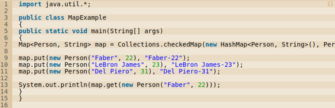

Lortech
dabadab
#11266
Noha a válaszod alapvetően jó, a példa szerintem többről szól.
A getnél (13) használt Person objektum "ugyanaz" mint a putnál (9) használt, és pont azt szemlélteti szerintem a példa, hogy mi van akkor, ha új, de "megegyező" kulcs példány alapján akarod elkérni a korábban tárolt elemet. Visszaadja-e, vagy sem.
Azért a két idézőjel, mert a Mapben keresés szempontjából a két példány akkor egyezik meg, ha Person típus equals metódusa alapján megegyezik. Tehát egy megfelelő equals implementációval a (13) visszaadja a (9)-ben elhelyezett értéket, noha a két kulcs különböző referencia.
Még az eredeti kérdésre: természetesen nem kell létrehozni a (13)-ban egy új Person példányt, újra lehetne használni a (9-ben) létrehozottat minden további nélkül, és ugyanazt az eredményt kapnánk (kivéve, ha nem vagy nem jól override-oljuk az equalst). Hogy mégsem így van a példában, annak szerintem a fenti eset szemléltetése az oka, vagy nem.
"Az utolsó sorban található get metódusnál miért van szükség egy új objektum létrehozására, amikor egy már létező objektumot szeretnék lekérni?"
Ugye az utolsó sorban egy keresés történik, ahol megadod a keresőkulcsot, ami történetesen egy komplex típus - márpedig egy komplex típust csak úgy tudsz megadni, ha azt valahol létrehozod
Ha nem egy Person() objektum lenne a map kulcsa, hanem valami primitív típus, pl. egy sima int, akkor nem kellene létrehozni semmit, bedobhatnád azt, hogy "2" és menne, de mivel egy objektum az, ezért azt az objektumok létre kell hozni.
