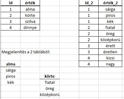

Adott egy PostgreSQL adattábla. PHP vel meg tudom nyitni.
Ebből az adattáblából bizonyos celláknak bizonyos adataira van szükségem amit egy másik MySQL-es adatbázisban szeretnék tárolni. Mind a két adatbázis ugyanazon a szerveren fut, de két külön rendszer használja.
A PgSQL adatbázis tábla szerkezete a következő:
fejléc:
received_at, dev_eui, f_cnt, f_port, data, rx_info, object, tx_info,
Adatok:
received_at: 2022-05-30 12:59:26.036791+02

Köszönöm, igazából kb 300 rekordról van szó, így ezt talán még elbírja az egyébként tetszetős megoldás.
Lenne még egy kérdésem, jó lenne valami útbaigazítás hogyan lehet megoldani.
Van 2 adatbázis (mysql) tábla egy : Sok kapcsolattal, egy közös kulccsal ( id = id_2 )
A PHP ugye asszociatív tömbökbe teszi az sql lekérdezés eredményt, tehát 2 asszociatív tömböt kell összehasonlítani, egyikben úgymond van az index és a megjeleníteni kívánt 'főadat' a másik tömbben pedig a hozzá tartozó tulajdonságok. Ez egy szabadon szerkeszthető rész az alkalmazásban, annyit lehet bizonyosra venni hogy a két tábla között az id a kulcs és egy:több kapcsolat áll fenn. (semmi más adat nem konstans, jó lett volna erre pl egy mysql pivot tábla készítése hogy egy nagy tömbben legyenek az adatok de ha jól gondoltam emiatt nem lehet ezt, illetve bonyolultabb a megoldás).A kiíratás egységenként lenne tehát külön <div> ekben kb az alábbi módon vázlatolva:
