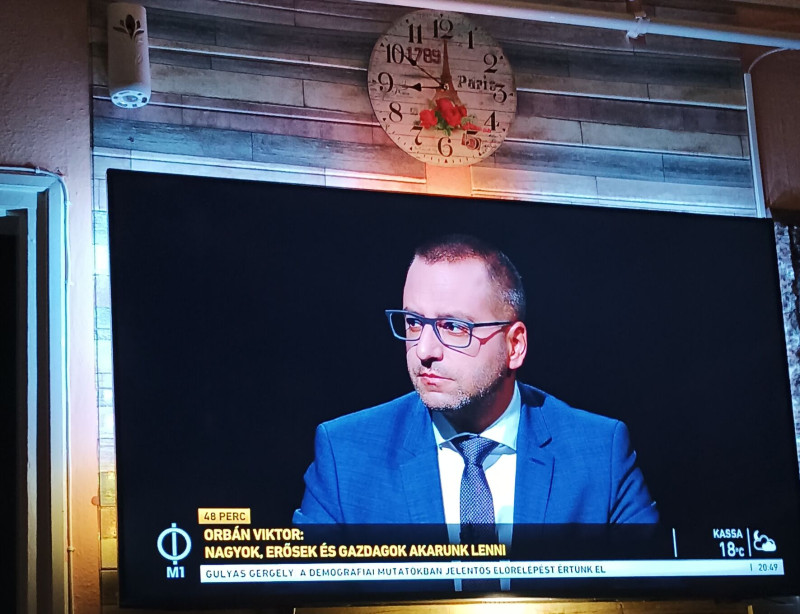

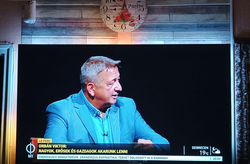

rainman72
65PUS8518/12
Rapid test 1 óra használat után.
IPS lett végül,sajna ez van.
Külső meg a táv nem igazán változott,a lábak picit,2 féle magasságban állíthatóak.
A talpak távolsága szintén 2 helyzetben rakható igy kisebb állványon is elfér.
Van némi bevilágítás alul túl lehet élni.
Ami tetszett,hogy első indításkor a sdr tv adások állítás nélkül jól mutattak.
Jelenleg csak HD Nflix csomagom van,bele néztem az
Our Planet,Aprónépek,meglepődve tapasztaltam hogy a képminősége nem sokkal marad el a
4k DV-től,nincs hiányérzetem.
IPS létére teljesen korrekt feketét tud sokkal jobbat mint az Lg-k.
youtube 4K test videók nagyon jól mutatnak,simán hozza egy Samu Q60 szintjét,fényerővel nincs gond.
Op.rendszer Google Tv,jól pörög,menü rendszer teljesen hasonló a TCL-hez,a régit mint például még az Oled806-on is volt el kell felejteni.Nem nehéz megszokni habár nekem ismerős.
Persze lehet még finom hangolni mindent rajta.
A mozgás megjelenítésnel se látszott semmi problema ennyi idő alatt.
Igaz még drága,de egy Tkom-os 300ezres árat simán megéri.
Egy kép a feketéről,M1 beszélgetés full fekete háttérrel,ez jó arra hogy lássuk mit tud(fotó meg az élő kép szinte azonos,bőrszínen lehet variálni,de az jobb mint a fotón) -
