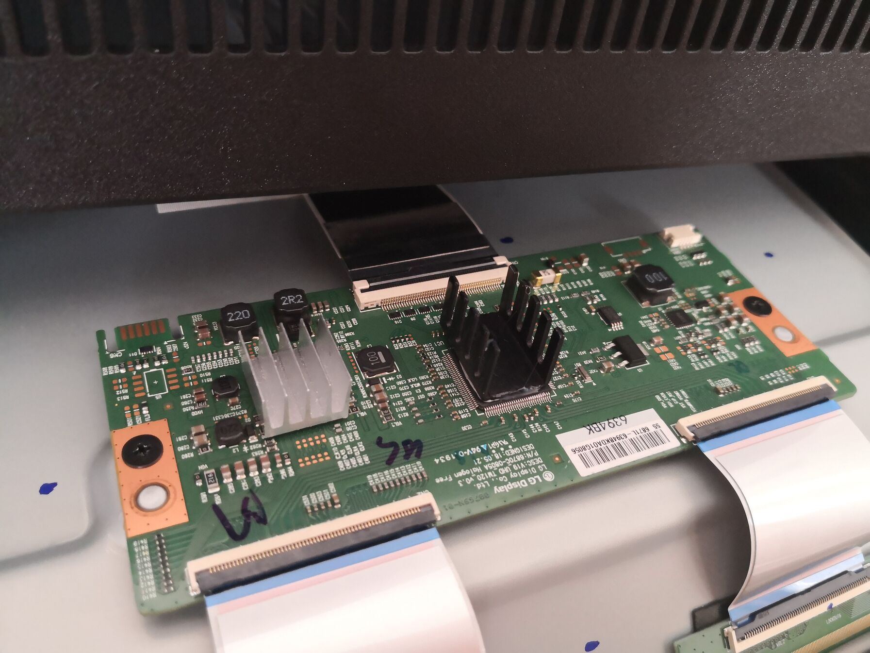

Nekem egy spontán t con panel csere elég volt.
Ahogy méregettem megtaláltam rajta a totál vezetővé alakult smd kondit. Még yt videot is találtam róla. Már megcsináltam, csak visszapróbálni nem volt még kedvem.Itteni topicokban vagy egy fickó. Sokaknak segített ahogy olvastam. Ha nem akartok spontán panelokat cserélgetni, akkor egy hívást megérhet.

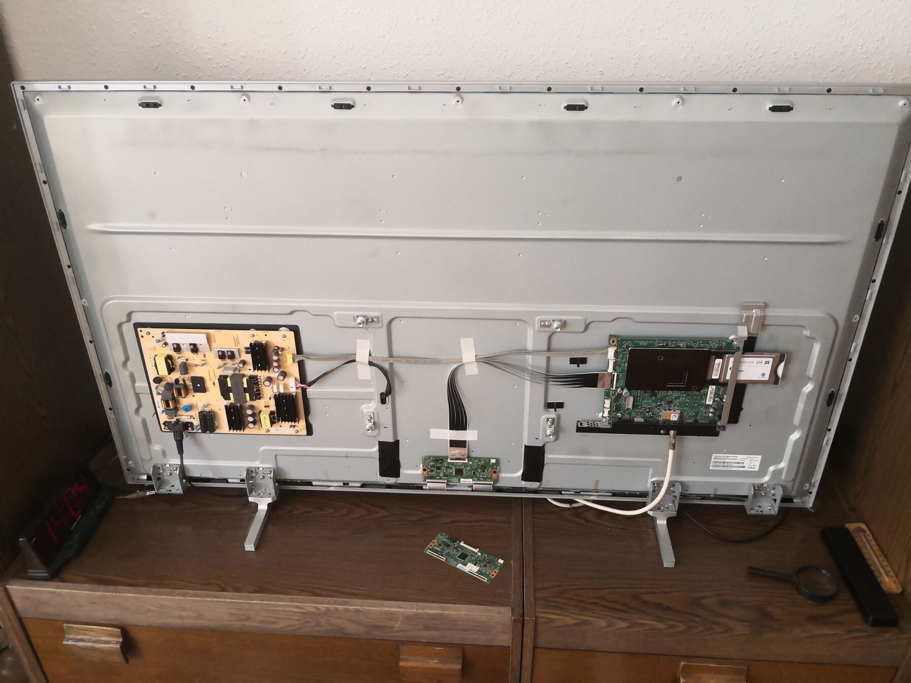

Üdv. Két hete meghalt a tv-nk. Szaki szerint zárlatos a panel. Gazdaságosan nem javítható. Búcsúzom, szerettem Philips-es lenni (bő 5 évet bírt). Szerintem át megyek másik márkára. Minden jót a tulajoknak!

Minden bizonnyal t-con panel csere. Ali tele van ilyen panelekkel.
A próba miatt inkább itthon vettem egy bontottat 10 ért.
Nekem 3 évesen kevés üzemórásban ment ki. Bekapcs után 5 perccel elsötétült. Ambi és hang az volt. Undorító, h tele a net 2-4 év közötti meghalt tv -kkel. Csak gyártják a sok szemetet.
A kisebbik chip piszkosul izzik pár perc után. Így kapott egy kisebb bordát, de még azt sem lehet megfogni.

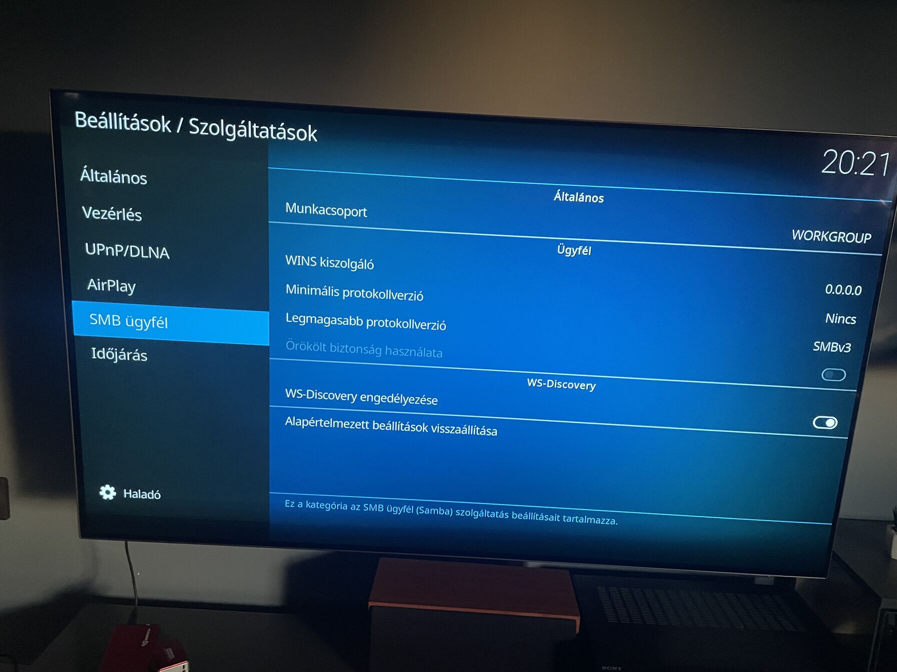

Maven Kodinerds 20.0-Alpha2 (19.90.705) érdekes ez valami 2022.08.09 verzió azóta nem is frissült. Lehet törlöm is a francba. a 'sima' Kodi 2024 verzió és az is lejátsza a DV tartalmat
Azt hiszem HDR/DV miatt raktam ezt fel anno nem is volt eddig gond.
köszi a linket, ismerem csak ugye az egy 2013-as írás, -
blakey
bnorci71 #39350 üzenetére
Melyik Kodit használod? Omegát használj. Korábbiak esetében advancedsettings.xml fájlba kell menteni az adatokat. Ajánlom figyelmedbe: Kodi kezdőknek
bnorci71
OLed706,
filmek Pc-n, TV-PC 5Ghz Wi-fin
KodiMaven UHD filmmel akad
Kodi/Plex ugyanazt gond nélkül lejátsza
én nem a hálózatra gondolok, de akkor mi a gond
Kodi/Plex is kiírja, hogy DV a tartalomötlet hol keresgéljek?
Majd kipróbálom még a madzagot is csak most nem volt kedvem tyúkbelet húzni Ip címet állítgatni -

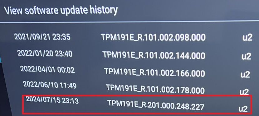

Tegnap (2024.07.02) éjszaka a 65PUS7304/12 tv-nk kiírta,hogy új frissítés található és fel is telepítette. Ma sajnos nem tudjuk bekapcsolni, folyamatosan újraindul.
Folyamatosan teljes újraindulást csinál, Philips logo, Android logo, bejön a tv csatorna neve, 1 mp-ig van kép, majd elmegy, kb 15 mp-ig van hang,majd újraindul.Néha pedig mindezt maximum hangerővel teszi.
Mi lehet a gond?
Hogyan tudom újra működésre bírni?
Előre is köszönöm a segítséget. -

TPM191E_R.201.000.248.217
Ehelyett jött valami amiről sehol semmi,hogy miért frissít és mire. -
Alien! #39315 üzenetére
45 percet vártam. Megállt 13 százalékon.
Táp ki be megoldotta. Azóta nem akart frissíteni.
De semmit nem tudni miért jött ez a frissítés. Semmi info hányas verzió,semmi info mit javítottak. Nem is találtam a neten róla semmit.
Májusban már felkerült egy szoftver. Nem udom ez mi. Legújabb volt rajta eddig. -
Jött valami frissítés 805 oledre. Halasztottam,de megint zaklatott. Rányomtam most 13 % telepítésnél elakadt.
