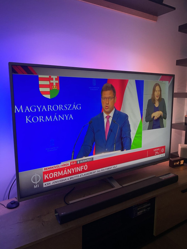

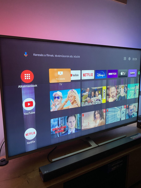

Szerintem nem alaplap lesz, mivel írta , hogy hang van. SSB-n található hangrendszeri egység így ez sem működne .
(Filmnézés közben megállt a kép, megjelent középen egy víszintes fekete csík és utána középről a szélek felé lassan terjedve elfeketedett.)
Én arra gondolok , hogy a panelhez tartozó szalagkábel lesz a ludas , gyárilag rosszul lett meghajtva és leragasztva . Fentebb irt jelenség egy ilyen jellegű hibát pedig egy kábel tudd okozni.Két éves működési intervalum talán ez alá is támaszthatja ezt az elméletet , mert ezek a szalagok minimálisan de tudnak nyúllani, deformálódni , míg egy adott komponens ezt tudja tolerálni .
Ha az SSB-hez közel lehet ez a pont ( feltételezés ) akkor esetleg a lapon található csatlakozó is sérülhetet.
Persze ezt bontás után lehetne biztosat állítani , addig meg fikció
