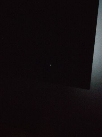

alaves
djpundro #26528 üzenetére
Ezt nálam javította az LG B7 kézi pixelfrissítője. Összesen kétszer ragadt be ugyanaz a pixel (szerintem a W). Első alkalommal egyszeri kézi pixelfrissítő javította. Második alkalommal közvetlenül egymás után kétszer kellett indítani a kézi pixelfrissítőt, amely javította. Utána már nem jött vissza a hiba.
Futtasd a maradékkép törlése folyamatot (ha még nem tetted meg). -

Common Stuck and Dead Pixels QuestionsCan I Fix Dead Pixels?
If you’re sure that the pixel is dead (and not stuck), then you’ll need to see a specialist. There are a few methods for fixing dead pixels, but most of them don’t seem to work effectively.
However, in some cases, dead pixels are actually stuck pixels.
Are Stuck Pixels Permanent?
No. More often than not, stuck pixels are temporary. You might have to try a few methods to remove them. There are a couple of programs that promise to remove stuck pixels quite easily.
Is a White Pixel Dead or Stuck?
White pixels are stuck pixels. Dead pixels tend to be black in colour. Any other colour signifies that your pixel is simply stuck.
Do Dead Pixels Spread?
Dead pixels usually don’t spread. They’re usually a small fault in a display. If they do spread, you might need to hire a specialist or replace your screen.Szoval a lenyeg ,a feher pixelhiba az orvosolhato es csak egy beragadas .Tehat az nem halott pixel .
[link] -

TEGNAP ez törtent a tevemen .Philips 65oled754 .10 Honapos .
Egy feher pötty ,gondolom ez több pixelböl is al ,mert eleg szep pötty es egy pixelt kissebnek gondolok .Alenyeg csinaltam egy nagy tisztitast (Pixel Refresher es eddig 10 honap alatt ez a masodik nagytisztitas -60Perc) ,majd most eltünt .Most ez micsoda ?Visszajön megint ?Masnal volt ilyen?
Nagyon megijedtem ,mert zavaro volt (felesegem meg beszolt " a tevet 4 evre vetted" ) -
