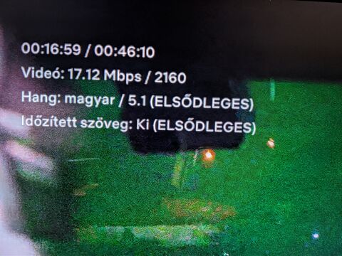

Nálam 49PUS8303-n a Netflix jól működik (2160p).
Alarikman
Kroni1 #25580 üzenetére
Info gomb balra fent a tárcsás vezérlőtől? Nekem kiírja(540p, kemény 0.3 megabit😕). A Netflix minősége nem is annyira a felbontáson látszik (persze ott is), hanem a baromi kicsi bitrátán. Agyon van tömörítve. Minden ami nem 4k-s, az egy szar. Komolyan mondom a sima HBO go ma már jobb minőség. Kivéve a teljes csomag(4k Netflix).

Netflix ma azzal fogadott, hogy max 540p-ben jeleníti meg a tartalmakat... 50PUS8303. Járt már így valaki? Az Mi BOX S-en simán megy a 2160p is ugyanarról a hálózatról, úgyhogy nem ott van a hiba.
Olyan, mintha eldobta volna a Widevine L1-et... DRM infó pedig mutatja. -
