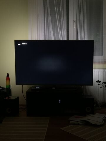

Megjött ma az 58PUS8505 készülék és két dologra lettem figyelmes.
Az első képen,a tv közepén látható bevilagitas nem tudom mennyire normális.

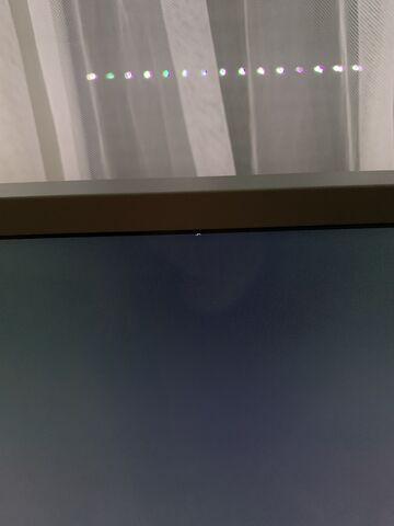

A második képen levő dolog meg úgy néz ki pixelhiba, középen, fent. Ahonnan nézem a készüléket úgy nem látszódik, csak közelebbről. És csak ha fekete a háttér.
Érdemes lenne visszaküldeni? -

Saját samsung tv amúgy
https://photos.app.goo.gl/bQiybMk3W27j5NV37 -
