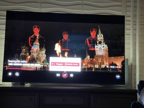

kisbalazs83
alaves #24872 üzenetére
pl.: ez a Sample -hány hangsávot látsz a tévén a háromból, mert én csak kettőt.

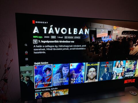

(#24874)blakey:
Tegnap írta (#24841)allein, hogy az LG C8-on megy Netflixbe az Atmos. OLED754-en pedig nem. A belső lejátszó se tudja lejátszani, szóval ez így kamu. Nekem nincs jelenleg szükségem rá, de azért annyira foglalkoztatott a dolog, hogy kivesézzem -
blakey
kisbalazs83 #24873 üzenetére
Tudomásom szerint az összes TV csak az ilyen Atmost látja, tehát eAC3+Atmos. Egyébként meg semmi értelme a teljes támogatottságnak ha nem tudja az erősítő felé küldeni.

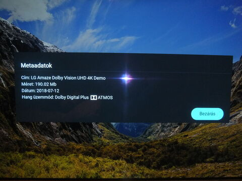

alaves
kisbalazs83 #24869 üzenetére
OLED754 nálam:
- USB HDD belső lejátszó: Atmos van mkv és ts-ből is (DV is van)
- PC-ről se HDMI-vel, se DLNA-val nem tudom kipróbálni, mert nálam a hardver és a szoftver sem ismeri az Atmos formátumotLátom nálad is néha BT.601-es színteret ír, aztán átáll BT.709-re (amúgy nem tudom mit érzékel BT.601 színtérnek).

Csak kíváncsiságból Androidos OLED-en is így jó? -
